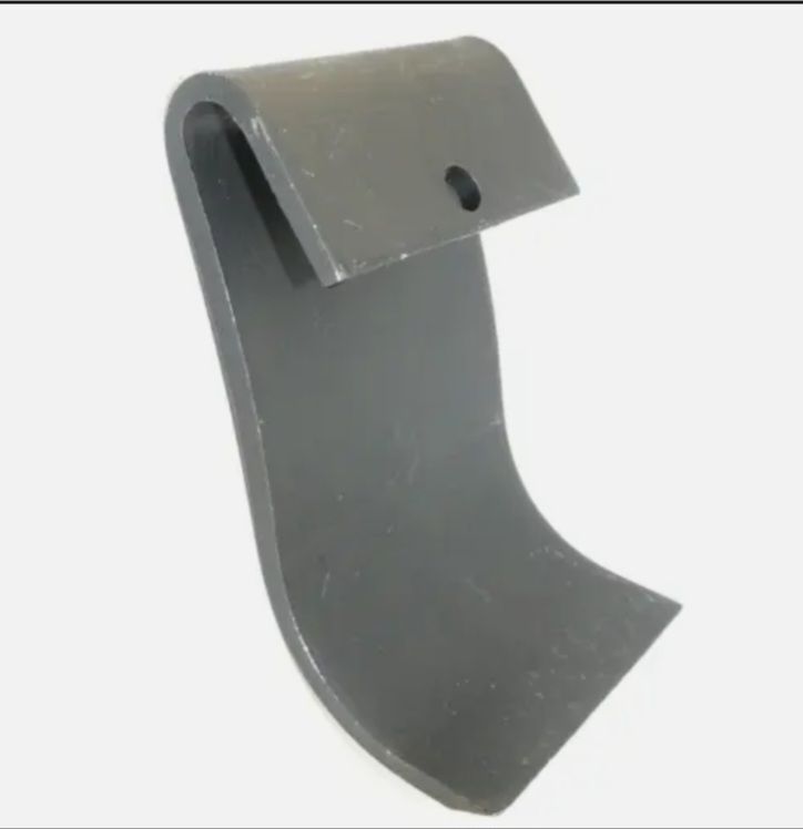

Ich habe einen kleinen Italienischen Mulcher mit Y -Schlegeln (auch für meinen kleinen 20PS Komunalschlepper nutzbar) und den alten Dücker Mulcher.
Mein Dücker UM160 Mulcher hat sehr schwere "Schaufeln" als Messer verbaut, habe aber die Gegenschneidleiste zum Häckseln entfernt um die Antriebsleistung zu minimieren.
Dücker Mulchmesser.jpg (21.78 KiB) 2810 mal betrachtet
Ich war auch erst skeptisch, ob der "Kleine" das schafft, vorher lief der Mulcher am Allrad-Schlepper mit 75PS.
Wie man sieht geht es auch klein, ich fahre im 1. und 2.Gang.
Ich habe keine Doppelkupplung und bin auf eine Freilaufzapfwelle angewiesen. Sonst treibt die Drehmomentmasse des Mulchers beim Fahrstop den Unimog gnadenlos weiter.
