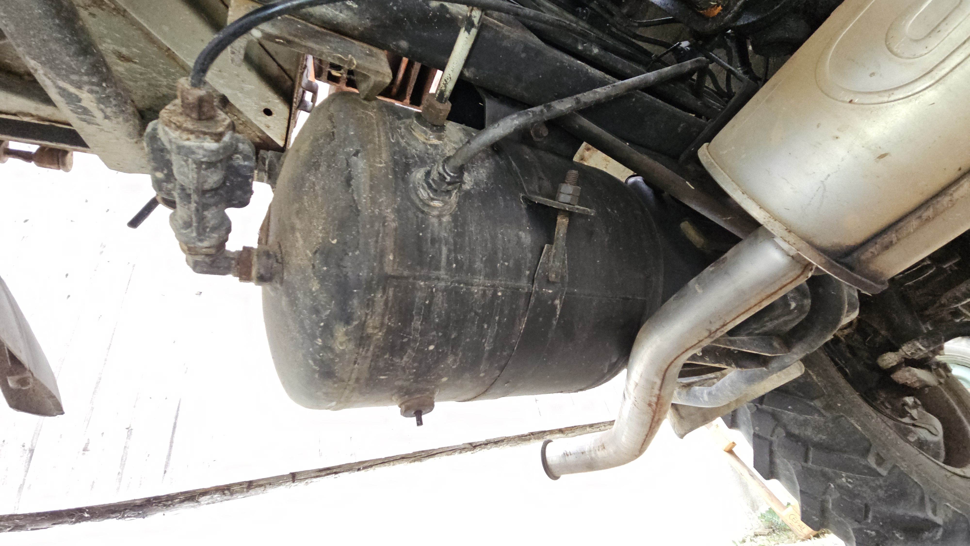

Ich habe damals meine ich einen 25-27l Tank vom Atego gewählt. Bin mir da aber nicht sicher. War aber vor einem Jahr unter 50€. Ich kann gerne Sonntag mal gucken, ob ich die Rechnung finde.
Hatte 3 Anschlüsse auf der Stirnseite. Ich habe damals eh einfach alle Metalleitungen neu machen müssen und durch Kunststoffleitung ersetzt.
Vielleicht kannst du auch einfach die betreffenden Leitungen bis zur nächsten Verschraubung ersett.
Sieht halt nicht ganz original aus.
Das Fahrzeug (ohne EG Bremsanlage) selber steht auch noch ungetestet in einer Garage. Habe leider keine Detailbilder. Nur unten das rangezoomte.

#577194

hier noch der Vollständigkeit halber:
Doch nur ein 20l Kessel.
Dann hätte der 421 wahrscheinlich original die 27l?
Also vielleicht auch einen 25l Kessel holen. Ich will mich nicht für den 20l Kessel verbürgen - der Mog ist noch nie mit dem gelaufen. Aber gerade ohne Hängerbetrieb oder andere Drulu Verbraucher sollte es bestimmt reichen.

#577226
Hallo Sebastian, ist das doppelt abgewinkelte Röhrchen Standard? Bei meinem 421er geht das von vorne kommende Stahlröhrchen nicht an der Stirnseite sondern an der Längsseite rein. D.h. ich müsste bei dem neuen Tank, der nur an der hinteren Stirnseite die Anschlüsse hat, auch zweimal einen 90 Grad Winkel reinmachen.
Aber die ABC Anschlüsse sind ja schon witzig: einfach den Schlauch reinschieben bis es zweimal klick gemacht hat. Mehr nicht... :respekt
