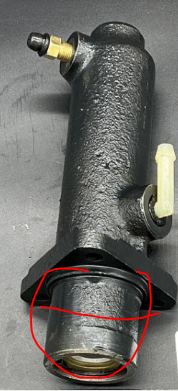

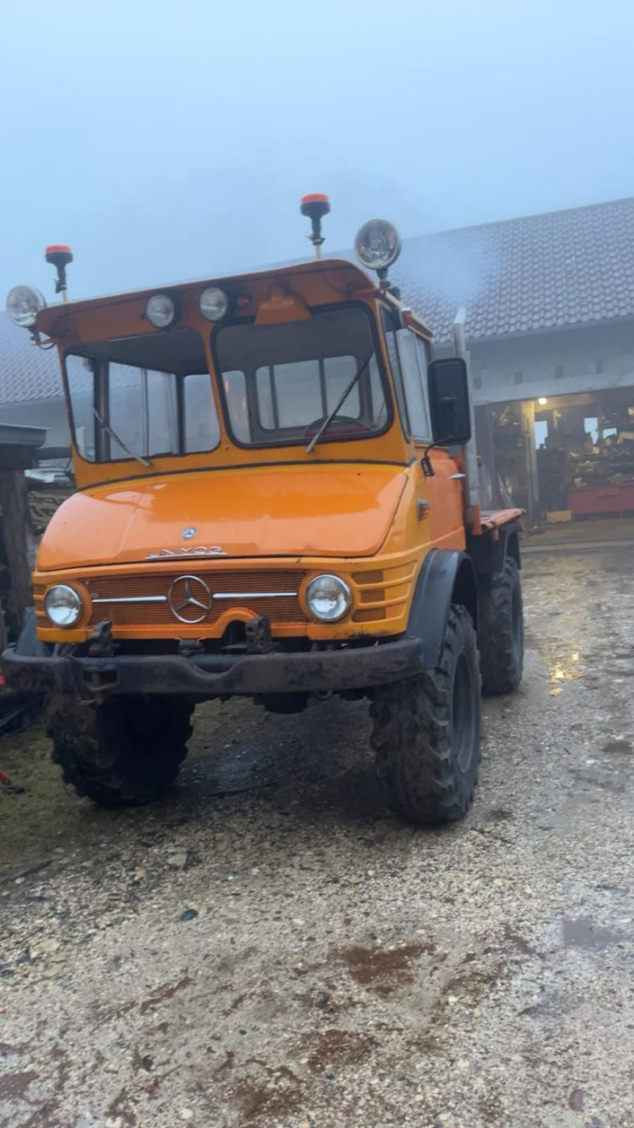

Anbei noch die Bilder dazu.
Bild Hauptbremszylinder
Bild Unimog 406
Bild Unimog 406

#580288
Hallo Reiner,
das Hauptproblem ist das der verbaute Bremszylinder von den Maßen komplett verschieden ist zu den Zylindern die es auf dem Markt gibt.
Fahrgestellnummer : 406.120-004018
Der Durchmesser liegt bei 31,75 mm.
Der rotmarkierte Teil ist bei dem verbauten Zylinder nur etwa 1 cm lang
Ich befürchte das bei den ersten 406 er Modelle ein paar andere Teile verwendet wurden.
Grüße Frank

Hallo Reiner,
vielen Dank für deine Info.
Hat das bei dir gut gepasst, bzw. was musstest du verändern für den Umbau auf die 2-Kreis Anlage ?
Bei dem Unimog passt der von der Länge gar nicht in die bestehende Öffnung.
Die Radbremszylinder + Bremsleitungen wurden bereits neu verbaut.
2 Stück Radbremszylinder 38,10 mm
2 Stück Radbremszylinder 22,22 mm
Danke für deine Rückmeldung.
