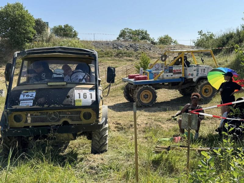

und schon sind wir wieder mittendrin im Wettkampfstrss. Das 1. Wettkampfwochenende liegt hinter uns.
Anfahrt zu technischen Abnahme
Sektionsbesichtigung
Auf .....
... und ab
Über Stock ...
... und Stein
Vorsichtg einparken
und sanft
ablegen
Wieder aufstehen und weiter spielen

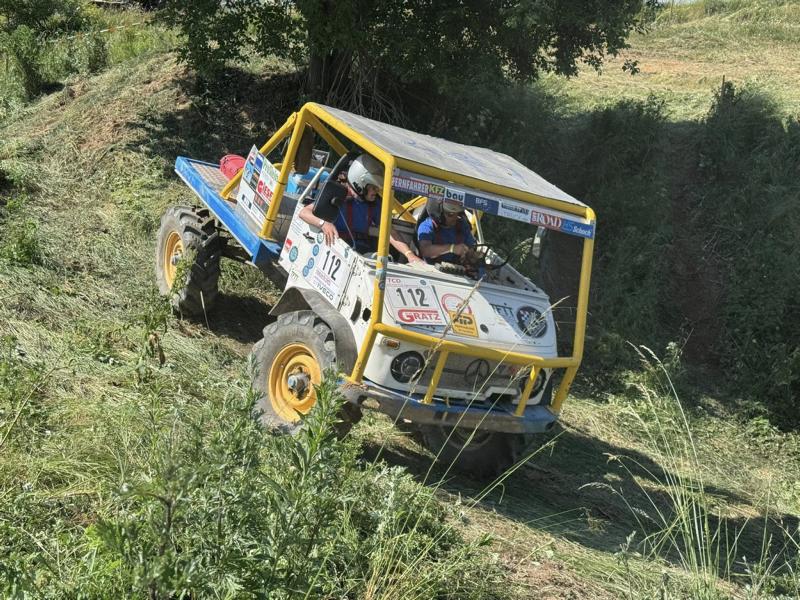

Am Sonntag bekamen wir dann zunächst eine versöhnliche Sektion
Warten auf den Einsatz

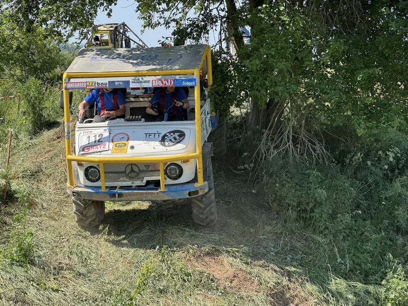

Knapp zwischen Baum und Tor in Gegenrichtung ist für uns gerade genug Platz um nicht die linken Spiegel unfreiwillig zu demontieren.
So lassen sich schöne Kreise ziehen.
Selbst die Torstangen stehen diesmal gebührlich neben der Fahrspur so dass eine schöne 0 Fehlertour dabei herauskam. Aber was uns in die Karten spielt ist für die anderen kein Nachteil und somit fuhren hier alle Fehlerfrei.
