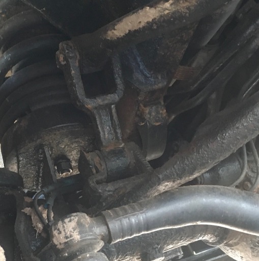

ich habe heute entdeckt dass mir bei dem momentanen harten Forsteinsatz anscheinend die Verbindungsstange gebrochen ist.
Keine Ahnung wieso, vielleicht war sie auch schon durch den Winterdienst vom Vorbesitzer angefressen.
Es handelt sich um die Positionsnummer 100 (A4253230116)
Sie ist kurz über dem unteren Auge gebrochen, würdet ihr sowas schweißen?
Neuteil habe ich bereits angefragt allerdings wurde mir keine große Hoffnung gemacht dass sie das Teil noch bekommen.
Oder hätte vielleicht noch jemand eine Adresse für mich?
Gebrauchte finde ich nämlich nur vom 435, bei denen ist die Achsanbindung anders...ob die Verbindungsstange gleich ist weiß ich nicht.

Ich schätze, dass die Demontage zunächst mal das größte Problem sein wird. Im eingebauten Zustand und unter Last lässt es sich eher nicht reparieren, weil zumindest die Lagerbuchsen dabei durch die Wärmeeinbringung komplett zerstört würden. Dann lieber gleich nach Ersatz suchen.

gemäß EPC wurde der von Dir genannte Artikel A 425 323 01 16 durch den Artikel A 425 323 10 16 ersetzt. Zusätzlich ist dann wohl noch ein Abstandsrohr A 425 325 04 53 (Position Nr 129 in Deinem Bild) mit Schraube M16X1,5X100 und Mutter notwendig.
Die Teile sind bei MB lieferbar für ungefähr 310 Euro

bei meinem 425 habe ich aktuell das gleiche Problem.
Ich konnte mir die Verbindungsstange A4253230116 beschaffen, dazu den Lagerbolzen, Buchsen, Tellerfeder und Mutter.
Bei der Montage frage ich mich nun ob auf der Seite der Mutter tatsächlich nur die Tellerfeder eingelegt wird?
Wenn die Mutter am Ende des Gewindes ist, ist die Tellerfeder plan mit der Gabel. Viel Druck auf die Buchsen wird nicht aufgebaut.
Allerdings steht am Ende der Mutter auch nicht viel Gewinde über.
Im DT Web Parts kann ich kein Teil finden was dort fehlen könnte.
Kann mir jemand sagen ob hier noch ein Teil fehlt oder nicht und ggf. einen Tipp geben um welches Teil es sich handelt?
