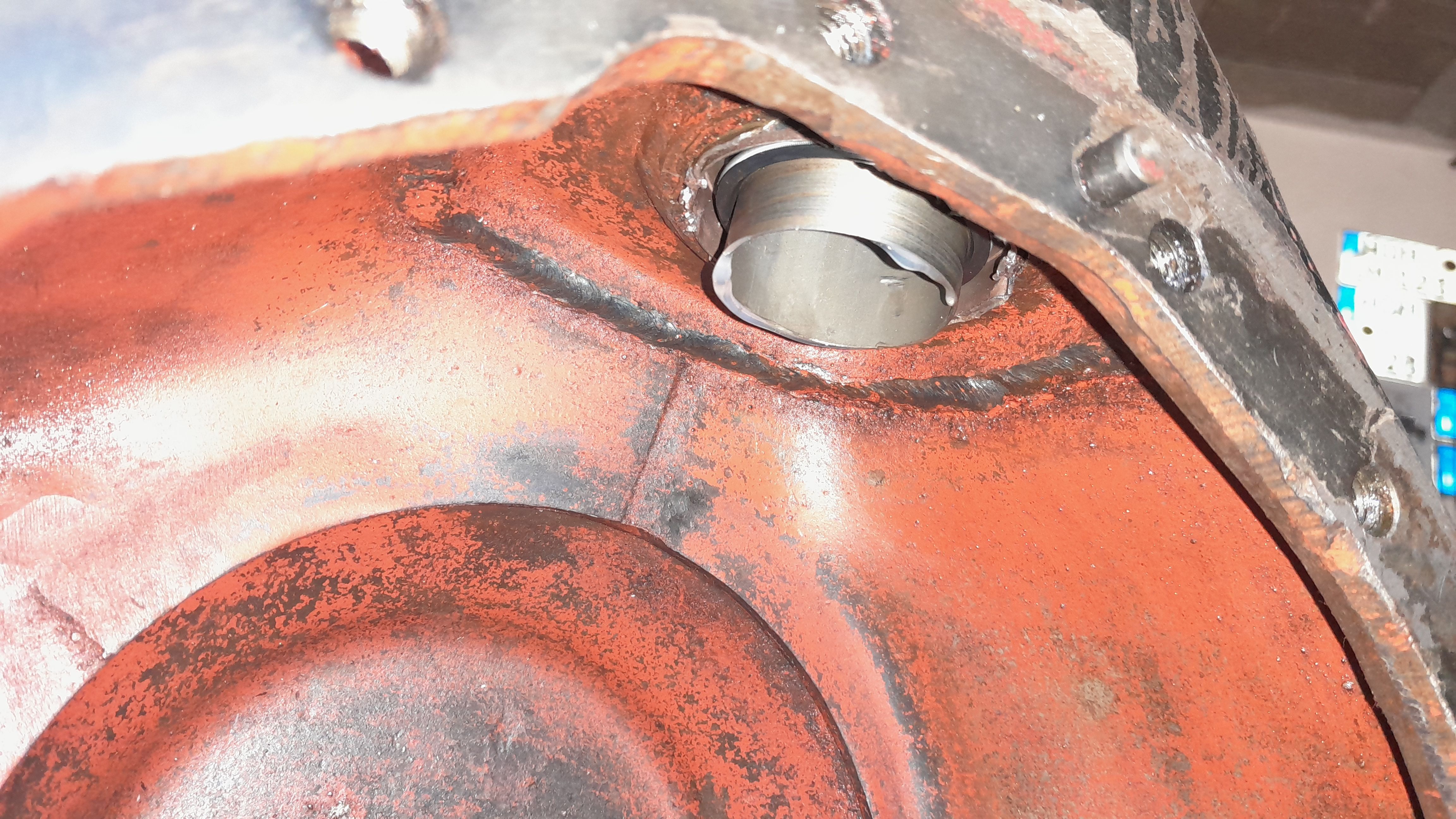

Den heutigen Tag habe ich mit der Demontage der Vorderachse verbracht. Zuerst habe ich Lenkgestänge, Stabilisator und den rechten Achsschenkel entfernt. Nach Ausbau sieht man auf den Fotos die darin sitzende "Buchse mit Rohrstück", gottseidank noch heil. Den in der Buchse sitzenden Simmering gilt es zu ersetzen.

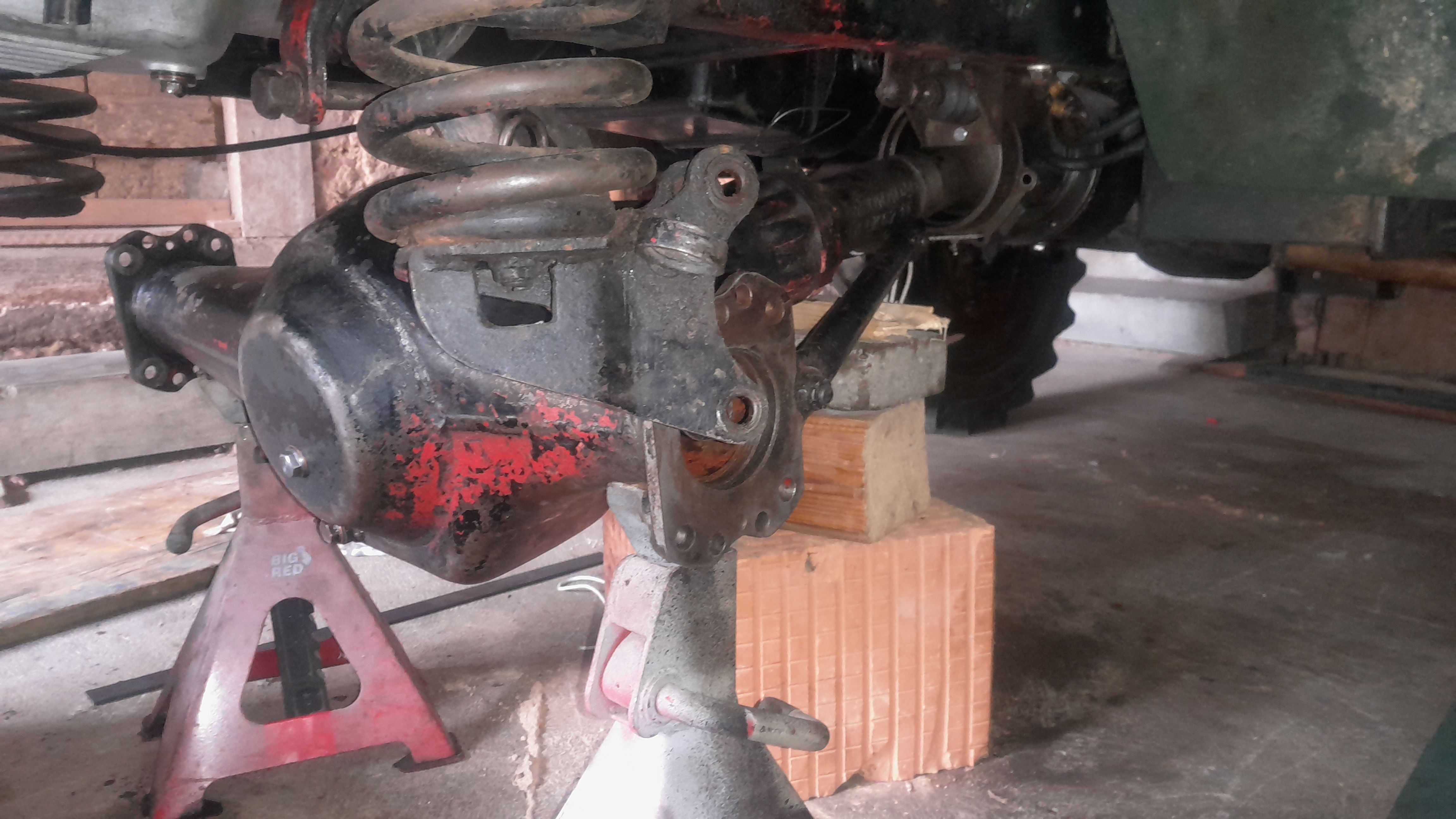

Danach die Schubrohrmanschette abgenommen und das Schubrohr vom Getriebeabgang gelöst. Die Achse außer mit den beiden Böcken auch am Schubrohr unterbaut und dann schrittweise in Richtung Boden auf Rollbretter abgelassen.

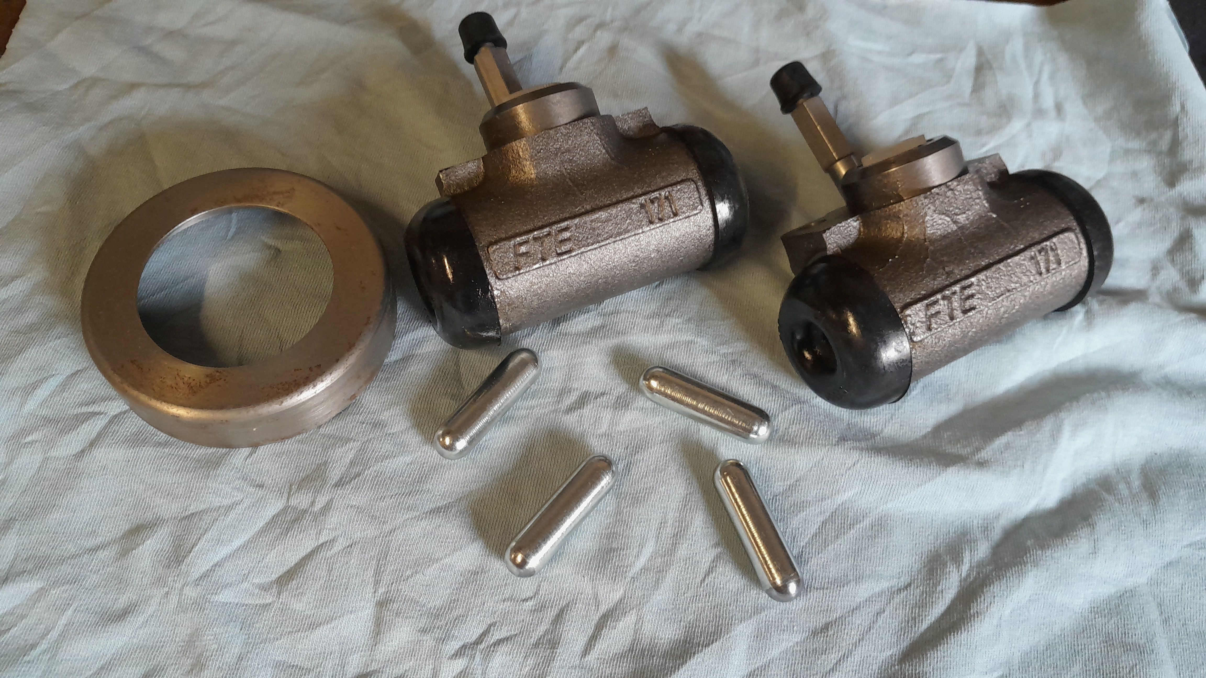

Nun sind auch die ausgedrehten Bremstrommeln und neu beklebten Bremsbacken der Vorderachse zurück.
Einfach schön zu sehen, wie diese geometrisch sauber zusammenpassen.
Die Doppelgelenkwellen lassen vermutlich auch nicht mehr lange auf sich warten. Aber zwischenzeitlich kann ich nun ja schon wieder das Differential ins Achsgehäuse setzen und diesen Anteil ans Fahrzeug montieren.
