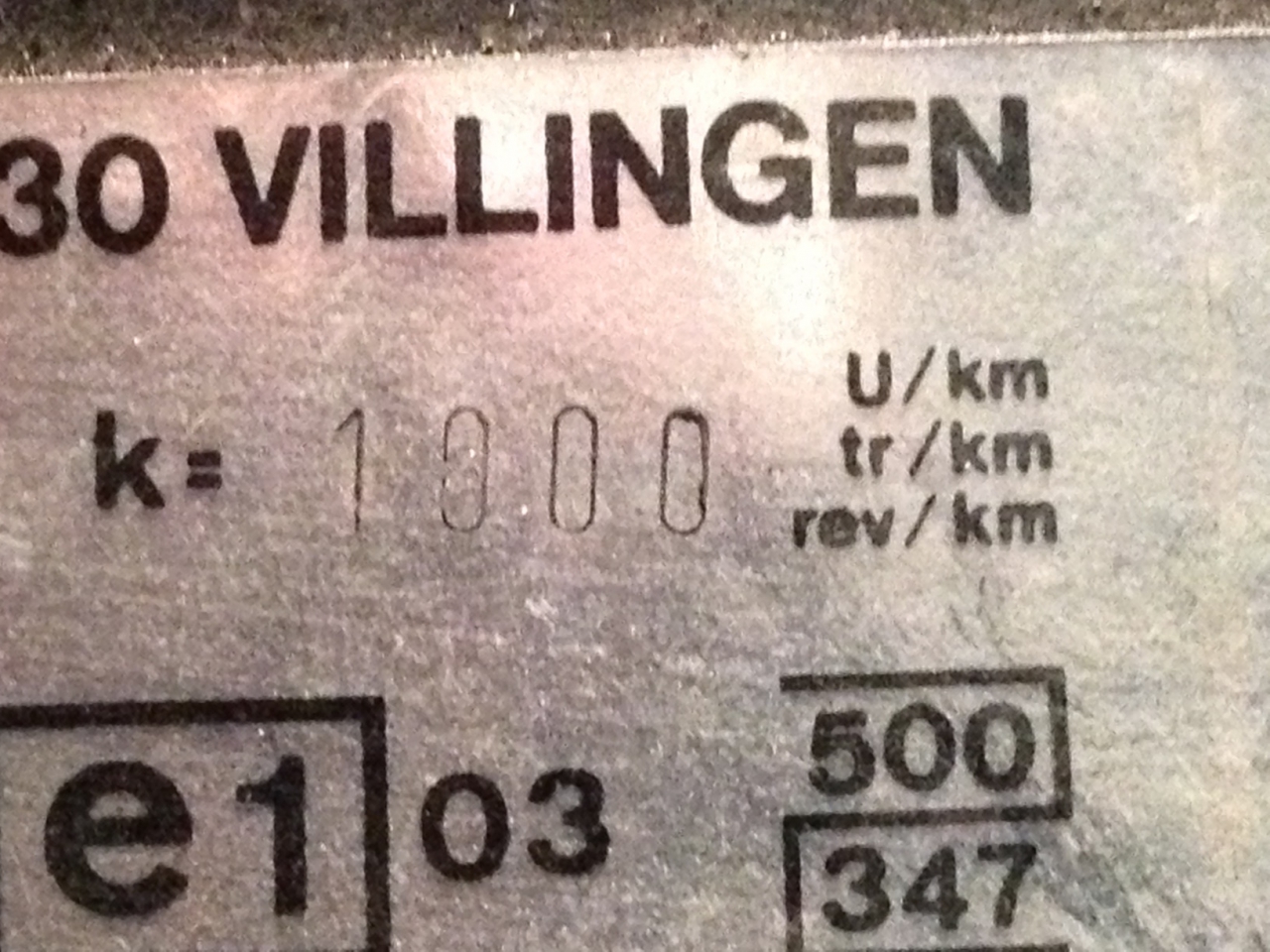

2. Fahrtschreiber durch einen normalen Tachographen ersetzen. Voraussetzung ist, dass es 406 Cabrio Baumuster gibt, die den Fahrtschreiber nicht haben
Wenn du deine Datenkarte zur Hand nimmst, findest du einen Eintrag J22 o.ä. für den Fahrtenschreiber.
der Eintrag in der Datenkarte besagt nur, das der Fahrtenschriber eine Sonderausstattung ist. Im Umkehrschluss bedeutet das, der Unimog ist ohne diese mit einem normalen Tacho ausgestattet. Die Serienausstattung kann man jederzeit im EPC nachvollziehen.
Reine Tachos sind leider recht selten zu bekommen, es passen aber alle damals lieferbaren Standardtachos, wie sie z.B. häufig in Feuerwehrfahrzeugen, auch MB-LKW oder Transportern verbaut waren.
natürlich nicht, die Tachos gibt es mit verschiedenen Wegstreckenübersetzungen,auch wenn sie vorne gleich aussehen.
Auf den Tacho oder Tachograph ist die Übersetzung angegeben mit W=X.
Es gibt Tachos mit unterschiedlicher Endgeschwindigkeit aber gleicher Wegstreckenübersetzung. Dabei ist es dann egal, ob die Scala bis 120 oder nur 90 oder 100Km/h reicht.
Wenn du den Tachograph öffnest steht auf dem Typenschild auch die Wegstreckenzahl vermutlich W=1

Beitragvon Helmut-Schmitz » 07.03.2017, 23:15
Hallo Camille
sorry, natürlich k-Wert, W-Impuls ist Drehzahlmesser. :oops:

Hallo, habe heute die schriftliche Bestätigung vom luxemburgischen Tüv bekommen, dass für mein Fahrzeug, der Fahrtenschreiber nicht zwingend erforderlich ist aber wenn einer eingebaut ist muss er auch geprüft sein. Daraus schliesse ich, dass ich den Fahrtenschreiber durch einen einfachen Tachometer austauschen kann.
Bis zur nächsten Prüfung habe ich noch etwas Zeit um ein passendes, erschwingliches Gerät mit dem richtigen k-Wert zu finden.
Den Kilometerzähler dann auf den richtigen Stand zu bringen habe ich noch nie gemacht. Wäre froh über Tips eurerseits.
Camille
