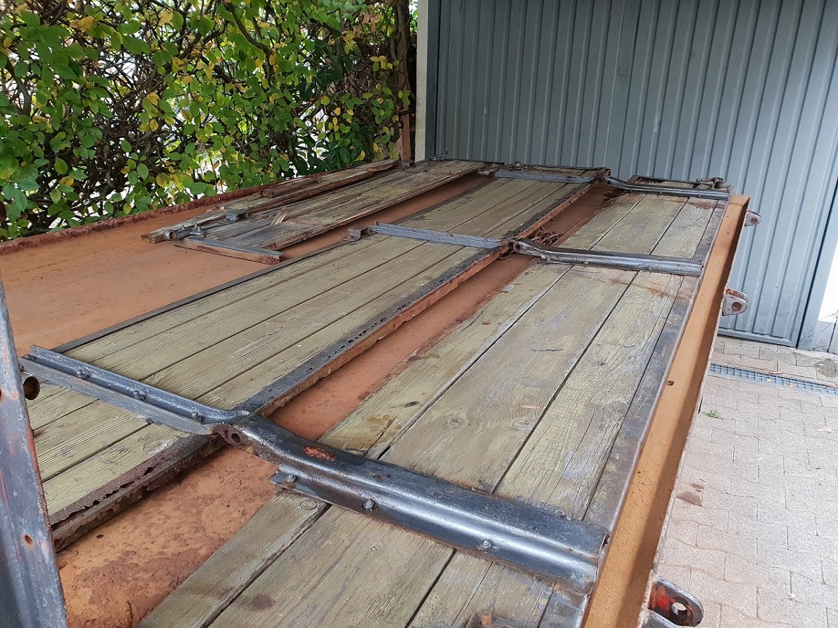

Nicht dass ihr denkt, ich bin völlig abgetaucht. Die Restauration schreitet langsam aber stetig voran.
Ladefläche neue Bleche eingeschweißt; Bremsanlage komplett zerlegt. Bremsbacken sandgestrahlt und neue Beläge aufgebacken; Felgen sandgestrahlt und pulverbeschichtet. Beschläge sind ebenfalls gerade beim Strahlen / Beschichten; neue Reifen und Schläuche, Druckluftkessel nebst Anbauteile; und einiges an Entrostung, da er mal gestrahlt aber nicht vollständig mit Rostschutz behandelt wurde.
Verriegelungsgestänge werden gerade neu gefertigt.
Bernd
danke dass ich Maßnehmen konnte.
Hier mal wieder ein Bild des aktuellen Status.
Auf bald
Oliver
