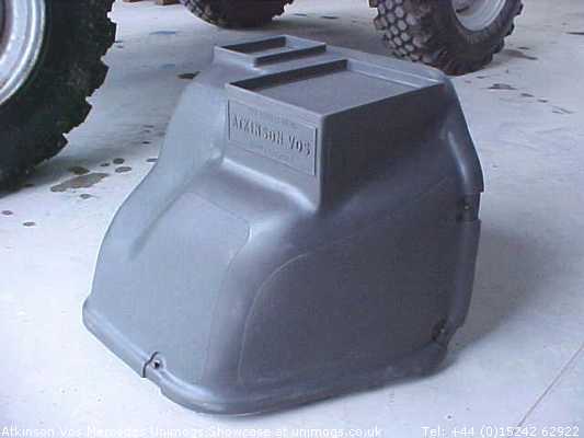

Ich habe mir eine NEUE Gummihaube mit Ablagen für meinen 406 gekauft.
Diese haube habe ich jetzt montiert, wobei ich mir fast die Finger gebrochen habe so feste musste ich die Haube über die Bolzen "würgen".
Die Befestigungslöcher passten fast garnicht mit den Bolzen der Haube überein.
Durch diese Spannung wabbert die Haube nun im Bereich des Handgashebels lose hin und her.
Der Handgashebel und die Kaltstarteinrichtung lässt sich so gut wie nicht mehr bewegen, so weit steht die Haube über.

Nun meine Frage:
Wie sieht das bei Euch aus, schwabbelt das Ding auch so lose hin und her, und wie ist die Bedienung beim Handgashebel, und Kaltstarter.
Bringt das Teil wirklich so viel ?

Hallo Jürgen,
ja, die Haube samt Gummi-Überzieher lässt sich nur recht sportlich befestigen, bei mir ging es aber. Die Aussparungen für die Bolzen passten grundsätzlich, aber man muss die Gummispanner etwas mehr strapazieren und - da die Bolzen einen Tick zu kurz sind - mit etwas Hilfe ( stumpfer Schraubenzieher o.ä.) über die Bolzen knippen. Habe aber alle Spanner montieren können und der Handgashebel liegt zwar recht dicht am Gumiwulst der Abdeckung an, geht aber problemlos.
Ich meine die Haube bewirkt tatsächlich eine Lärmdämpfung der ansonsten wie ein Resonanzkörper vibrierenden Abdeckung und wirkt auch ( in Verbindung mit einer Bandagierung des Hosenrohrs) deutlich wärmedämmend.
Versuch mal, die Abdeckung vor der Montage ordentlich aufzuwärmen, damit der steife Gummi etwas geschmeidiger wird und sich u.U. besser über die Haube legt. Vielleicht passen dann auch die Aussparungen besser.

diese Haube ist zur deutlichen Schalldämmung unbedingt empfehlenswert. Andererseits muss sie eben zu diesem Zweck auch sehr dickwandig sein. Dadurch wird sie verhältnismäßig schwer und unhandlich und ist in der Tat schwierig zu befestigen. Meine liegt daher einfach nur lose über der eigentlichen (per Gummispannern darunter befestigten) Kunststoffabdeckung.
Bei der leider hin und wieder stattfindenden Ölstandsmessung am Motor ist Fitness gefragt :wink: .

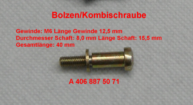

ich habe mit der "Generalsanierung" vor 3 Jahren auch eine Schalldämmung eingebaut. Das Problem mit den Gummispannern habe ich so gelöst, dass die Schrauben - welche die Gummispanner fixieren - deutlich (ca. 3 cm) verlängert wurden. Dann mit Hülsen und Unterlegscheibe die Gummis vom eigentlichen Befestigungspunkt nach oben verlegt. Sorry für die Beschreibung- ich glaube du weißt was ich meine. So geht es recht einfach. D.h. die Spanngummis sind ca. 3 cm vom Blech entfernt.

Die Gummihaube liegt jetzt sauber an, auch weil ich längere Befestigungsbolzen angefertigt habe.
