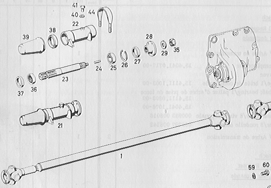

Nun hab ich das vorhin mal in die Garage zu den Teilen von der Seilwinde geschleift und dann bin ich bissi dumm dagestanden. Irgendwie scheint mir da noch das passende Teil zu fehlen um die Gelenkwelle der Seilwinde an den Nebenabtrieb anzuflanschen. Hat mir da nochmal jemand eine möglichst genaue Explosionszeichnung und Teilenummern damit ich schauen kann was mir da noch alles fehlt? Am Nebenabtrieb kommt nur nach vorne bzw hinten die Welle raus mit ihren Nuten (oder wie nennt man das richtig? Verzahnung?), darauf ist dann noch ne Art Unterlegscheibe und ne Kronenmutter. Es fehlt also das passende Teil das auf die Welle geschoben wird und dann mit der Gelenkwelle verschraubt wird.

Hallo Christoph,
da fehlt dir am Nebenabtrieb wohl noch was ;)
nämlich der Antriebsflansch Nr. 42
die Innereien sind ok, dort gibt es nur eine Welle, ich vermute, dass die zweite Welle (Zwischenwelle) nur bei Nebenabtrieben, die sich mit 540/1000 U/min schalten lassen, eingebaut wird.
Du brauchst dann noch die Metalldichtung Nr. 35 - gibts bei DC für 4,50€ (oder bei ebay für ca. 11 € + Versand) und 2 Passstifte Nr. 36
Das Ganze soll dann so aussehen

Hallo Ulli!
Danke für\'s posten. Bin inzwischen auch nochmal über den Teilenummern Beitrag gestolpert, da ist die Zeichnung ja auch drin.
Genau das Teil Nr. 42 fehlt mir dann ja. Hast du mir dafür zufällig eine Teilenummer? Meine Ersatzteilliste führt leider keinen Nebenabtrieb oder sonstige Zubehörteile... :mad:
Und kannst du mir vielleicht auch sagen was Teil Nr. 12 in dieser Zeichnung ist? Fehlt mir das wohl auch noch, oder schau ich da grad schief auf das Bild?
Ist für den hinteren Abgang dieses Teil eigentlich identisch? Vermute mal das das auch gleichzeitig die Abdichtung vornimmt, würde ich mir wenn nicht zu teuer ist in dem Fall gleich zweimal besorgen. Wer weiß wann man mal hinten Zapfwelle anbauen möchte :cool:
Werde für die Befestigung auch noch die Schrauben 38, 40 und 41 brauchen. Die Teilenummern im Teilenummern-Beitrag hierfür stimmen nämlich nicht mit denen für die normalen Schrauben zur Deckelbefestigung überein. Glaube sowas in der Art hatte mir auch mal ein DC Mitarbeiter gesagt.

Hallo Christoph,
meine ET-Liste ist von 1966, also noch viele alte Nummern.
Nr. 12 Abdichtring Nr. 99.2990.1001-02 - 2 Stück
Nr. 42 Abtriebsflansch Nr. 404 260 01 95 - 2 Stück
Nr. 36 Spannstift Nr. 001481 016000 - 2 Stück
Nr. 37 Scheibe Nr. 000125 010500 - 2 Stück
Nr. 38 Sechskantschraube Nr. 000931 010040 - 2 Stück
Nr. 39 dto. Nr. 000933 010034 - 1 Stück
Nr. 40 dto. Nr. 000931 010018 - 4 Stück
Nr. 41 dto Nr. 000931 010053 - 1 Stück
Flansch und Dichtring wirst du wohl auch für den hinteren Abgang montieren müssen, sonst läuft dir dort das Öl raus.

Danke, umschlüsseln ist kein Problem. Bin nur grad am überlegen ob ich den Dichtring da nicht schon drin hab (blau auf den Bildern), oder sollten da womöglich nochmal einer draufkommen??

Hallo Christoph
Habe heute in meinem Werkstatthandbuch geblättert und 2 Seiten über den aus und
einbau und die zerlegung gefunden.Die 2. felende Welle ist für eine seitliche Riemenscheibe vorgesehen. Bild Bild
Gruß Horst
