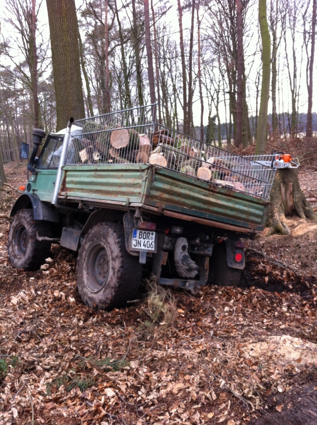

von compacktor
334332
Nur mit der Winde rausziehen ?
Besser ist glaub ich ,mit der Rädern mit zu helfen . Aber geht das ? Ich weis nicht wie schnell so eine Winde Zieht ?
