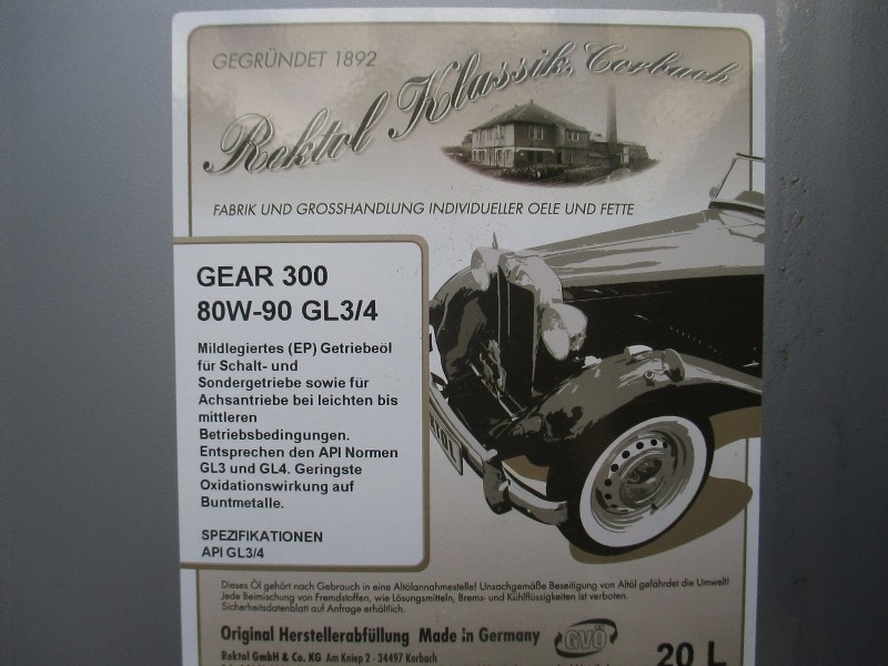

Beitragvon martin-w » 16.06.2017, 12:07
Hallo Christoph,
heute habe ich Oelwechsel auf das Rektol Klassik gemacht. Berichte dann, wenn ich bei heissem Wetter mal eine längere Fahrt (Passfahrt) unternommen habe.
Gut finde ich, dass wegen Bundmetallverträglichkeit auch eine Bemerkung auf dem Gebinde angebracht ist.

Beitragvon martin-w » 18.06.2017, 13:44
Hallo Zusammen,
heute bei Passfahrt das Rektol Gear 300 SAE 80W-90 GL3/4 Getriebeöl testen können. Ca. 160 km 4 h reine Fahrzeit.
Viele Schaltvorgänge (mehrere Baustellen mit einspuriger Verkehrsführung) und unterschiedliche Steilheiten. Alle Schaltvorgänge rauf und runter problemlos, sowohl beim Kaltstart als auch nach 30 min ~Vollast. Gestartet um 07:30 h bei kühlen 11 ° C. Getriebe hatte Aussentemperatur von 69 ° C auf der Passhöhe. Wegen Bise waren die Temperatuzren aber nicht maximal.
Bei der Rückfahrt vor Mittag (ca. 11:30) höchste gemessene Getriebetemperatur (mit Laser-Temp-Pointer) 72 ° C.
Gefühlt ist dieses Getriebe-Oel gleich oder leicht besser wie das vorherige (Motorex EP Gear Oil 80W-90).

Beitragvon OPTI-MOG » 18.06.2017, 13:58
Hallo Martin,
vielen Dank für Deinen den Erwartungen entsprechenden Erfahrungsbericht!
Und hier die aktualisierte Liste:
Bezeichnung /// mm/s² 40°C /// mm/s² 100°C /// schlecht schaltbar
Cartechnic GL4 SAE 80W /// 90 /// 10,5 /// warm (zu dünnflüssig wenn warm)
RAVENOL GL4 MZG SAE 80 /// 90,9 /// 10,7 /// warm (zu dünnflüssig, wenn warm)
LiquiMoly GL4 SAE 80W /// 95,2 /// 11 /// warm (zu dünnflüssig wenn warm)
bp Energear EP 80W-90 /// 133 /// 13,8 /// warm (zu dünnflüssig wenn warm)
Cartechnic GL4 SAE 80W-90 /// 153 /// 15,3 /// überwiegend gut schaltbar
Rektol Gear 300 SAE 80W-90 /// 140 /// 16 /// sehr gut schaltbar bei martin-w
RAVENOL GL4 TSG SAE 75W-90 /// 76,3 /// 14,2 /// optimal schaltbar bei OPTIMOG und KLAUSi, Buntmetallverträglichkeit bis 100°C gegeben

Beitragvon martin-w » 03.09.2017, 19:40
Hallo Zusammen,
mit dem Rektol Gear 300 SAE 80W-90 im Schaltgetriebe des 404s bin ich jetzt etwa 500 km gefahren. Die längste Tagesstrecke war 250 km, wenig Autobahn, Passtrassen, Ueberlandstrassen etc. bei heissem Spätsommerwetter.
Ich bin mit diesem Getriebeöl zufrieden, Schaltbarkeit ist gut, sowohl kalt als auch warm.
Nach längeren Fahrten habe ich jeweils sofort nach dem Anhalten mit dem Laserthermometer die Getrieboberfläche gemessen. 69-71° C waren die höchsten Temperaturen.

Beitragvon atloff » 30.11.2017, 01:09
Hallo Zusammen,
spricht Eurer geschätzten Meinung etwas dagegen das Rektol Klassik SAE80W 90 auch in den Achsen und Vorgelegen einzusetzen? Da es keine Hypoidverzahnungen gibt sollte das GL4 ja eigentlich hinreichend sein. Wäre ja schön wenn man nur ein Öl spazierenfahren müsste.
Alternativ habe ich noch ein angeblich buntmetallvertragliches GL5 Öl von Ravenol das EPX SAE 80W 90 gefunden :
( RAVENOL GL5 EPX SAE 80W 90 ///140.1///14.1/// )
Diese Öl ist sicher für die Achsen und die Vorgelege geeignet, aber für das Getriebe? Obgleich die Werte vielversprechend wären.
Wie schätzt Ihr die beiden Öle ein?

Beitragvon mhame » 30.11.2017, 08:33
Hallo Tobias,
was sollte dagegen sprechen? Es war immer so, dass das ÖL aus dem Getriebe auch in den Achsen eingesetzt werden konnte. Das Getriebe mit seinem Buntmetallanteil war der limitierende Faktor. Die Differentale und Achsen vertagen Öle, die im Getriebe Schaden anrichten können.
Ich fahre seit über 10 Jahren Shell Spirax aus dem weißen Eimer und hatte bisher keine Probleme. Nur das hakelige Schalten bei höheren Temperaturen ist etwas störend. Daher werde ich, wenn ich demnächst mal wieder in Korbach bin, das Rektol besorgen und ausprobieren (in Getriebe und Achsen). Die Restbestände Spirax fahre ich dann in dem anderen 411er zum Vergleich weiter.
