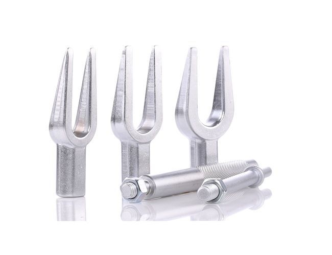

Hallo Zusammen,
habe das auch gerade hinter mir.
Die Abdrücker (konnte ich in einer LKW Werkstatt ausleihen) haben bei mir bei der hinteren auch nicht geholfen.
Auch weil bei der Spindel bzw. dem Teil das auf das Gewinde des Spurstangenkopfes drückt keine Kugel mehr drin war.
D. h. das hat direkt auf das Gewinde gedrückt und hätte das Gewinde beschädigt. Wenn der nicht mit gewechselt wird geht die Kronenmutter nicht mehr drauf.
Die Lösung war dann ein "Schlagimpuls Kugelgelenktrenner". Eine Gabel mit zwei schräg zulaufenden Zinken die zwischen die zu trennenden Teile geschoben wird. Mit Hammerschlägen auf den Schaft werden die Teile auseinander "getrieben".
Vielleicht hilft es jemand weiter.
