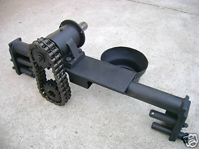

3340
3339
3338
Jochen

-> Die ältere Version hat in der Mitte des Stützbocks eine andere Auflage für die Kupplung und das Lagergehäuse hat auf der Zapfwellenseite einen kleinen Deckel, der nicht für einen Zapfwellenschutz in Trichterform vorgesehen ist. Stattdessen gibt es ein Blech mit Langlöchern - zwischen Stützbock und Gehäuse liegend - an dem ein dachförmiges Abdeckbelch als Schutz befestigt werden kann.
-> Die neuere Version hatte vermutlich auch ein Blech, welches die Kette im oberen Bereich abgedeckt hat. Gleichzeitig hat die größere Abdeckscheibe, an die in separaten Bohrungen der Schutztrichter aus Blech geschraubt wird einen Absatz, auf den der Gummischutz der Zapfwellen gesteckt werden kann. Das Gab es bei der älteren Ausführung nicht.
-> Das Gehäuse wird mit dem längeren Überstand auf der Zapfwellenseite montiert. Der kurze Überstand ist auf der Seite des Ritzels. Dann sind auch die eingeschlagenen Zahlen in gehäuse und Deckel übereinstimmend.
-> Es gabe zum Einstellen des vertikalen Abstands offensichtlich unterschiedliche Unterlagen zwischen Lagergehäuse und Stützbock, teilweise ca. 10mm hohe Flacheisen oder auch nur dünne Bleche.
Jetzt muss ich nur noch herausfinden, warum das bei meinem 1963 411b nicht so recht passen will. Der Überstand am Rahmen ist ca. 15cm. Leider hat mein 401 mit alter Achse hinten keine Böcke, da ist der Überstand 10cm. Müsste mit Böcken aber gleich sein. :?: :?: :?:
Gruß,
Markus
@Jochen: schöner Stützbock, ist das deiner?

Aber von meinem hatte ich so schnell keine Bilder, der war schon mal umgebaut für neue Achse mit einer Etage im Querrohr damit man das Kupplungsgehäuse drehen kann. Keine Stützfunktion, nur Verlagerung der Zapfwelle.
Jochen

Schade Jochen. Wenn deiner aber für ein Fahrzeug mit neuer Achse ist, wie hat man dann die Kettenritzle ausgerichtet?
Übrigens scheinen deine Bilder einen Schmiernippel auf dem Gehäuse zu zeigen. Fettschmierung macht Sinn, denn der Lagerbock hat keine Dichtungen.
