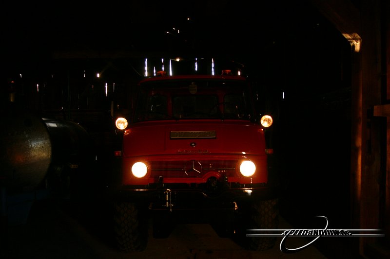

- 2 Zusatz-Fernlichtscheinwerfer für mehr Licht in der Nacht
(Fernlicht der oberen Scheinwerfer)
- obere Scheinwerfer als Arbeitsscheinwerfer jederzeit zuschaltbar
(Abblendlicht der oberen Scheinwerfer)
- größere Fläche Abblendlicht/Begrenzungsleuchten
(damit die Breite des Unimog bei Nacht vom entgegenkommenden Verkehr besser erkannt werden kann)

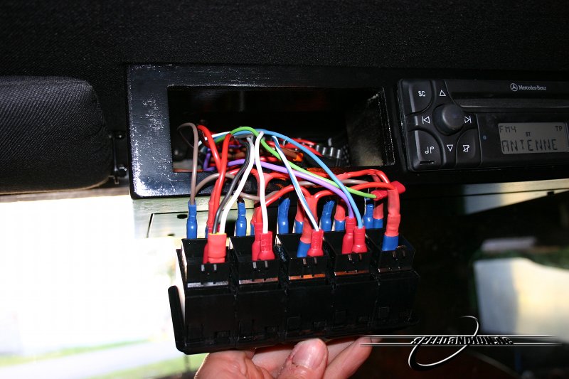

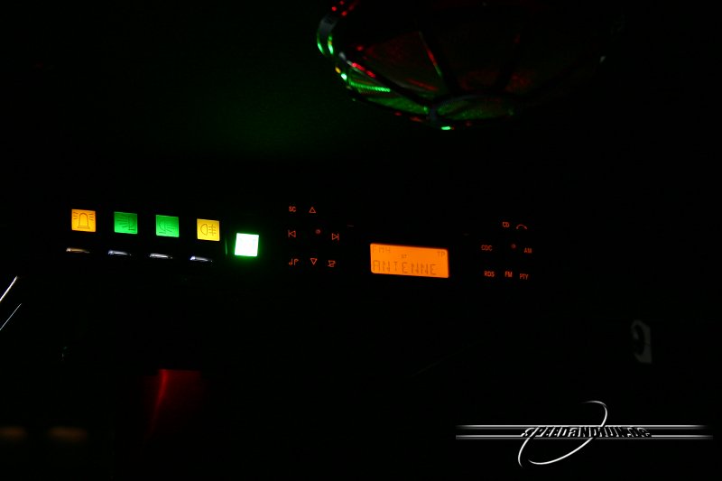

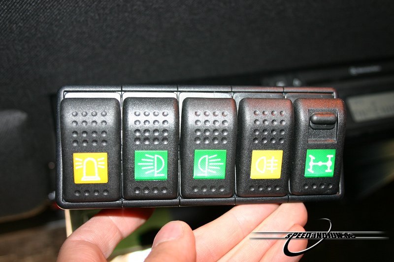

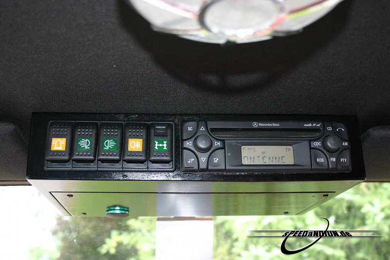

1. Schritt - Einbau Schalter Arbeitsscheinwerfer:

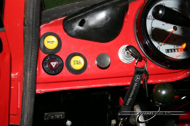

2. Schritt - Einbau neuer Hupenknopf und Auftrennen der Verbindung zum alten Hupenknopf im Lenkstockhebel:

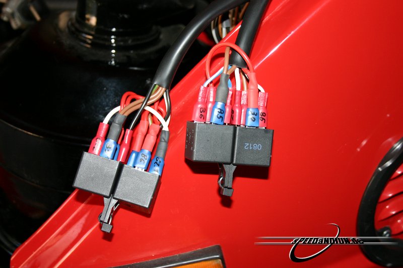

3. Schritt - Aufbau der Relaisverkabelung nach Schaltplan, Auftrennen der Verbindung zu den Begrenzungsleuchten 15a+b (siehe Schaltplan):

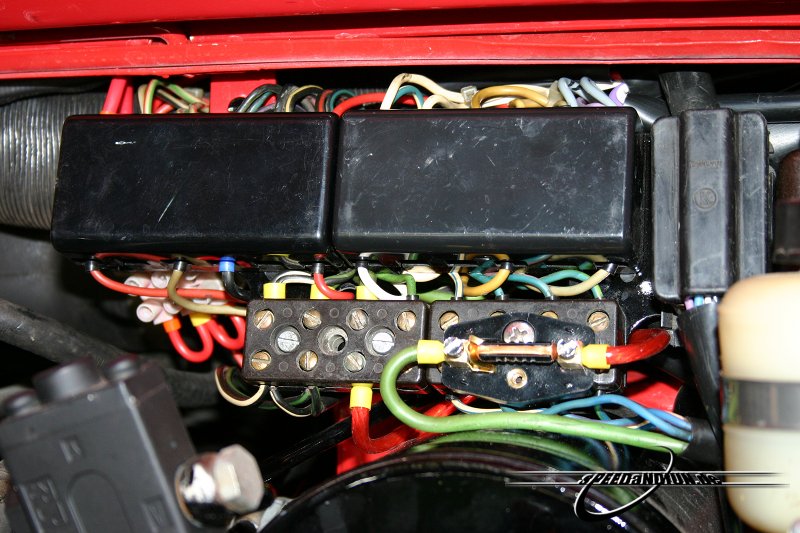

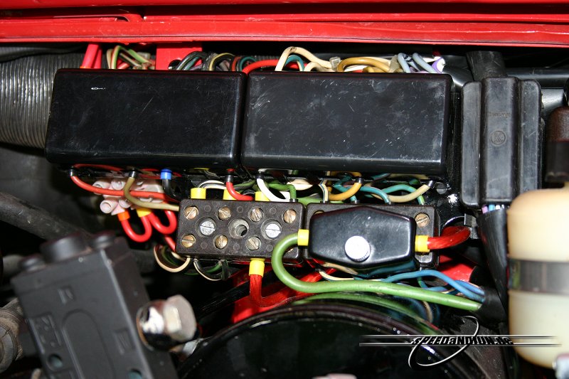

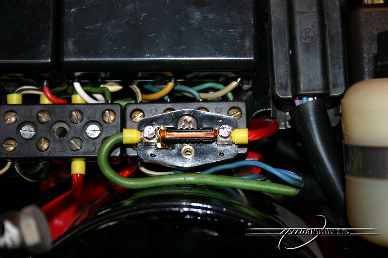

4. Schritt - Nachträglicher Einbau einer 40A-Hauptsicherung:
So sollte das ganze fertig aussehen:

PS: Erst letzte Woche (siehe Bilder 406 im LoF-Einsatz) mußte ich beim Abbiegen in eine enge Seitenstraße mit 2 Anhängern auf die linke Fahrspur ausholen. Dann kam plötzlich innerorts viel zu schnell ein Audi-SUV-Fahrer (typisch!!!) auf mich zu geschossen!
Ich war froh um die Lichthupe um diesen Raser auf die Gefahrensituation aufmerksam zu machen und ihn zum stehen zu bringen...

Was hat deiner für ein Baujahr? Beim Studium deiner Bilder habe ich bei der 40A Hauptsicherung eine grüne Zuleitung gesehen. Bei meinen 403 mit Baujahr 1976 ist diese auch grün - müsste laut Schaltplan aber rot sein... Bis anhin dachte ich, der Vorbesitzer habe da was geändert. Aber ev ist mein Kabelbaum doch original?
Gruss Norbert

norbi99 hat geschrieben:Was hat deiner für ein Baujahr? Beim Studium deiner Bilder habe ich bei der 40A Hauptsicherung eine grüne Zuleitung gesehen. Bei meinen 403 mit Baujahr 1976 ist diese auch grün - müsste laut Schaltplan aber rot sein... Bis anhin dachte ich, der Vorbesitzer habe da was geändert. Aber ev ist mein Kabelbaum doch original?
Gruss Norbert
Hallo Norbert!
Das Baujahr ist 1978...
Mein Kabelbaum ist definitiv original! :wink:
Bei mir passen aber auch mehrere Farben nicht mit dem Schaltplan überein. Da gab es wohl diverse Änderungen :?
Gruß Michael

Der originale Hupenknopf im Lenkstockhebel war bei mir bereits beim Kauf stillgelegt und durch einen Knopf im Amaturenbrett ersetzt, warum auch immer?
Dachte zuerst er funktioniert nicht mehr, war aber nicht der Fall...
Gruß Michael
Verfasst: 02.09.2012, 14:43
von gnobber
Hallo Michael!
Nachtrag zum Hupenknopf:
Die originale Schaltung ist ja folgende: +12V > Hupe > Schalter > Masse
Bei mir war es mit einem extra Schalter im Amaturenbrett so ausgebaut: +12V > Schalter > Hupe > Masse
Die ganze Schaltung war extra neu verkabelt, der originale Kabelbaum nur abgesteckt...
