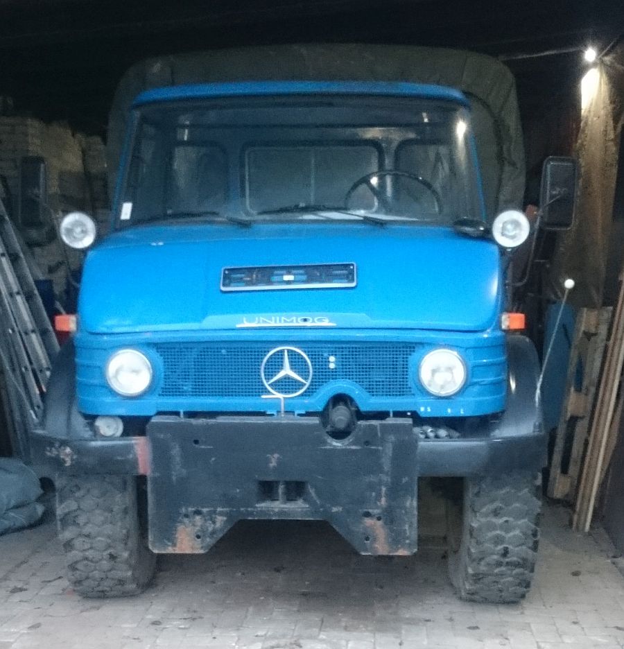

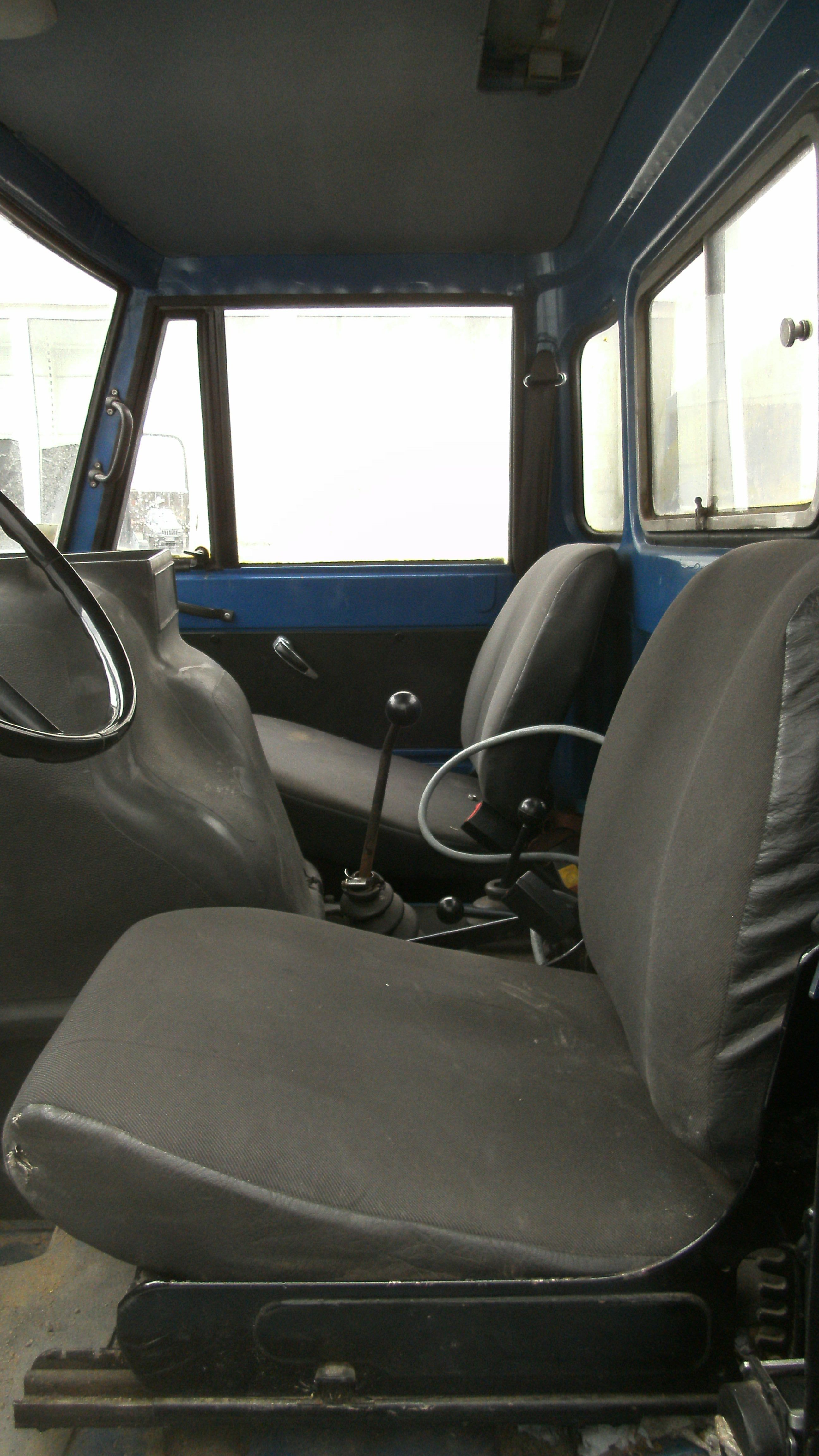

dann werde ich morgen einen Versuch starten. Der 404.0 muss einfach weg und wenn er bis Mitte März nicht verkauft ist, wird er geschlachtet, sind ja viele interessante Teile dran.

da gebe ich dir recht, eigentlich zu schade zum Schlachten - aber wenn sich kein ernsthafter Interessent findet (über den Preis lass ich mit mir reden) dann ist die Schlachtung unvermeidlich. Ich habe mit dem Thema Unimog abgeschlossen, könnte ihn nicht mehr fahren, mein verstorbener Sohn wäre immer mit "an Bord"",

PS.: Bitte schlachte den 404.0 nicht, gib ihm noch etwas Zeit.
Es findet sich sicher jemand, der die Hintergründe achten wird
und den Mog im Sinne aller erhält!

mein 404.0 tritt in der nächsten Woche eine lange Reise an. Sein neues Domizil wird im Libanaon sein. Das ist der Grund, warum der Käufer - ein Hamburger Kfz-Exporteur - Wert darauf gelegt hat, dass er einen Benzinmotor hat, Die Einfuhr von Dieselfahrzeugen ist untersagt. Nun wartet der Käufer nur noch auf die Zuteilung eines Containers, dann holt er ihn ab und schiebt ihn direkt in den Container. Im Libanon soll er noch einmal eine Grundüberholung und neue Farbe bekommen, Bilder nach der Restauration sind mir schon versprochen.

echt schade das sich hier keiner gefunden hat, den Mog zu übernehmen.... Aber so ist es nunmal.

I acquired a 404.013 back in June 2023, my first Unimog, it turns out to be the 404.013 that Ulli has sold. From the posts i understood that this Uni brings Ulli memories of his late son and he might want to put it behind him and forget about it, I am sorry for his loss. I am turning to others if possible for some help on some points if that is ok.
As parts are not so easy to acquire in this part of the world, I though to keep some backups of key parts such as the ignition and ignition coil, resistors, fuel pump as they are 24v so equivalent ones for the M130 on cars that might be easier to acquire are not an option and those parts are not used on diesel engines like starter and alternator that are more common in trucks and possibility of finding 24V version is more likely.
I understand/saw that the ignition is electronic and from Laubersheimer, I cloud not locate them on the internet their website https://www.laubtec.de/ is "parked" are they still in business, if not any other suggestions? I would like to order a spare ignition and ignition coil, resistors if not from them from other supplier or multiple suppliers.
I am happy to also share progress on the 404.013, most of the work so far is related to fuel tank, fuel line and carburetors and also a bit on the hydraulics. If anyone is interested I can post pictures.
