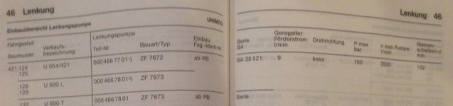

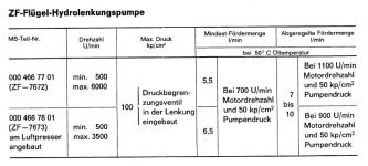

bin neu auf dieser Platform und möchte mich mit einer Frage zu der Hydraulikpumpe / Lenkpumpe meines U421.125 BJ 87 an Euch wenden. Da die Pumpe undicht ist, suche ich Ersatz. Habe eines der relativ seltenen Unimog-Modelle ohne Druckluft, d.h. ohne Luftpresser.
Leider kann ich weder auf der Mercedes-Ersatzteilseite, noch bei den gängigen Händlers Bilder finden, die meiner Pumpe ähnlich sind. Kann es sein, dass es sich hier um keine Original-Pumpe handelt ?
Falls ja, welches wäre denn die richtige Pumpe für mein Fahrzeug?
Habe eine paar Fotos angehängt, damit man sieht wie meine Pumpe aussieht.
