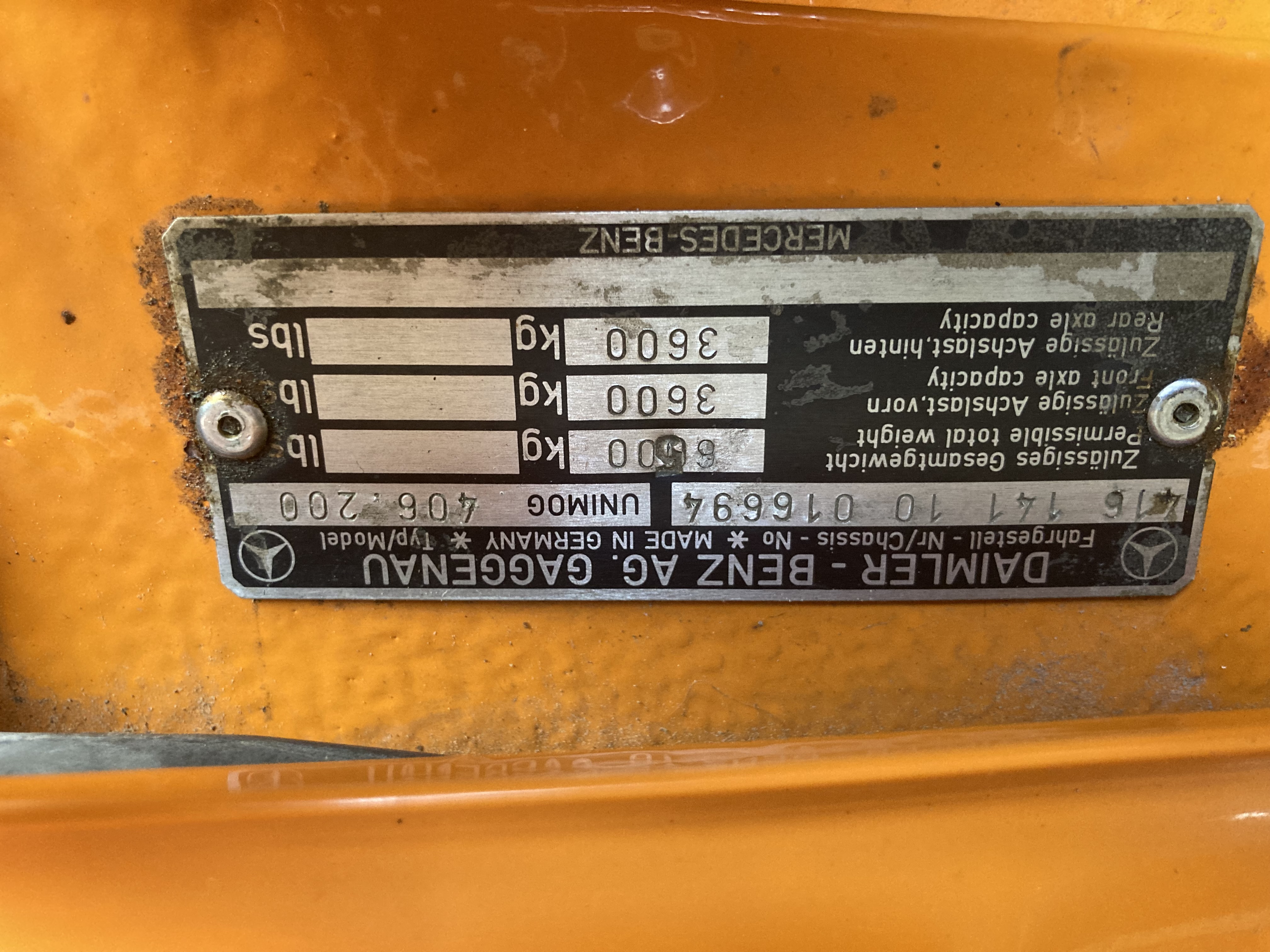

Unimog Typ 406.200
Fahrgestell-Nr.: 416 141 100 166 94
U900? (Angabe aus dem Betriebsbuch)
Fahrzugschein EZ 31.12.1975
Zwei Wege Fahrzeug

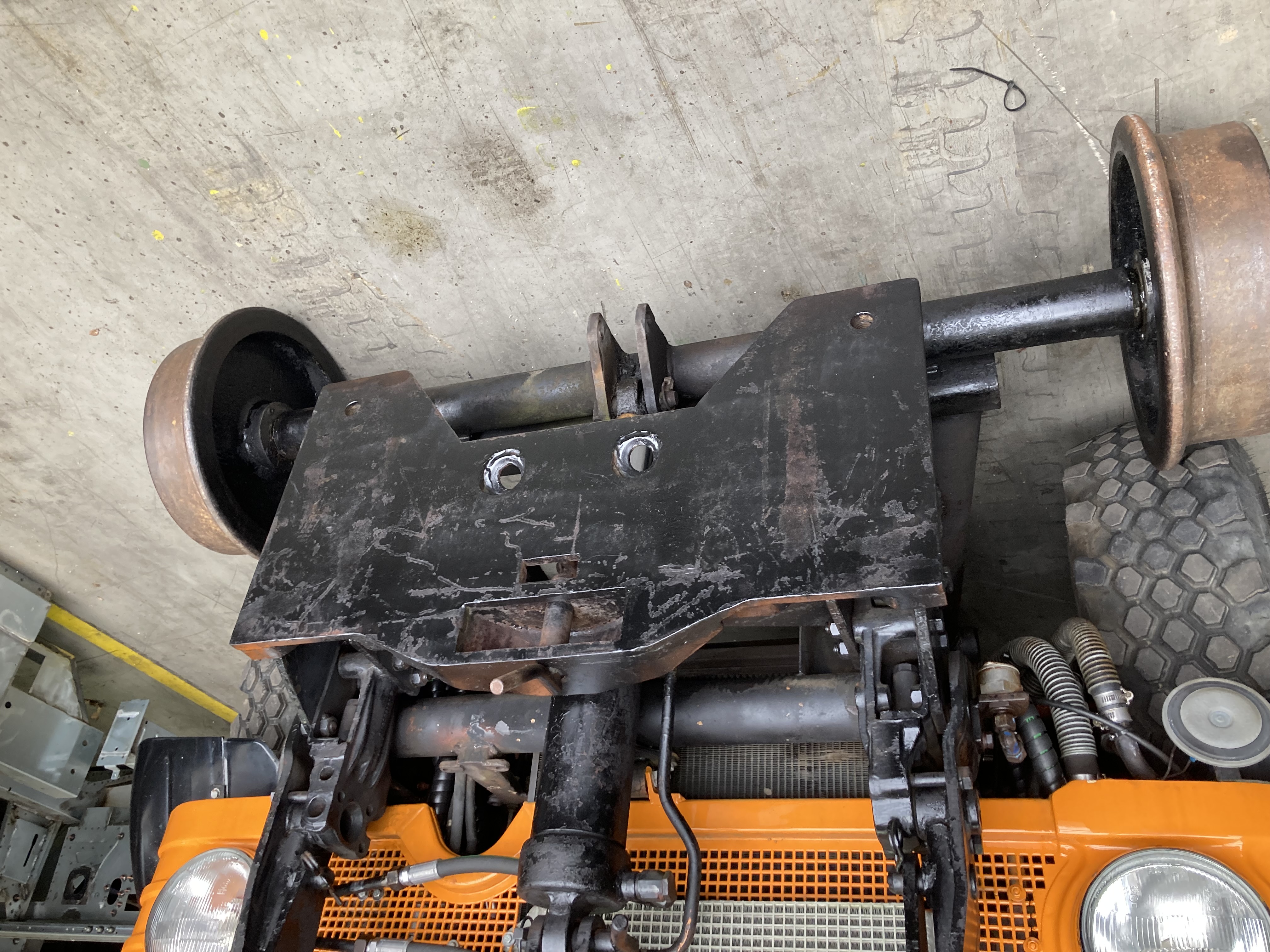

- mögliche Anbindung vorne:
relativ einfach über die Geräteträger Platte.

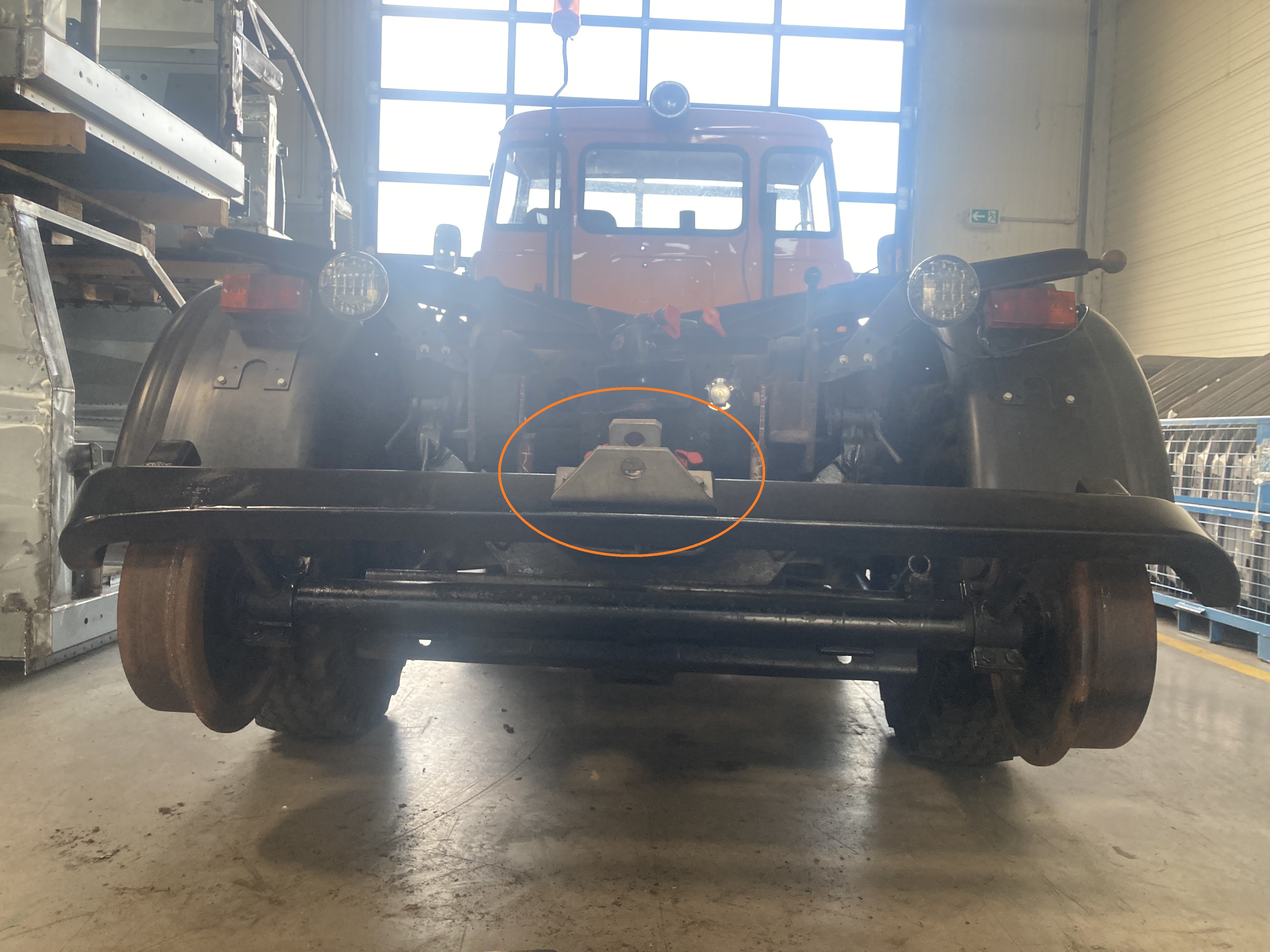

- Anbindung hinten:
sehe ich erstmal kritisch. Die Heckhydraulik ist bereits mit dem Gleisfahrwerk belegt. Ob man jetzt noch etwas am Rahmen befestigen kann das nach hinten raus ragt bleibt zu prüfen.
Wenn jemand ein paar Erfahrungen mit diesem Unimog Typ hat bin ich für Hinweise sehr dankbar.
Besonders über Hinweise in Verbindung mit dem Gleisfahrwerk wäre ich dankbar.
Ich bin zwar im Besitz eines Betriebsbuches für das Gleisfahrzeug, wo auch eine Menge erklärt ist, aber vieles nicht mehr so in der Kabine aussieht wie in der Anleitung beschrieben.
Beispiel Hinweise: Wie das Gleisfahrwerk auf der Straße gesichert werden soll? Welcher Schalter aktiviert die Gleisautomatik die den Anpressdruck der Räder reguliert?
