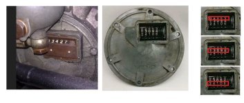

du schreibst in dem anderen Beitrag das der Motorstundenzähler über 10.000 Stunden anzeigt. Ich vermute mal das Ablesefenster fehlt? Abgelesen wird von schräg oben, das fehlende Ablesefenster und das dann frontale Ablesen führt dann immer zu extremen Betriebsstunden. Vielleicht hast du da nochmal ein Bild für uns.

Hallo Hannes
UFH hat geschrieben: 31.05.2022, 13:08 Abgelesen wird von schräg oben, das fehlende Ablesefenster und das dann frontale Ablesen führt dann immer zu extremen Betriebsstunden.
wenn die falsche Zeile abgelesen wird, sind alle Ziffern um 1 zu hoch.
Betriebsstundenzähler Paralaxenfehler.jpg (156.82 KiB) 836 mal betrachtet

10.000 Stunden ist doch für eine Fräse nicht unüblich. Viel Motorlaufzeit bei wenig Geschwindigkeit.
Zudem ist doch im Stundenzähler nicht einfach eine 0 zu viel, die man ausversehen ablesen könnte. Stellen nach dem, wären normal farblich markiert.

Hallo Helmut,
Ja genau das hab ich beschrieben, Danke für die Verbildlichung.
Moggl416, das wäre der erste oder einer von ganz ganz ganz ganz wenigen OM 636 der die 10.000 Stunden geknackt hat. Zudem haben die Schneefräsen erfahrungsgemäß nur geringe Stundenleistungen.
