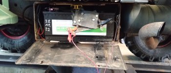

Hallo Uwe,
war gestern beim Zahnarzt , hab ich nicht so gut weggesteckt, daher erst heute die Antwort.
im 411 ist seit 2016 eine Varta Black Promotive mit 140 Ah und 760 A verbaut,
im 406 ist irgendeine NoName von einem Rest und Sonderpostenmarkt mit ebenfalls 140 Ah und 760 A verbaut.
Ich hab mal in meinen Bildern ein Fota gefunden wo man es etwas sehen kann beim 411 (Werkstatt ist die meines Ag,war in der Neujahrswoche)
Ich komme aber heute Nachmittag noch bei meinem 406 vorbei , dann mach ich noch ein Foto von der Einbaulage,in der Garage vom 411 ist es etwas zu eng um vernünftige Bilder machen zu können.

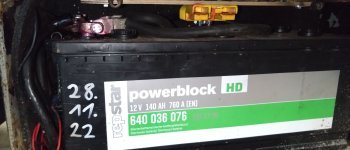

war in der Mittagspause mal in der Werkstatt beim 406,da sieht der Einbau so aus.
Die batteri bleibt so an Ort und stelle und der Zugang zu den Polen zum Laden oder Starthilfe geben erfolgt über den Gelben Stecker bzw. dem aus Resten gebasteltem Adapter.
Das Rote Kabel mit Einstecksicherung ist für die (nur im Winter unter der Ladefläche montierte) China Luftheizung die meine Kabine warm hält :) .
