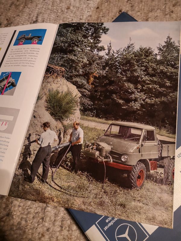

Hallo Karl,
das Fahrgestell ist wohl in DB3575 Ochsenblutrot lackiert, welches 1958-60 von der LKW-Baureihe übernommen wurde, bzw. gerade bei den Westfalia eher auch auf Kundenwunsch. Ergibt eine schöne Kombination mit DB7187 LKW-grau.
Anbei noch ein paar Prospektbilder, wobei das Bild mit dem Kompressor meiner Meinung nach nachkoloriert wurde.
Generell war das gesamte Fahrgestell rot, inkl. Felgen, Achsen, Tank, Batteriekasten, Stoßstange, teils Getriebe:
Generell kenne ich nur die Nennung des Kabinen-/Pritschenfarbtons in der Datenkarte.

Dieses DB3575 Ochsenblutrot wird immer als sehr braunlastig beschrieben, auch in meiner Suche im Netz, fand ich das Braun recht dominant. In meinem Beispielbild im ersten Beitrag geht es für mich eher in ein Weinrot.
Aber kann ich davon ausgehen, dass wenn mein Mog jemals mit Ochsenblutrot ausgeliefert wurde, dass es dann auch zu damaligen verhältnissen wohl eher bräunlich war?
Die Farbgebung auf dem Bild mit dem Kompressor finde ich nämlich wirklich sehr ästhetisch!
