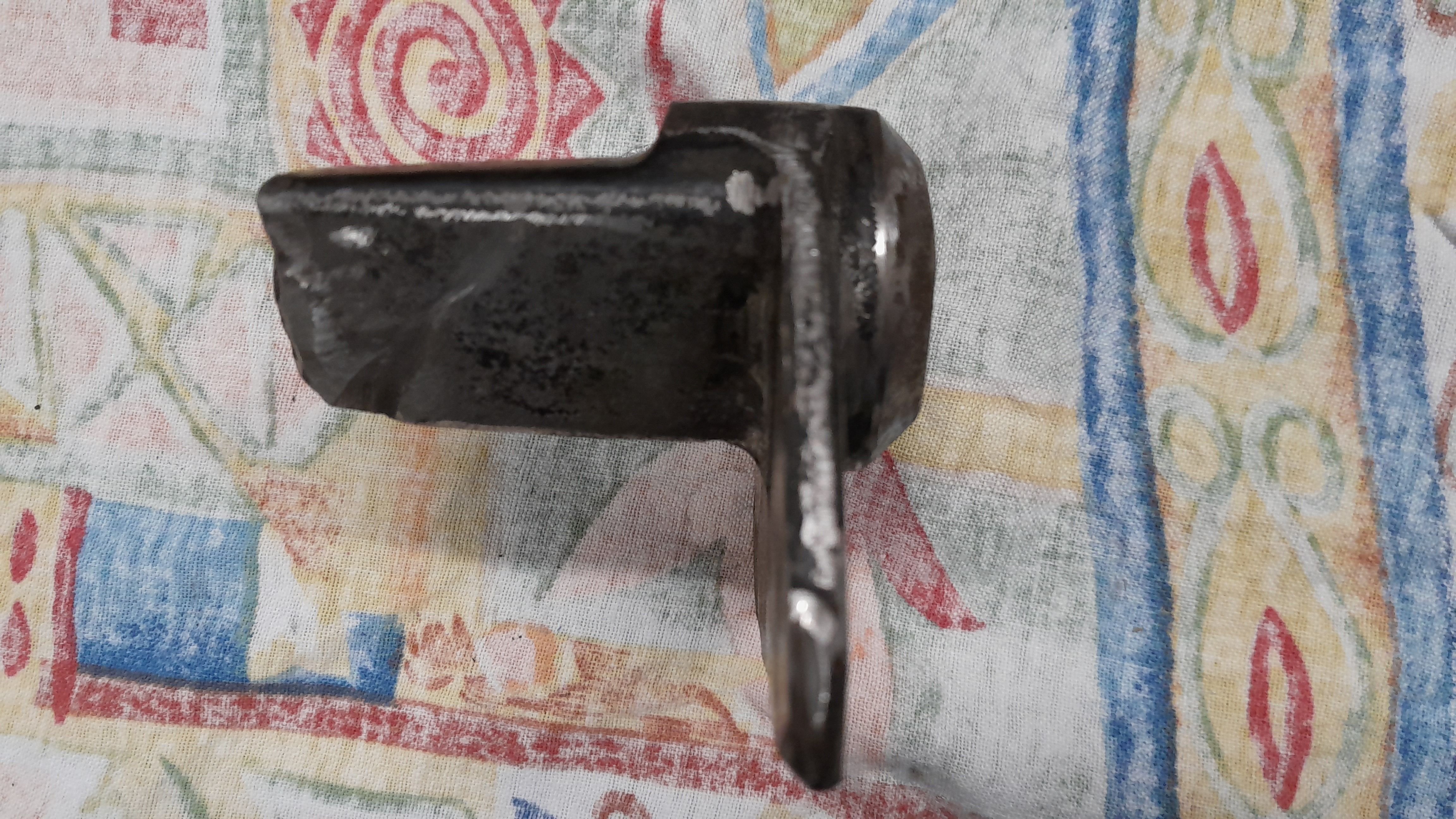

Hallo Michael
Solltest du beabsichtigen, den Anbauplattensatz wie auf deinem Foto gezeigt einzusetzen, hier der Hinweis, dass du das auf dem Foto markierte Teil (2x) zwingend brauchst.
Zum einen versteifen sie die U-Längsrahmenprofile, wenn du die Halter der Anbauplatte anschraubst, zum anderen dienen sie als Befestigungspunkt für die von vorn eingeschobene Stoßstange.

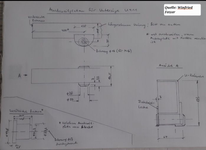

Hallo Winni,
hast du diese Anschweißaugen unten am Rahmen oder was anderes?
Wenn ja, waren die schon dran oder nachträglich angebaut?
