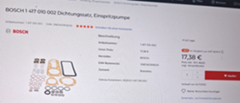

(rot) kommt eine Gummidichtung hin, unter den Schraubenköpfen sind original Fiberdichtungen.

Hallo Wolfgang,
danke für die Rückmeldung.
Die von Dir markierte Entlüftung ist der Punkt wo das Öl austritt, also aus der Entlüftung.
Helmut schrieb oben in einem Kommentar, das dort eine flächig geschlossene Dichtung verbaut werden soll, nur sowas ist ja im Dichtsatz nicht mit drinne.
Die Schrauben, die den Deckel halten sind Senkkopfschrauben, da waren auch vorher keine Dichtungen drunter.
Den Dichtsatz den Du genannt hast, hatte ich bereits verbaut. :cry:
