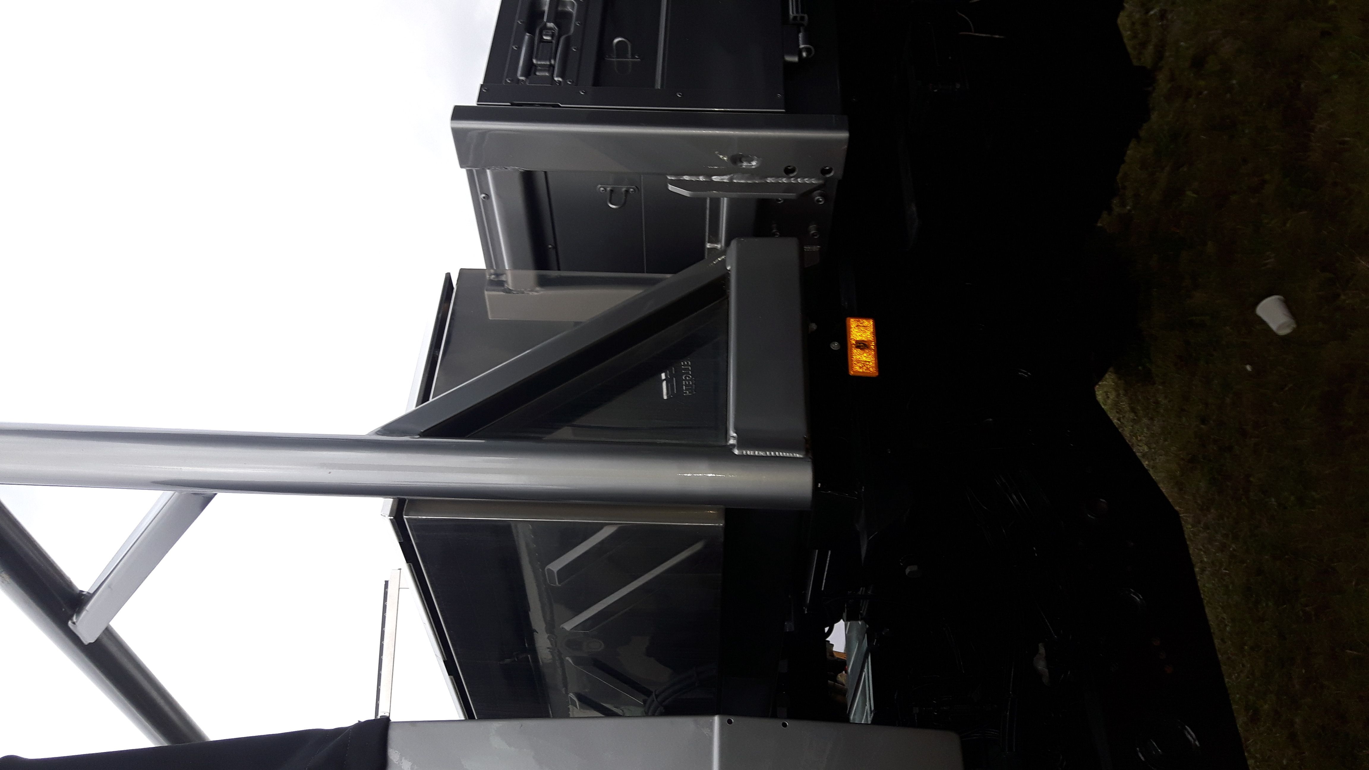

Hallo Zusammen,
und so sieht es dann real aus was @christophlehmann beschreibt:
#579469
Genau Jürgen, da sieht man sogar das Detail der Zugstange hinter der Frontscheibe, die das "Aufweiten" des Rahmens durch starke Erschütterungen verhindert und das Glas herausfällt. D. h., so direkt wie möglich beim 406 abschauen und an die anderen Abmessungen anpassen. Der Ü - Bügel muß aber den aktuellen Richtlinien entsprechen, Stichwort ROPS und FOPS, EG-Maschinenrichtlinie 98/37/EG , also unbedingt mit dem aaS vorher abstimmen.
Ich bekomme allmählich selber Lust auf den Umbau.........
Viel Erfolg
Christoph
