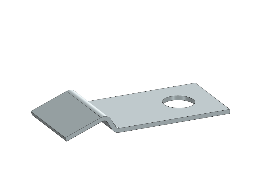

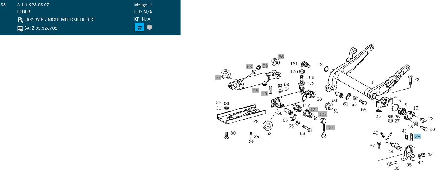

Hallo allerseits,
die mechanische Verriegelung des Heckkrafthebers in angehobenen Zustand dient der Sicherung während der Fahrt mit Anbaugeräten. Dabei wird beim U411 und U421 hinten rechts am Rahmen bei maximaler Aushebung des HKH ein kleiner Knebel umgelegt und eine Nocke in den Bewegungsbereich des Aufschlagzapfens der Hubwelle eingeschwenkt. So wird die Hubwelle blockiert und es benötigt keinerlei Druck der Hydraulik, das Anbaugerät oben zu halten.
Bei meinem U411b wurde der Hebel wohl 50+ Jahre nicht bewegt, so dass alles fest war. Reparatur wie im Technik Forum beschrieben (post1961.html?hilit=411%2Bheckkrafthebe ... rung#p1961) hat gezeigt, dass die Feder, die die Nockenwelle (#44) in Position hält, gebrochen war.
Zwischenzeitlich habe ich bei mehreren Fahrzeugen gesehen, dass die Feder gebrochen ist und deshalb ein CAD-Modell gemacht und die Nachfertigung durch einen Qualitätszulieferer angefragt. Spezifikation:
Werkstoff: C75S+LC gehärtet 46±3HRC
Abmessung: b=25mm t=1.5mm (siehe Abbildung)
Laserzuschnitt
gleitgeschliffen
nicht korrosionsbeständig
Frage an die Community:
wer hat an nachgefertigten Federn ähnlich Teilenummer A 411 993 03 07 (#38 auf der Explosionszeichnung) Interesse?
Wenn wir 50 Interessenten zusammenbekommen liegt der Preis bei 10,50€/Stk + Versand.
Bei 100 Interessenten bei 5,70€/Stk + Versand.
Viele Grüße, Jochen
