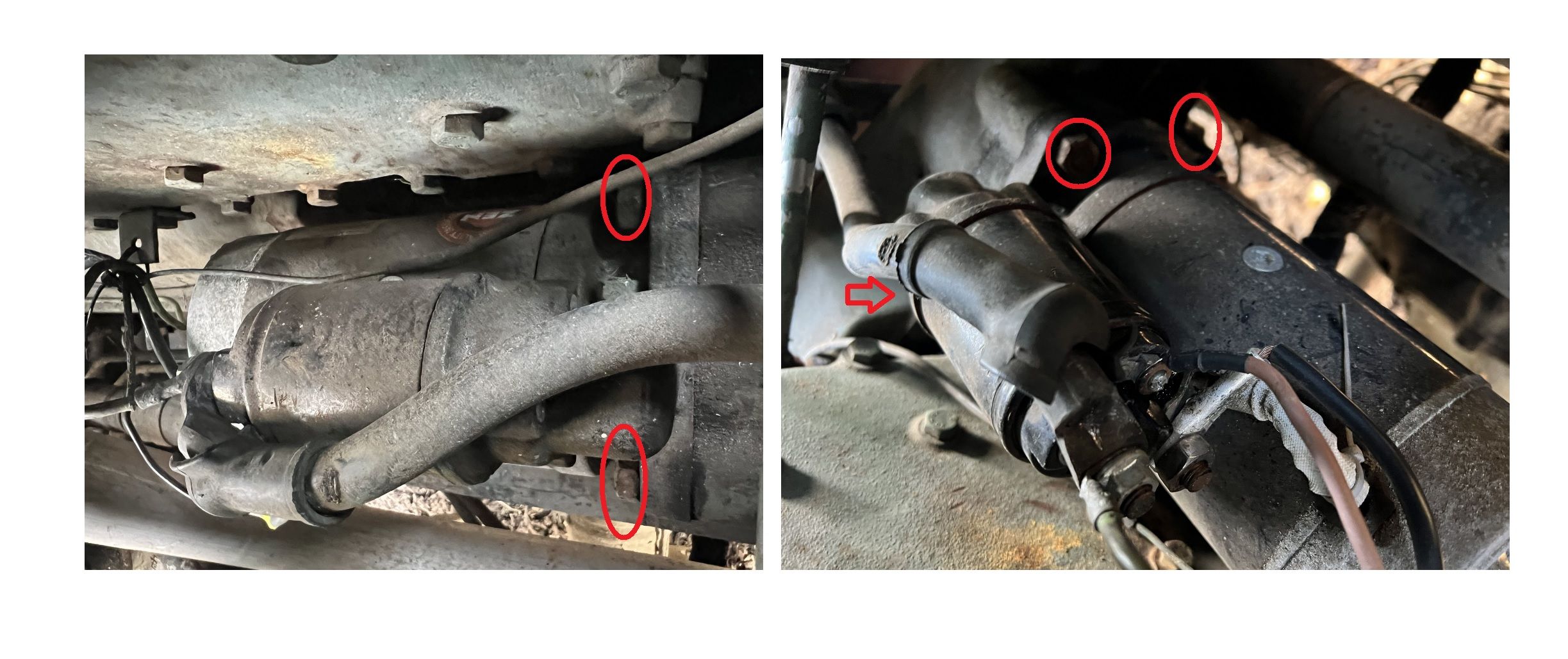

#582874
Hallo Suoni
natürlich ist der Magnetschalter einzeln austauschbar. Dazu muss der Anlasser aber ausgebaut werden. Die drei Schrauben und die Kabel lösen.
Screenshot 2025-11-07 at 20-14-44 IMG_0552..jpg (316.47 KiB) 2170 mal betrachtet
Der Magnetschalter ist mit 2 oder drei Schauben von vorne durch das Gehäuse verschraubt. Du musst aber unbedingt den passenden Magnetschalter für deinen Anlassertyp nehmen, die unterscheiden sich manchmal in kleine Details, wenn in der Länge des Ankers ober Hubweg 1 oder 2mm Unterschied sind.

#582893
Hallo, auch wenn es das ganze noch mehr Verwirrung bringt. Bei diesem Anlasser wird Batterie Plus mit der Wicklung verbunden und gleichzeitig das Ritzel vorgeschoben wenn man den Starter betätigt. Das zweite Kabel am Pol der Wicklung ist mehr als seltsam. Ich würde den Anlasser raus nehmen und nach der Beschreibung von Jürgen mal testen. Dann dem zweiten Kabel nachgehen um zu sehen welchem Zweck es dienen könnte. Ist der Magnetschalter so kaputt das der das Zahnrad vorschiebt aber keinen Strom zur Wicklung durch lässt war der Vorbesitzer ein Bastel Fan. Der Austausch eines defekten Magnetschalters wäre einfacher als zusätzliche Kabel einzuziehen und anzuklemmen! Fakt ist aber das wie Hubert geschrieben hat kein zweites Kabel dorthin gehört.
