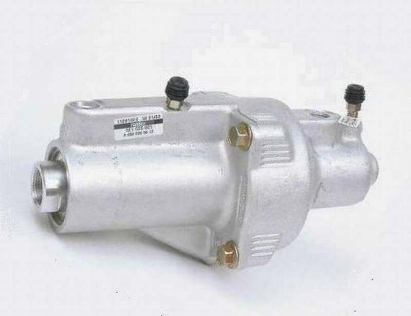

#183737
Hallo Herbert, hallo Jens, hallo an alle!
Vielen Dank fuer Eure beiden Bilder!!!
Allerdings bin ich etwas irritiert... Sehe ich das richtig, Ihr habt zwei verschiedene Bauarten auf den Bildern?
Zuerst mal Herbert:
Sehe ich das richtig? Die grosse Bohrung an der linken Seite ist der Druckluftanschluss. Oben links neben dem Entlüfter kommt die Hydraulik vom Kupplungspedal (Gebrzylinder) hin und oben rechts geht die Leitung zum Zylinder an der Kupplung weg. Ist das so richtig?
Jetzt zu dem Bild von Jens:
Wenn ich das richtig sehe, dann ist auf der linken Seite ein normaler Kupplungs-Nehmerzylinder montiert. Dann kommt von oben die Druckluftversorgung mit dem Plastikschlauch. Am rechten Ende des rohrförmigen Gehäuses geht dann wieder eine Leitung weg, Ist das die Leitung, die zum Hydraulikzylinder (Nehmerzylinder) an der Kupplung geht?
Hast Du zu diesem System auch eine Teilenummer?
Sind die beiden auf den Bildern von Jens und Herbert gezeigten Systeme gleich bzw. austauschbar?
Nochmals vielen Dank für die ganze Hilfe und die Mühe, die Ihr Euch macht!!!
Viele Grüße, :D :D
Andreas :idea:
#204749
Hallo ,
sorry an FFOX3 und Johann-Dachs für die späte Antwort da ich nicht so oft hier bin.
Also ich habe bei der Firma Schmalz&Sohn (Unimog Generalvertretung)
nachgefragt dort wurde mir der Haldex verkauft der andere sei nicht mehr lieferbar seit 10 Jahren aus Qualitätsgründen.
Dachte das kann doch nicht sein und siehe da bei einem ganz normalen Daimler NFZ Händler konnte man den alten noch bestellen !!!!!
Hier die ET Nr :wink: . A 406 295 02 06
Der kostet stolze 680 euros
