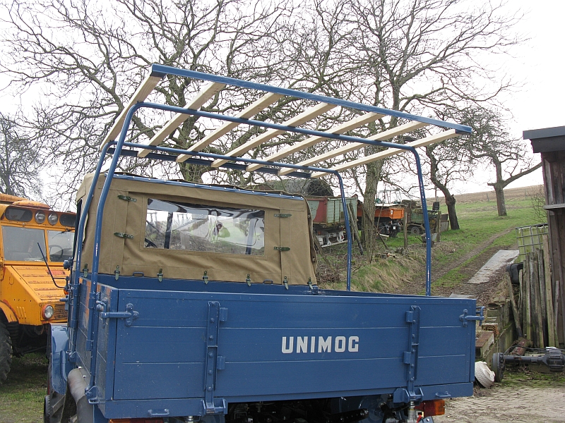

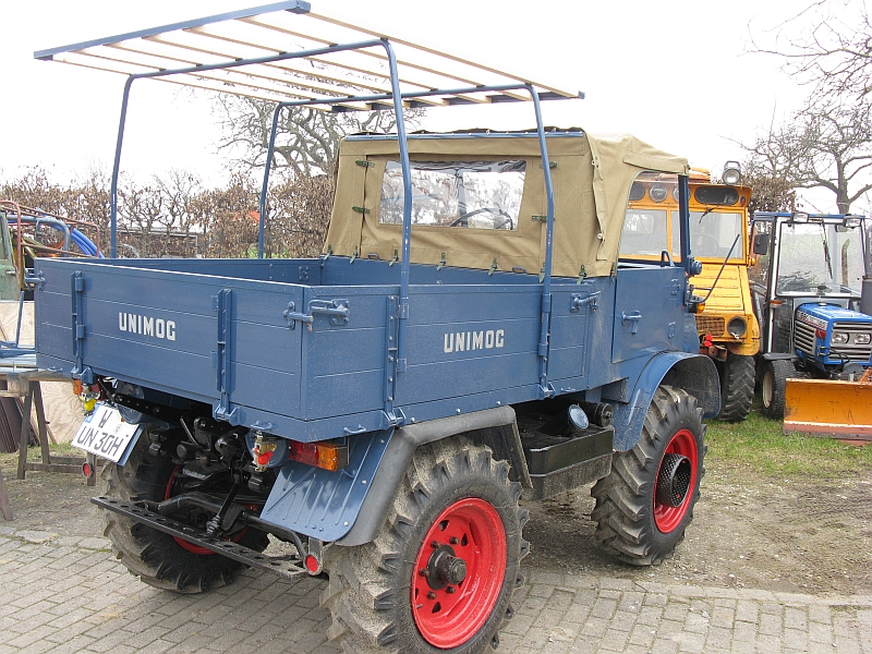

zu den Spriegeln gibt es einen Thread von mir mit genauen Maßen. Ja, die originalen Planen vom Jung sind oben schmaler. Die Dachkonstruktion besteht aus zwei Abschlusswinkeln und 5 Latten. Maße der Latten sind ebenfalls im Thread zu den Spriegeln.
Die latten werden einfach auf die Stifte der Spriegel gesteckt, daher ist bei den Bögen der Spriegel auch der äußere Stift so merkwürdig angeschweißt. Er hält die äußere Leiste. Kopfseitig wird besagter Winkel aufgesteckt. der hat für die äußeren Leisten eine Aufnahme, demit er nich seitlich verrutschen kann. Gekalten wird das alles durch Auflegen der Plane und Befestigen der Plane an den Bracken.
Da ich die Metallwinkelleisten nachbauen möchte benötige ich die Maße. :idea:
Die Holzlatten sind 48mmx20mm.
Anbei ein paar Bilder aus Gaggenau 2008.
Hier gibt es alles Weiter :arrow:
http://www.unimog-community.de/phpBB3/s ... t=spriegel
Wenn jetzt noch jemand die Maße der Abschlusswinkel beiträgt haben wir alles zu dem Pritschenplanenaufbau. :party
