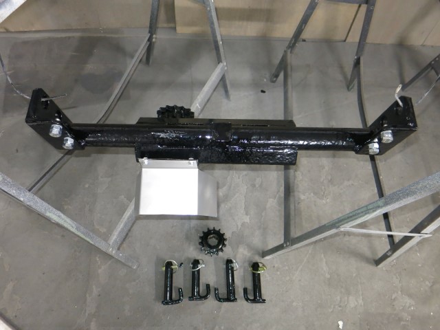

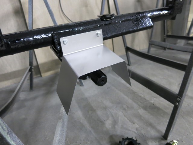

Hier mal ein paar Bilder von meinem Restaurationsobjekt. Vorhanden sind die beiden Ritzel, vier Bolzen und der Stützbock.
Den silbernen Zapfwellenschutz habe ich einem Bild nachgebaut.
- Ist der Bock direkt auf die Traverse geschraubt oder gibt es Unterlagen?
- Gab es einen Kettenschutz für das obere Ritzel?
- Ist das Blechdach so richtig als Zapfewellenschutz?
Markus

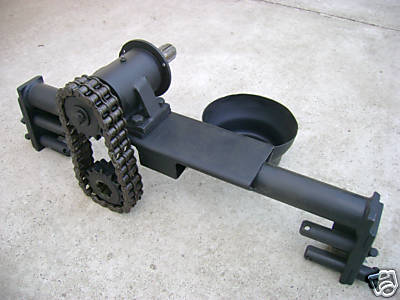

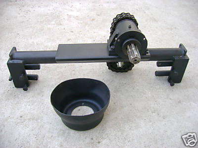

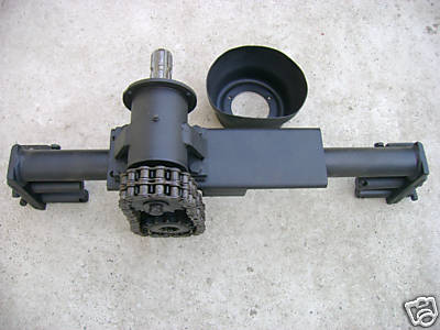

Hallo Markus,
der lange Zapfwellenstummel gehört auf die Abtriebseite.
In die Nut greift der Sicherungsstift der Geräte-Zapfwelle.
Der kurze Stummel hält das Doppelzahnrad der Antriebskette , das andere Doppelzahnrad sitzt auf dem
Lagerbock am Unimog und wird mit der Sicherungsschraube in Kettenflucht fixiert.

Aber ein paar Bilder habe ich noch :
3340
3339
3338
Jochen

Hallo Jochen, halle Arne,
:danke für die Bilder und Infos. Sehr aufschlussreich.
Es gab also zwei Ausführungen, meine scheint die ältere zu sein.
-> Die ältere Version hat in der Mitte des Stützbocks eine andere Auflage für die Kupplung und das Lagergehäuse hat auf der Zapfwellenseite einen kleinen Deckel, der nicht für einen Zapfwellenschutz in Trichterform vorgesehen ist. Stattdessen gibt es ein Blech mit Langlöchern - zwischen Stützbock und Gehäuse liegend - an dem ein dachförmiges Abdeckbelch als Schutz befestigt werden kann.
-> Die neuere Version hatte vermutlich auch ein Blech, welches die Kette im oberen Bereich abgedeckt hat. Gleichzeitig hat die größere Abdeckscheibe, an die in separaten Bohrungen der Schutztrichter aus Blech geschraubt wird einen Absatz, auf den der Gummischutz der Zapfwellen gesteckt werden kann. Das Gab es bei der älteren Ausführung nicht.
-> Das Gehäuse wird mit dem längeren Überstand auf der Zapfwellenseite montiert. Der kurze Überstand ist auf der Seite des Ritzels. Dann sind auch die eingeschlagenen Zahlen in gehäuse und Deckel übereinstimmend.
