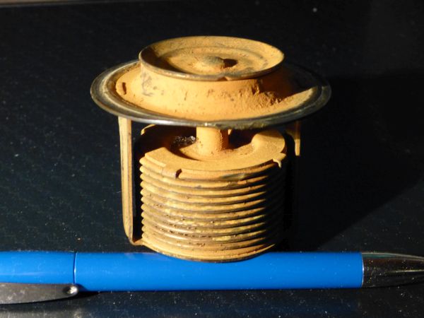

Der Rändelmutter auch noch mitgenommen. Also gewinde neu aufgelötet und neue Überwurf und neuen Kühlwasserregler . Leider hab ich Genie das Gehäuse aufgeschraubt um zu gucken wie das so aussieht. So hab das jetzt alles wieder bestens eingebaut und beim testen kochte mir der mog gleich mal auf. Weiß jemand wie das thermostat stehen muss, also von der fließrichtung her?

Hallo Bernd,
Dein Foto zeigt einen Einsatz für das 3-Wege-Thermostatventil. Das entsprechende Gehäuse ist nicht der Ausgleichsbehälter, sondern das Gehäuse sitzt am Zylinderkopf, siehe Foto unten.
#538227
Hallo Bernd,
der große Teller ist immer oben.
Im ersten Bild ist das Messinggehäuse entfernt.
#538234
Hallo Bernd,
nein - Feder unten, wie im zweiten Bild zu sehen. Dichtung oben.
