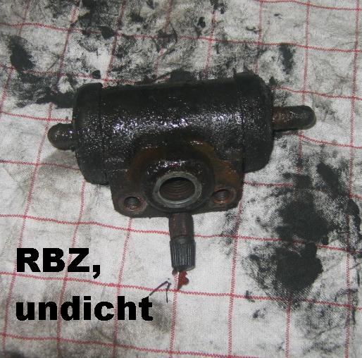

Weil mein "Kleiner" an der Vorderachse inkontinent ist und eine "größere Reise ansteht, sind einige Dichtungs-Arbeiten notwendig.
Mißstände:

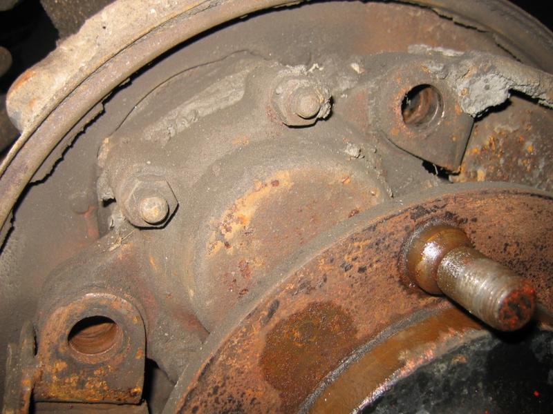

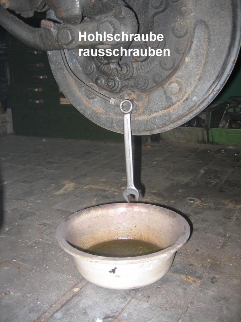

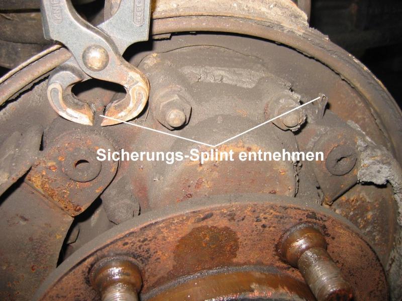

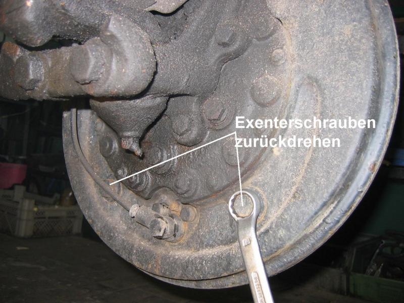

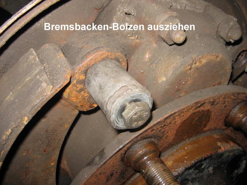

Der Mog verliert Öl an beiden Antriebswellen

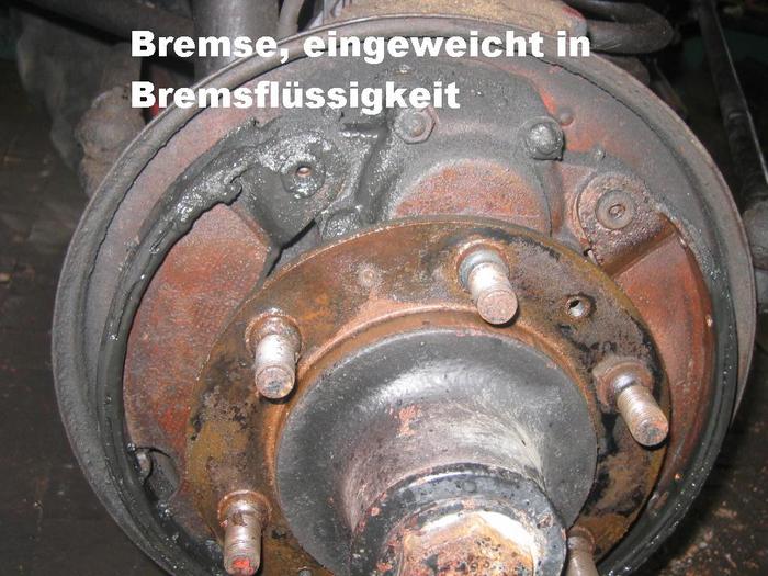

Der Mog zieht beim Bremsen einseitig.
andere Seite.

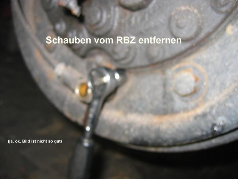

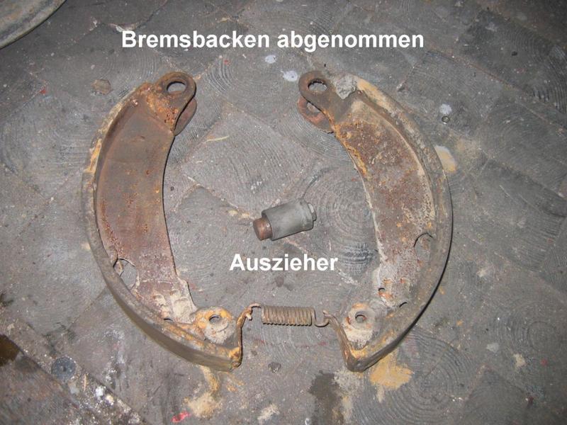

Soweit, ist alles klar,

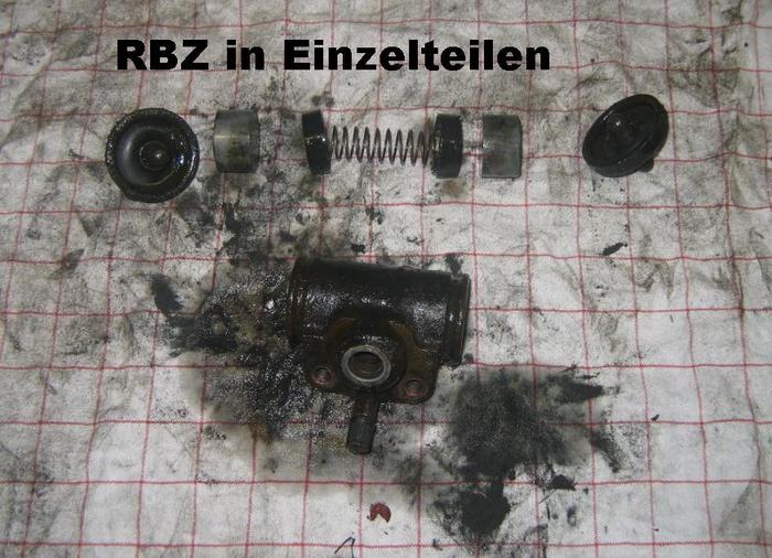

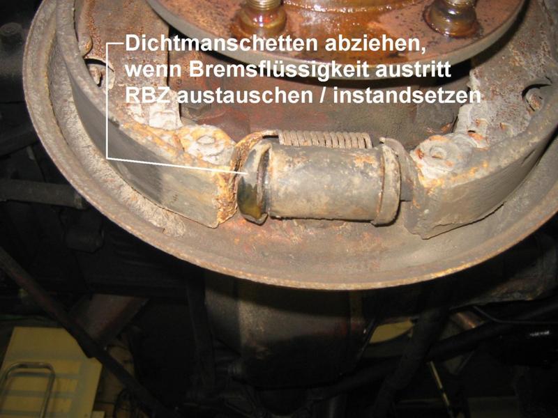

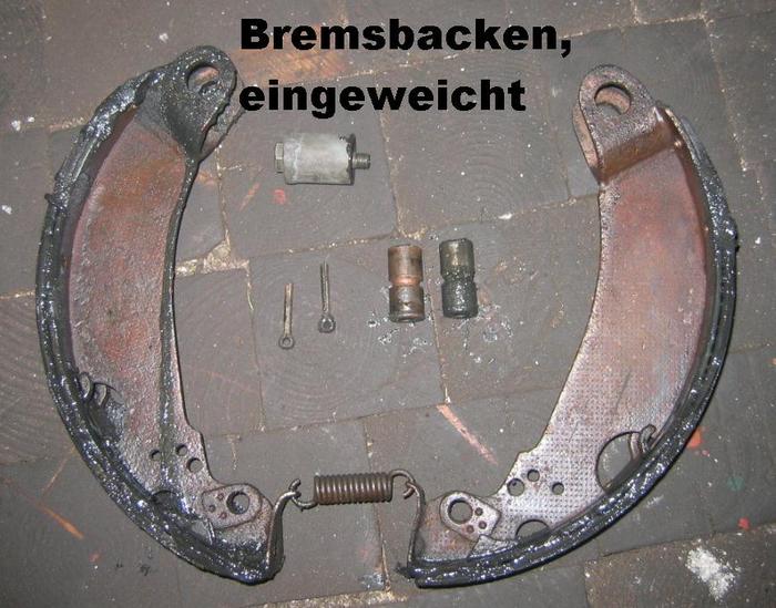

beide RBZ sind undicht und werden ersetzt.

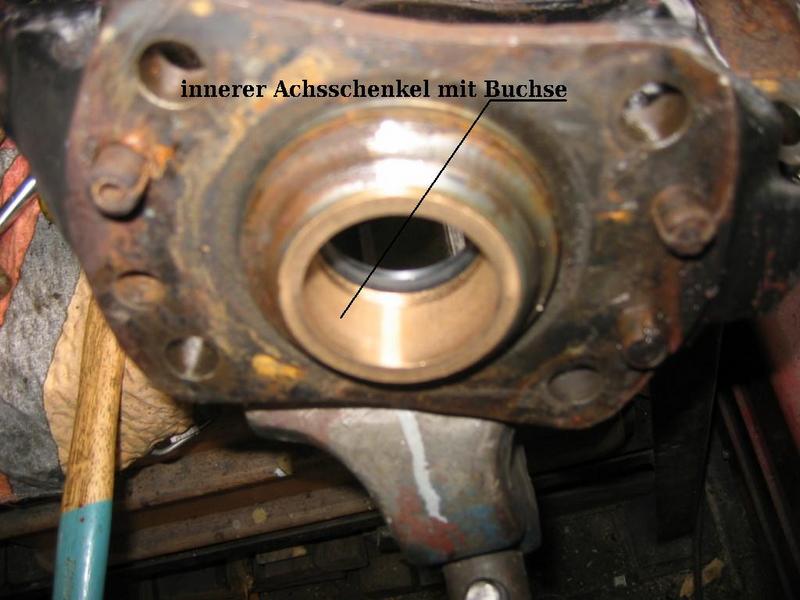

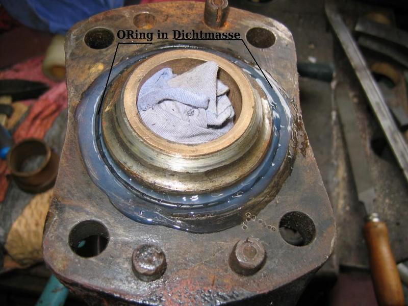

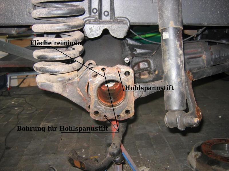

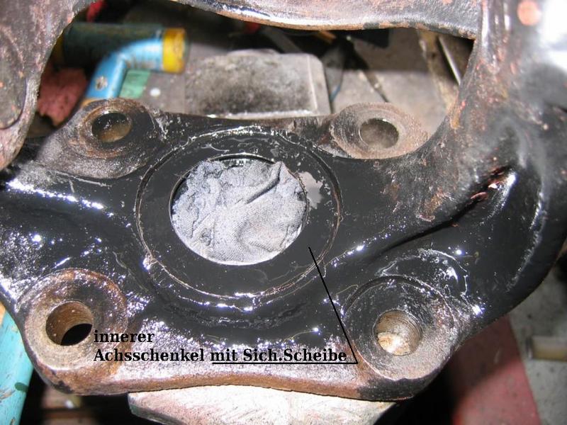

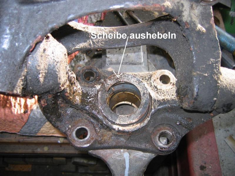

Nun zum 2ten Problem: Leckage zwischen Achsrohr und Vorgelege

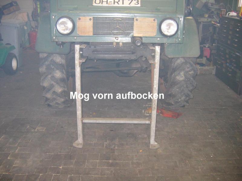

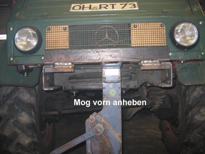

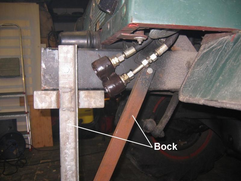

Allererster und wichtigster Schritt.
dann erst:
hat es im Diff. gerade "klack" gemacht, lernt man das DIff-Gehäuse von innen kennen.
dann sind die beiden Schaltsteine herausgefallen:
So, alles Notwendige ist ausgebaut und zerlegt, Dichtungen sind bestellt, nun ist Feierabend(am Mog)
Teile sind gekommen, es geht weiter.

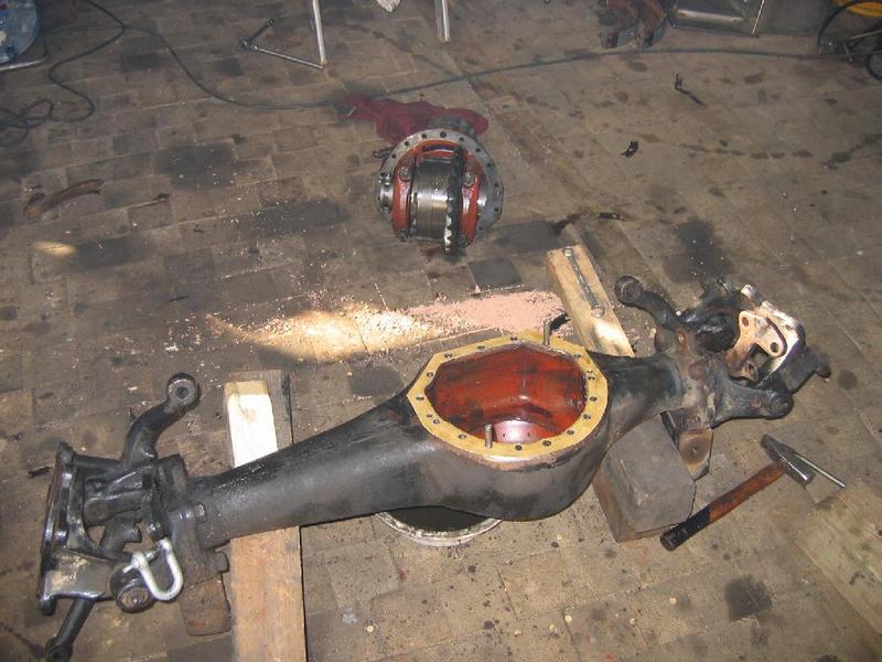

Blick auf die Achse

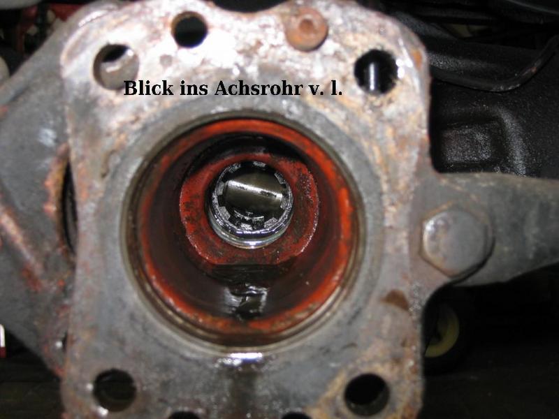

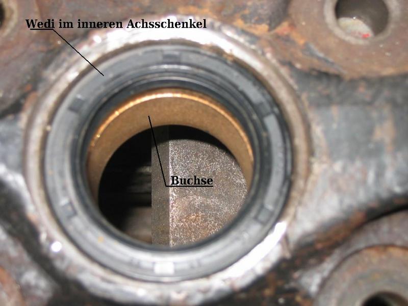

Blick in das Achsrohr

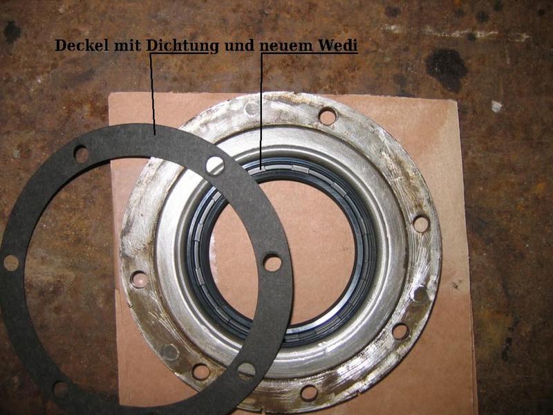

Blick in das Vorgelege

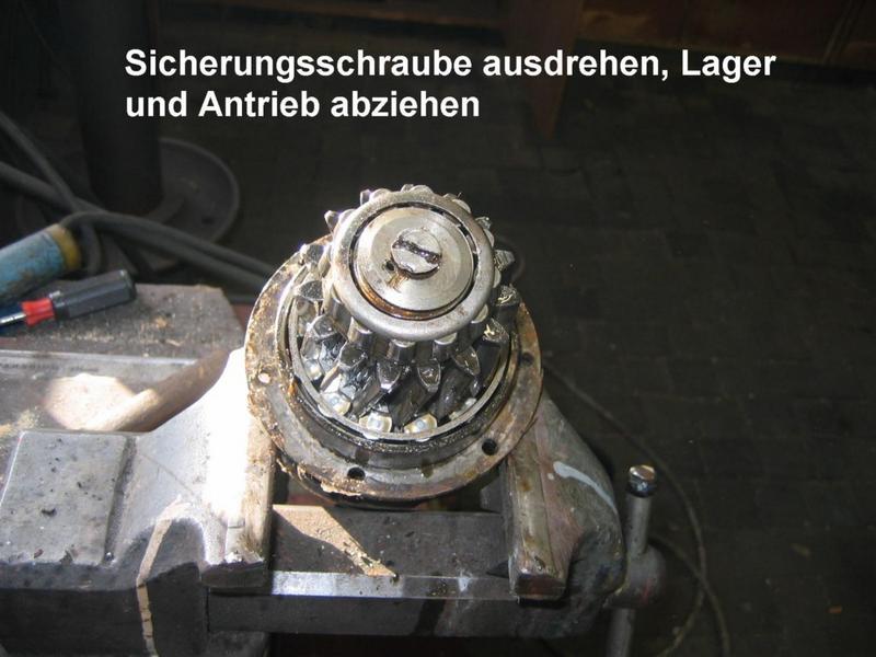

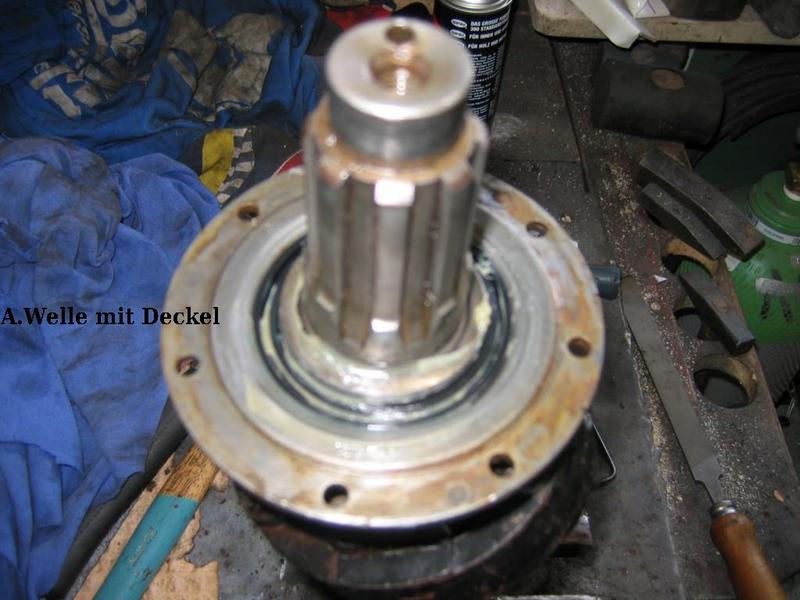

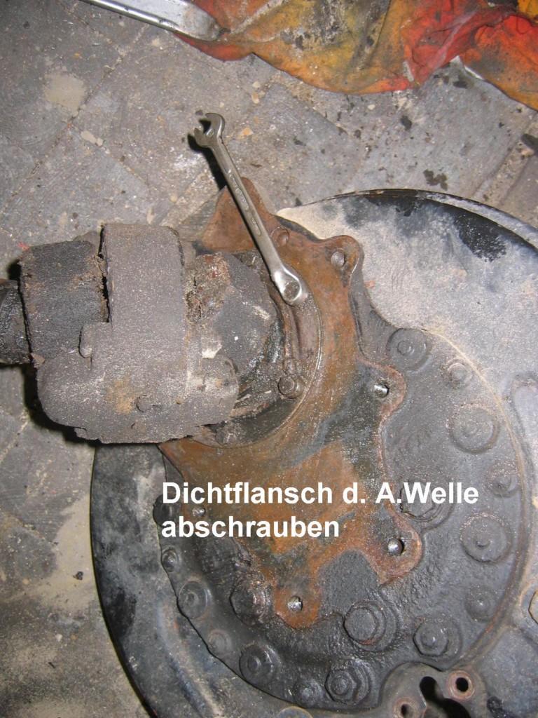

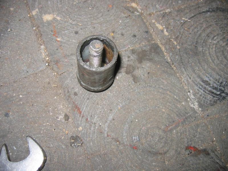

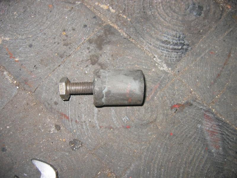

nun wird die A.Welle vorbereitet
Den Rest zu Bildern habe ich mir gespart und einfach alles in umgekehrter Reihenfolge wieder montiert.
