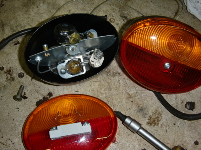

mein 411.110 ist irgendwann funktionierenderweise auf die rechteckigen 3-Kammer-Rückleuchten der Nachfolgemodelle umgerüstet worden - aus oldtimer-optischen Gründen möchte ich gerne auf die zweigeteilten Zweikammer-Rückleuchten zurückrüsten.
Die Rückleuchten habe ich nun (seit gerade :D ), allerdings sieht das Innenleben anders aus, als ich mir das vorgestellt hatte, wollte eigentlich mit einfachen Mitteln auf Zweifaden-Birne für Bremslicht und Rücklicht umbauen.
Kennt jemand eine ähnliche (Durchmesser ca 80 m) Rückleuchte, wo die Innereien einfach oder mit geringem Aufwand in die alten 2-Kammer-Leuchte implantiert werden können ?
Habe schon mal diverse HELLA und andere Kataloge usw durchforstet.. aber nichts gefunden.
Danke für Eure Infos.
Freue mich schon auf die kleinen Heckleuchten; die sehen doch besser und originaler aus :wink:

von ulli
Moin Raimund,
wenn du schon zurück zur Originalität willst, läuft da nix mit 2-Faden-Lampe und mit dem Teil, das du abgebildet hast, schon gar nicht, es gibt nämlich keine 2-Faden-Sofitten.
Original bei 2-Kammer-Leuchten ist das Bremslicht mit dem Blinklicht kombiniert, d.h. es bremst gelb.
Dazu geht die Leitung vom Bremslichtschalter zum Blinkrelais (spezielles Blinkrelais erforderlich).
Gruß Ulli

von raischle
Guten Morgen Ulli,
war heute morgen gespannt auf die erste Anwort :D
Mein 411 ist irgendwann im Rahmen der Warnblink-Umrüstung nicht nachvollziehbar auf 3-Kammer-Rückleuchte umgebaut worden (habe diverse Kopien von Schaltplänen, aber diesen Umbau gibt es ja offiziell gar nicht als Schaltplan).
Diese Elektrik-Umrüstung will ich aber gar nicht zurückbauen, sondern die 3-Kammer-Elektrik in der 2-Kammer-Optik unterbringen...
(dann wäre doch die Warnblinkfunktion wieder weg, oder ?)
Suche also die Innereien einer modernen, kleinen, runden Rückleuchte - ansonsten müsste ich einfach irgendwelche moderne PKW-Rückleuchten vom Schrott ausschlachten und aus den Fassungen und Kontakten selbst was zusammenbauen.
...und da darf es ruhig mit Rotlicht bremsen...
Danke für Eure Hinweise !

von JürgenPB
bedenke daß die Veränderung von lichtechnichen Einrichtungen nicht erlaubt sind, ohne eine Bauartprüfung. :shock: Jede Leucht hat ihre ABE (allgemeine Betriebserlaubnis).
Und ob Du Dir damit einen gefallen tust ? :(
Dann lieber gleich alles so wie es beim 411er ab Werk war! :D
Gruß JürgenPB

von Piera
Wenn schon rückrüsten, warum dann nicht sofort auf die originalen Rückleuchten. Die abgebildeten gehören auf jeden 'Fall nicht an einen 411110..

von achimog
für mich handelt es sich um klassische Traktor-Rückleuchten.
Unser Deutz D30s hat z. B. dieselben montiert.
Gruß Achim

von raischle
...bedenke daß die Veränderung von lichtechnichen Einrichtungen nicht erlaubt sind, ohne eine Bauartprüfung.
Danke für den Hinweis - geplant ist / war(?) :wink: ein ähnlicher Umbau wie abgebildet....
Nach meiner Recherche (anhand von 411-Heckansichten im Forum) meinte ich, es seien die originalen Rückleuchten.. in meiner Abbildung fehlt nur der umlaufenden Befestigungsring aus Blech mit der Querspange in der Mitte... (in dem Moment gerade am Einweichen zur Entfernung von Schmiere und zur Vorbereitung fürs Sandstrahlen)
Verfasst: 20.08.2007, 12:13
von raischle
...hier nun das Bild:

von MichaMeitz
Moin
Diese Form ist original. Bosch ist zwar beliebter, aber Hella geht auch.
Hier der Link : http://www.oldtimer-jehle.de/produkte/a ... uchten.php
Einmal mit und einmal ohne Kennzeichenbeleuchtung.
