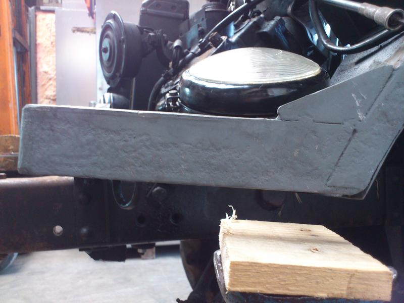

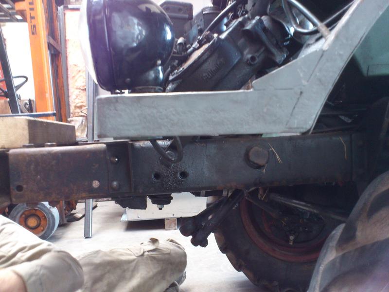

Werde die Bilder, die wir heute beim Unimogschrauben aufgenommen haben,mal ins Forum einstellen!
Vorher:
Nachher, nach viel drücken, ziehen und erhitzen( der, der sich dafür interressiert wie wir das hingebogen,kann das unten hin schreiben):
Da sieht man die Stelle die wir erhitzt haben, um das Rechteckrohr leichter zubiegen, um den Bogen den Kotflügels wieder auf 90cm zwischen vorderer und hinterer Ecke des Radhauses zubekommen.
Ein weiteres Problem war das die ganze front schief war.
Vorher:
Nachher(und mein Vater):

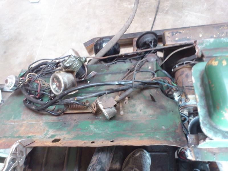

Dann das (ehemalige
) Amaturenbrett an den Wasserbehälterkasten angeschweißt.
Darauf haben wir das Amaturenbrett eingeschweißt:
Vorher:
Nachher:

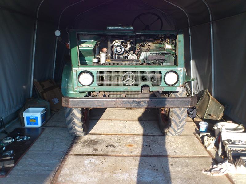

Und hier steht er wieder in seiner Garage, eine paar Amaturen wurden noch eingebaut.
Und hier die Ecken:
