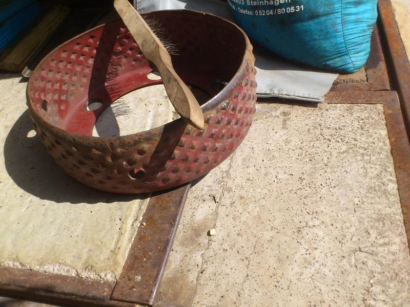

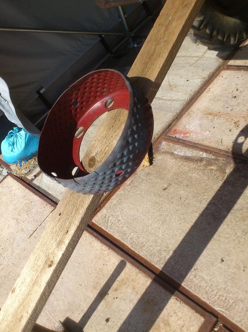

Hier sieht man nochmal die Trittringe im Lackiervorgang!
Erst in Ochsenblutrot, Rost beseitigen
Dann ehemalige Roststellen mit Zink Spray eingenebelt
UNd dann in schwarz, wie es muss, fällt doch kaum auf das sie lackiert wurden, oder?

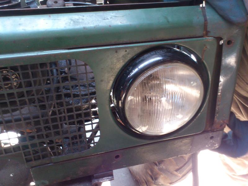

Hier sieht man den werde gang der rechten Lampe
Hier sieht man wie platt der Ring um die Lampe ist! Und die Lampe hat auch ordentlich was abbekommen
Dann habe ich ihn demontiert, mir aus Holz ein Gegenstück geschnitzt und dann langsam in Form gebracht bis er wieder die Ursprügliche Form hatte. Dann habe ich ihn noch anlackiert.

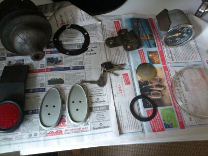

Hier die Einkäufe aus Lehrte! Unteranderem ein Glas(Streuscheibe) von einem 57 Mog :party ( Jedoch hat sie nicht genau das gleiche Muster
Und hier gerade gerückt und zusammen gebaut.
