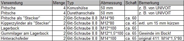

auf meinem Bild oben links sind zwei originale Lagerböcke für die neuere Spinne 411/421 abgebildet. Die Böcke werden außen seitlich am Rahmen angeschraubt. In diese Böcke taucht die Spinne mit einer Gummi Lagerbuchse ein, die quer verschraubt wird. Sicherlich kann man auch etwas selber anfertigen.
Gruß aus Hamburg
Thomas
