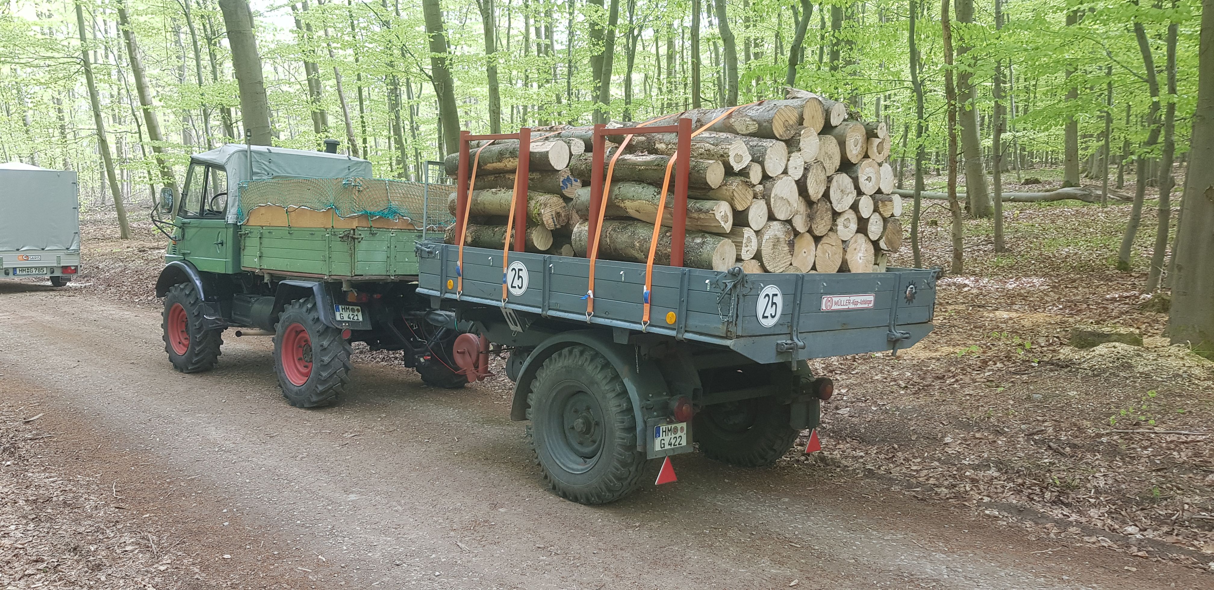

Bei mir hat sich das in den letzten 30 Jahren so entwickelt:
Wir machen das Brennholz im Staatsforst, da bekommt man als Selbstwerber nur Schlagabraum.
Erst schneide ich das ganze auf Meterstücke und dann kommt der Spalter mit angebauter Winde zum Einsatz.
Der 2. Mann/Frau schluppt 3 oder mehr Hölzer an, die dann zum Spalter gezogen und gleich gespalten werden.
Das Bündelgerät steht gleich daneben und es werden Meter-Bunde gemacht.
Wenn ich dann an einem Nachmittag meine drei Bünde gemacht habe, fahre ich heim und tausche den Spalter gegen den Anhänger.
Damit lade ich die Bunde auf und fahre die auf unser Grundstück zum Ablagern.
Mit der hydraulischen Frontwinde kann ich auch mal einen Stamm beiziehen oder einen Haufen auseinanderziehen, das geht nur langsam aber Sicher.
