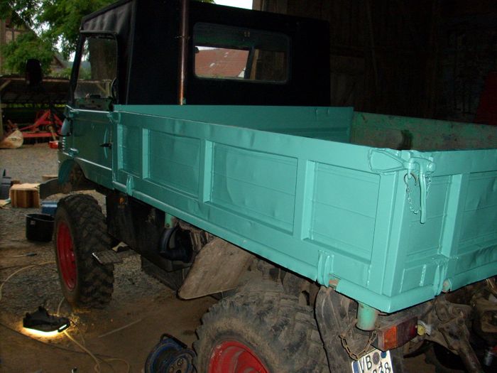

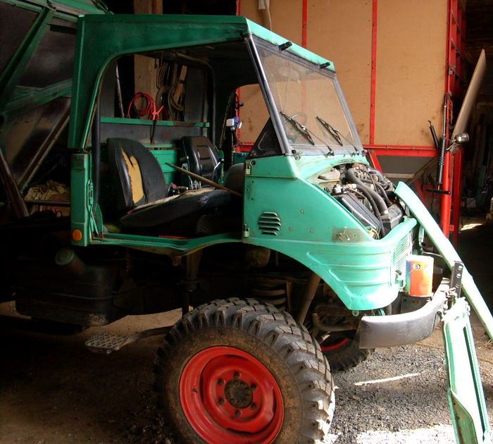

Da ich mir (unter anderem Hagel sei Dank) nun auf weiteres keine Profi-Lackierung leisten kann, habe ich mich mal selbst dran gemacht. Es ist kein Kunstwerk, aber er sieht wieder ordentlich aus.
Noch ist er nicht fertig, aber das Wesentliche (die Hütte und die Bordwände außen) habe ich heute geschafft.
Das nicht originale, aber in Summe brauchbare Hardtop habe ich RAL9005 matt abgesetzt. Das sieht wesentlich besser aus, als Ton in Ton.
Die an den Türen und vorn an den Bögen der Hütte eingeschweißten Bleche wurden nicht gespachtelt. Man soll ihm ruhig ansehen, dass er geschafft hat.
Morgen muss noch ein bisschen Hüttenunterboden, Bordwände innen und dann müssen noch die Kotflügel dran - sind nigelnagelneu...
Dann ist erst wieder Ernte. Und die Terasse muss gemacht werden, ist Regierungsbeschluss...
Der Rahmen und der Rest kommt dann halt in der nächsten Ehemännerfreizeit...

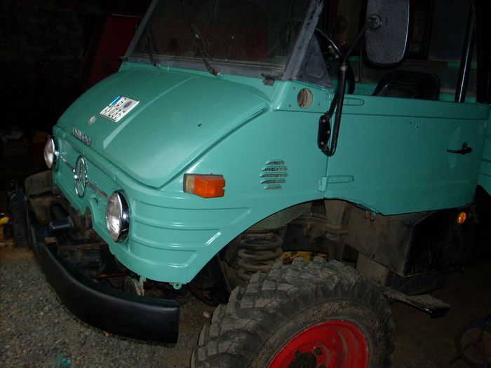

Verfasst: 18.07.2008, 15:03
von holgi63
Hallo Ihr Lieben und Danke für Eure ermunternden Kommentare!
Um Eure Fragen zu beantworten:
Nur grob abgeschliffen und mit einem Einschicht-Kunstharzlack "drüberlackiert". Der Lack ist aber genau dafür gemacht. Habe ihn direkt von der Lackfabrik so bestellt und dort geholt. Diese Grundrezeptur wird einschichtig ohne Vorlackierung als 2K seit langem auch in der Industrie angewandt. Ich habe allerdings eine 1K Formulierung gewählt, das Härter-Anrühren ist nicht so mein Ding. Und er wurde etwas auf bessere Lichtechtigkeit und Wetterbeständigkeit rezeptiert.
Eine sehr gute Haftfähigkeit soll er auch haben - wird sich zeigen...
Sehr gute Deckkraft! Glanzgrad "seidenglänzend", das ist bei minimalster Vorarbeit besser, als Speckschwartenglanz...
Alle drei Verfahren kamen zur Anwendung: pinseln, rollen, spritzen.
