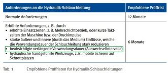

bei Hydraulikschläuchen gibt es grundsätzlich kein Mindesthaltbarkeitsdatum, siehe hier: https://www.bghm.de/fileadmin/user_uplo ... 13-020.pdf

ich habe nicht von einem expliziten Mindesthaltbarkeitsdatum gesprochen, die Mindesteinsatzdauer ist 6 Jahre nach Fertigung. Das gilt auch für Reifen etc. In diesem Zeitraum darf der Verwender die geforderte Funktion, Eigenschaften erwarten, sofern nicht vorgegebene Lastspiele oder Temperaturbereiche etc. überschritten werden.
Ich kann das an einem konkreten Fall einmal erklären. Ein Kunde, der Herz- und Gefäßkatheter herstellte, hatte einen Schlauchbruch an seinem Hochregalbediengerät, der zum Glück nicht die Waare beschädigt hatte. Der Schlauch wurde vom Hersteller ersetzt, der Kunde wollte aber wissen, wie die Sachlage im echte Schadensfalle ist, da der Schaden schnell die Millionengrenze erreichen würde, ein Teil kostete ab 100DM aufwärts, es waren tausende solcher Teile gelagert. Der Schlauchhersteller hat die 6-Jahres-Grenze angeführt, in der Zeit dürften keine Schäden zuerwarten sein, Schäden wären in diesem Zeitraum abgedeckt, was faktisch einer Mindesthaltbarkeit entspricht.
Auch bei der Bereifung von Feuerwehren oder Anhängern mit 100Km/h-Zulassung geht man davon aus, das in den ersten 6Jahren die Funktion sicher gewährleistet ist. In unserem Unternehmen werden die Schläuche an Hubbühnen regelmäßig erneuert, sonst aber keine. Unser QS/Sicherheits-Abteilung ist da äußerst pingelig, wenn es da noch andere Bereiche gäbe.
Sinnigerweise gilt diese Regelung nicht bei Bremsleitungen/Schläuchen, Kraftstoff- oder Kühlwasserschläuchen zumindest ist mir keine bekannt. Der Fahrzeughersteller müsste sonst zumindest in den Service-Vorschriften und/oder Handbüchern/Wartungsanleitung erwähnen.Das ist selbst dei Hydraulikanlagen nicht der Fall, was im gewerblichen Bereich imens wichtig ist, z.B. bei hydraulisch gelenkten Nachlaufachsen
Hydrauliköl je nach Belastung (Lenkhilfe vorhanden?) alle 2 bis 4 Jahre wechseln. Schläuche alle 6 Jahre.
Sicher hast du gute Gründe, weshalb du dieses 6-Jahre Intervall anführst, die wir aber nicht kennen. Ich/wir wären für Hinweise oder Vorgaben sehr dankbar, du bist da ja vorne an der Quelle.
#544146
bei dem Thema (ist eigentlich off topic) orientiere ich mich an den Gepflogenheiten meines Arbeitgebers, einem Unternehmen der Hydraulikbranche.
Betriebsintern werden sämtliche Schläuche, die bis 420 bar im Einsatz sind, spätestens 4 Jahre nach Herstellung erneuert. Solche, die höheren Drücken ausgesetzt werden und dafür natürlich geeignet sind, jährlich.
Die internen Regelungen übertreffen damit die Empfehlungen und Vorschriften. Sie sind aber in Abstimmung mit der Berufsgenossenschaft erfolgt und sind den harten Belastungen im Mehrschicht- und Prüfbetrieb geschuldet.
Bei geringerer Belastung sollte man sich jedoch zumindest an diese Vorgaben halten: https://www.bghm.de/fileadmin/user_uplo ... 13-020.pdf
#544180
die DGUV-Regeln sind bekannt und als Allgemeinplätze so verfasst, dass der Verwender immer aus sicht der DGUV/HVGB die Schuld trägt.
die Vorschrift besagt dabei: "Empfohlene Auswechselintervalle" und ermöglicht explizit verlängerte Auswechselintervalle.
Der verlängerte Verwendungszeitraum ist nicht durch Empfehlungen oder Vorgaben begrenzt. Also hält sich doch jeder zumindest an diese Vorgaben, wenn er mindestens alle 6 Monate nach den Leitungen schaut, denn selbst die Prüffrist ist nur eine Empfehlung.
Nix genaues weiß man nicht. :roll:
