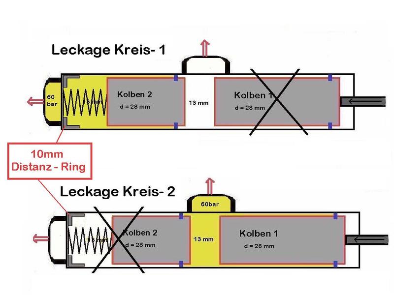

Moin,
der "Marmeladenmann" hat einen 10mm Distanz-Ring geschnitzt und in den HBZ gebaut. :roll:
Somit steht beiden Kolben ein Weg von 13mm zur Verfügung.
Dann wurde nacheinander der Ausfall eines der beiden Kreise simuliert und die enstehenden Drücke gemessen.
Dazu habe ich die Druckstange jeweils 25mm! in den HBZ gedrückt und konnte in den "heilen" Druckkammern einen Druck von 60 bar messen.
Eine Prüfung der "Not-Brems-Funktion" müsste nun auf einem Bremsen-Prüfstand durchgeführt werden.

Im Zweikreis sind 2 Kolben verbaut, somit sollte die Bremskraft das doppelte betragen
das widerspricht den hydraulischen Gesetzen. Kolbenkraft, Druck und verdrängtes Volumen bleiben gleich, es wird lediglich auf zwei Kammern verteilt.
