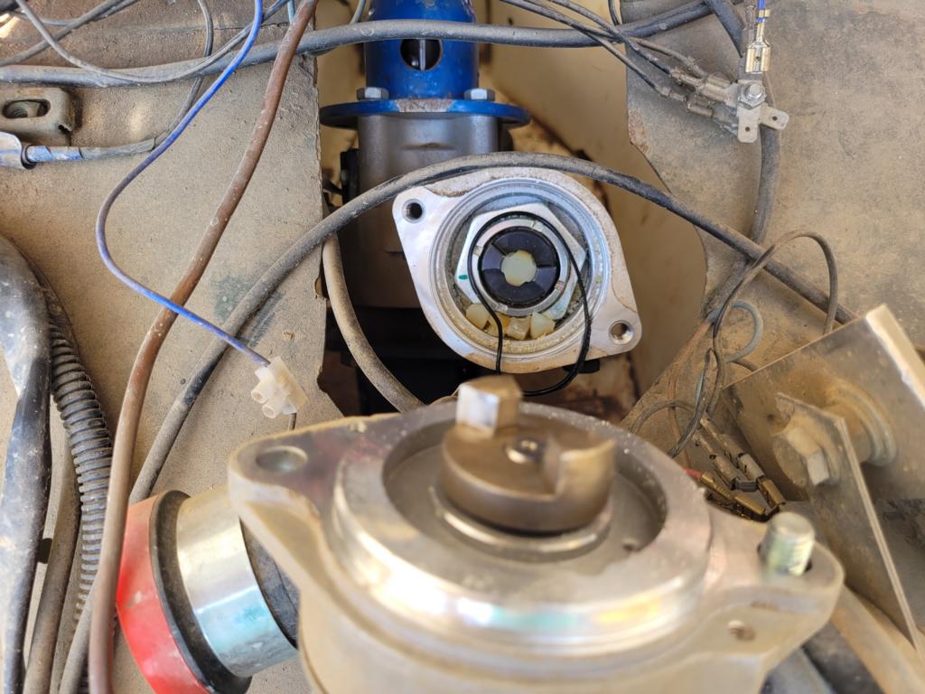

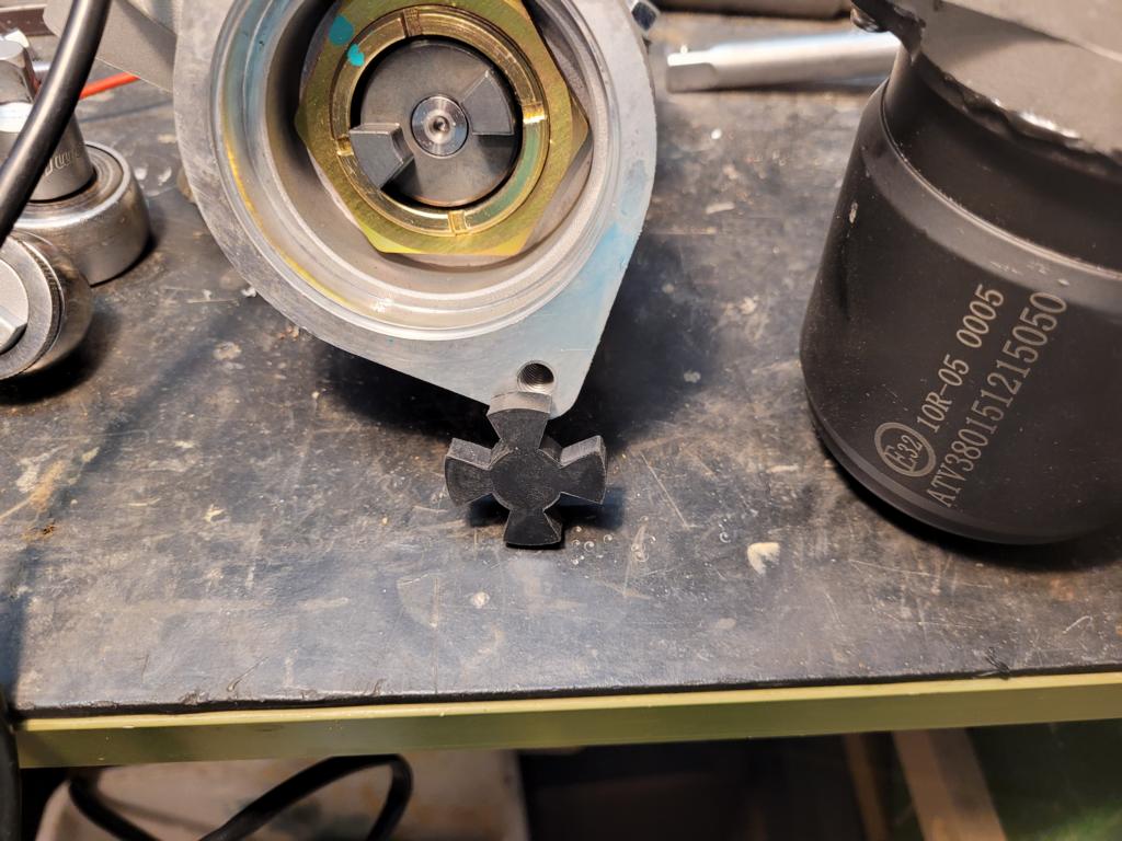

Hallo Alex,
hallo Mogler,
In Anlehnung 'Senioren forscht'

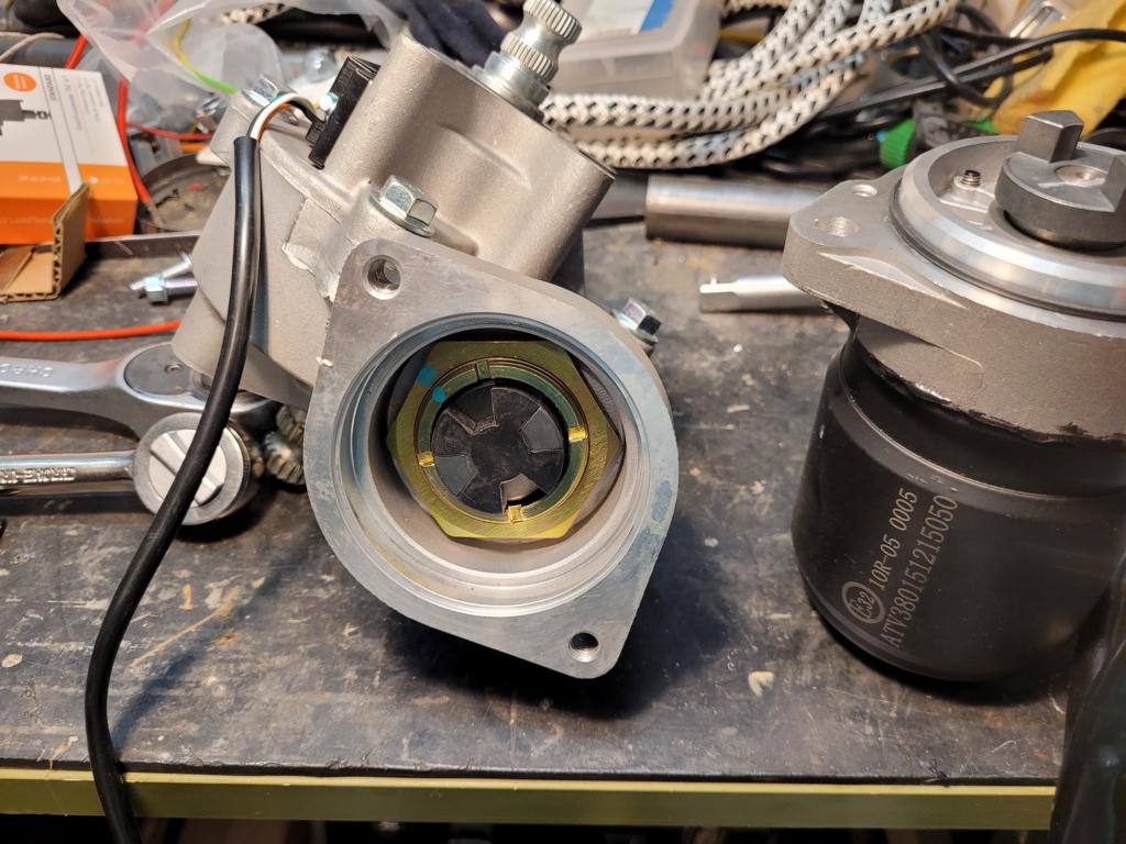

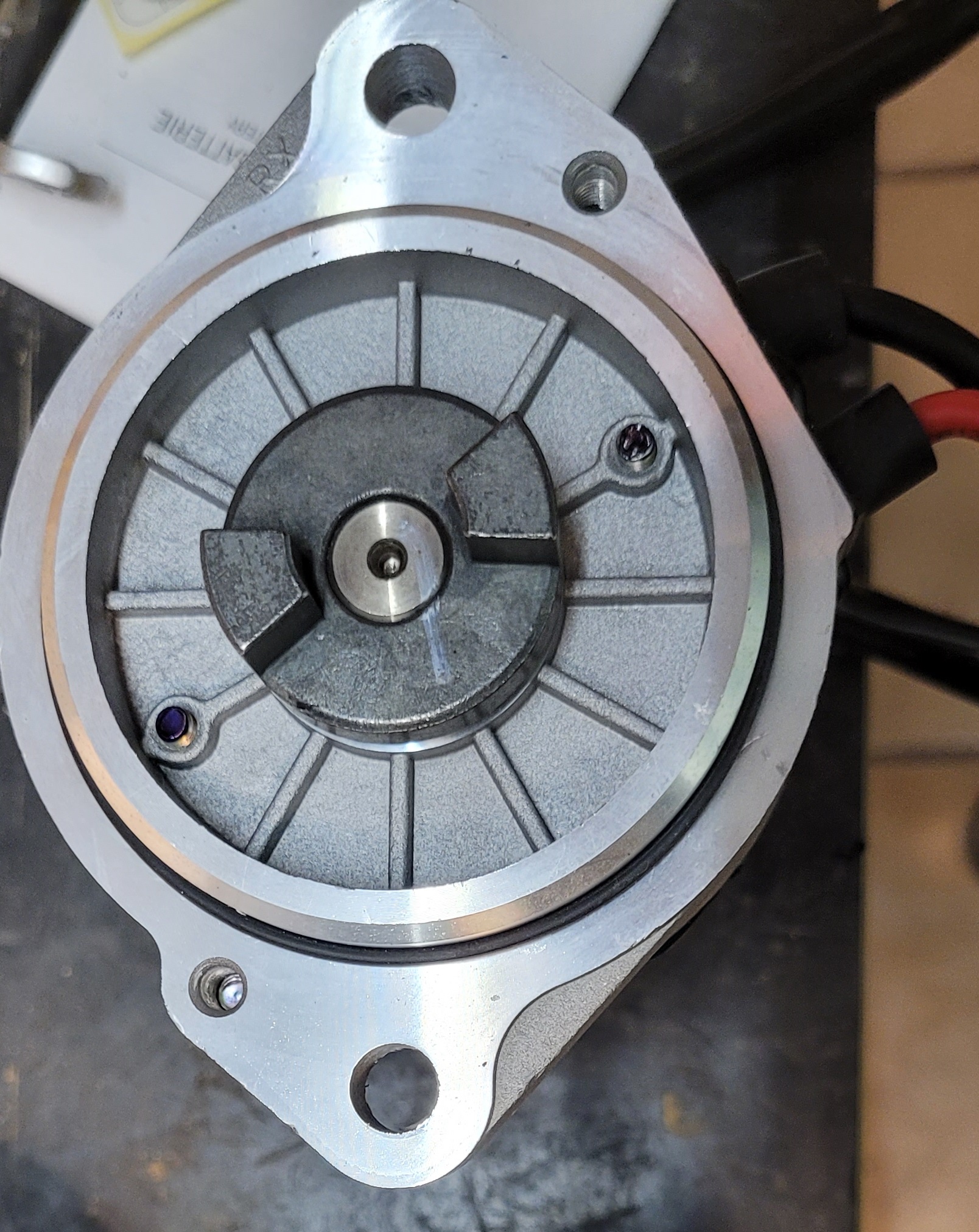

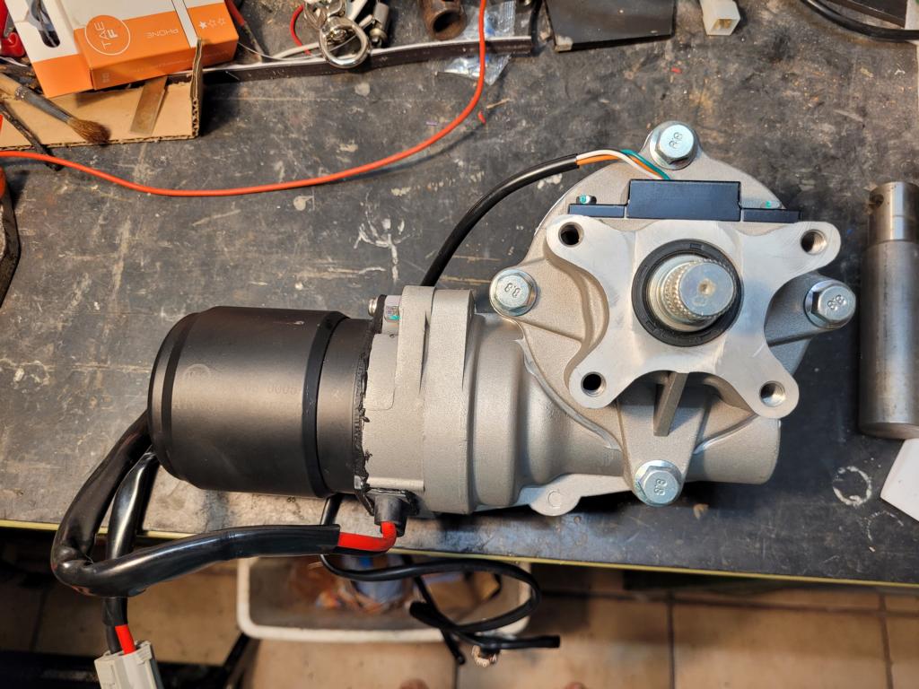

die defekte E-Lenkantriebseinheit hat mich natürlich seit dem letzten Lauf schon etwas gestört. Aber genauso klar war für mich, dass ich mir nicht ein Ersatzteil für um bzw knapp über EUR 1000 nicht von "ALIExpress" oder ähnlichen Adressen besorge zumal nicht sicher klar ist ob es passt oder was defekt ist.
Aber bei der regelmäßigen Recherche bin ich vor gut einer Woche auf ein Angebot aus der Bucht von einem inländischen Anbieter gestoßen, der eine meiner Antriebseiheit sehr ähnliche Ausführung für "nur" EUR 150 anbot.
Auf den Bildern war klar zu erkennen, dass es ein anderer Motor ist aber das eigentliche Getriebe sah schon sehr ähnlich aus.
Angeblich ein Originalverpacktes ungebrauchtes Neuteil. Also sprang ich über meinen Schatten und orderte das Teil.
Es kam schnell aber nicht Originalverpackt. Immerhin aber waren Teile der Originalverpackung mit dabei. Das Teil selbst sieht aber äußerlich tatsächlich neu und ungebraucht aus.
Der Motor ist definitiv ein anderer noch schwächerer Motor als meiner der Beschriftung entsprechend wohl nur 380W, das Getriebe aber sieht tatsächlich gleich aus. Die Getriebeein- und Ausgangswellen entsprechen in der Verzahnung absolut meiner Ausführung. Und die Reste der Verpackung und die Motorbeschriftung geben einen Hinweis auf die Originalverwendung. Ein ATV von CFMOTO, einem chinesischem Hersteller von Zweirädern ATVs und UTVs.
Über diese INFO konnte ich nun zu einem Ersatzteilkatalog der CFMOTO ATVs gelangen, ähnlich aufgebaut wie die online MB Ersatzteilkataloge, mit Ersatzteilnummern und Explositionszeichnungen. Meine Hoffnung wuchs auf diesem Wege mehr über die Innereien des Getriebes zu erfahren. Doch leider falsch gedacht. Die Antriebseinheit erscheint im Bereich der Lenkung nur als kompletter Block. Einzige Ausnahne ein ORing und ein Dämpfungstern. Dis sitzen im Flansch zwischen Motor und eigentlichem Getriebe. Aber sie zeigte mir wie eben der Motor an das Getriebe angeflnscht wird.
Weil der Motor des Ersatzteil ja definitiv kleiner und somit auch schwächer als mein Motor ist müsste ich beim Wechsel des Getriebes also auch die Motoren untereinander tauschen.
Daher als erstes am Ersatzteil den Motor abflanschen.
Zum Vorschein kommt eine schöne einfache Klauenkupplung mit einem Dämpfungsstern zwischen Motorklauen auf der einen Seite und Getriebeklauen auf der anderen Seite.
Wenn dieser Stern entfernt ist muss der Motor erst ein stück freidrehen bevor auf die Getriebeklaue trifft und diese mit nimmt. Bei einer Drehrichtungsänderung genauso wieder, erst ein Stück frei Klack und dann die Getriebeklaue mitnehmen. Das passt irgendwie zu dem Symptom meiner Lenkung.
Also nun auch am ETrialMog als erstes nur den zugänglichen Motor abflanschen und ausbauen
Opps, von Dämpfungsstern ist hier keine Rede mehr.
Jetzt geht die Reparatur schnell, es wird nur der passende Dämpfungssten des Ersatzteils in meine Lenkung eingesetzt, Motor wieder eingebaut, getestet und gefreut :party
Ok, den "Pfennig" Artikel Stern habe ich nun teuer über eine Ersatzeinheit besorgt, aber ich sollte jetzt auch über die CFMOTO Vertriebsschiene auch so einen (oder zwei) solcher Sterne erhalten und kann auch das Ersatzgetriebe wieder kompletieren und verkaufen. Nein, einlagern falls doch das Getriebe demnächst selbst seinen Geist auf gibt.
Nun muss nur der ebenfalls in der Werkstatt stehende IVECO rechtzeitig wieder fahrbereit werden, dann steht dem realen Test am kommenden Wochenende in Tegau nichts im Wege. (Daumen drücken)

#581843
Hallo Jürgen
das ist vermutlich ein handelsüblicher Kupplungfsstern. Diese Wellenkupplungen sind bei Antrieben üblich und gibt es in verschiedenen Größen und Härte, Schau mal bei Ganter , Landefeld oder Norelem
#581848
Hallo Alex,
wenig Aufwand ist hier sehr relativ, der kleine Kupplungsstern hat jetzt EUR 150,00 gekostet ohne meine Hobbylebenszeit :D
Hm, mit dem Volvo nach Tegau, ja, machbar aber nur ohne ETrialMog. (Wir haben bewußt auf eine Anhängerkupplung verzichtet)
Aber der IVECO steht, stand jetzt, wieder bereit :D
#581850
Hallo Helmut,
nachdem ich in den Fingern hatte, nach was ich suchen muss, habe ich auch gleich die von Dir verlinkten Adressen und auch https://www.maedler.de angeschaut.
Allerdings haben die Chinesen sich nicht in diesen Shops orientiert und etwas eigenes gemacht. Ob es dazu eine passende Norm gibt habe ich noch nicht herausgefunden. Aber der Importeur für CFMOTO hat angeblich derartige Kupplungssterne und den ORing auf Lager und somit bereits bestellt.
Dann kann ich das 2.Getriebe auch wieder komplettieren und mir einen zusätzlich Kupplungsstern in die Ersatzteilkiste legen. Ich vermute mal, es ist nicht das letzte Mal, dass dieser gewechselt werden möchte. ETrialMog und ATV sind halt doch etwas unterschiedlich .
Auch die Klauenkupplung selbst scheint anders zu sein wie in den verlinkten Seiten.
Für mich ist noch nicht klar, wie die Klauenkupplung selbst auf Motor bzw. Getriebewelle befestigt ist.
Es gibt für mich keine derzeit sichtbaren Klemmschrauben oder Querbolzen. Es gibt einen gemalten Strich über die Kupplung und die Achse anhand dessen man sehn könnte wenn die Kupplung abgezogen oder abgeschraubt und etwas verdreht wieder aufgesetzt wurde.
#581873
Hallo Jürgen,
die Kupplung wird nur auf die Welle geschrumpft sein. Mit viel Glück haben die noch eine Feder angegossen und in der Welle eine Nut eingearbeitet. Erstaunlich, dass das ATV Teil diese Belastung solange erträgt. Ich würde mir das ganze Teil auf Lager legen. Jetzt hast du es einmal zu Hause liegen.

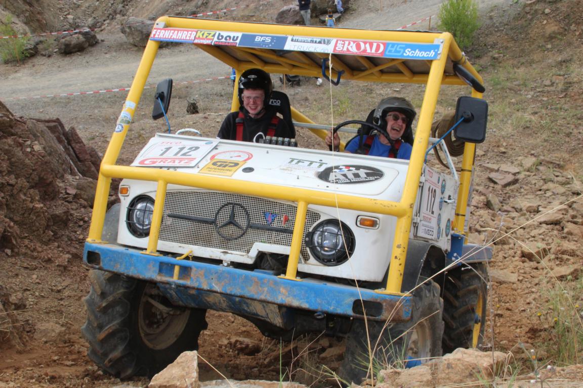

am Sonnabend konnte ich den E-Trailmog in Aktion erleben. Ein paar Bilder vom letzten Lauf des Tages möchte ich euch nicht vorenthalten. Die ganze Veranstaltung war super. Imposant anzusehen waren natürlich auch die anderen Fahrzeuge im Wettkampf. Wenn man nur 3 Meter entfernt steht, wenn sich ein Vierachser den Hügel hoch quält, bekommt man Gänsehaut. Ich kann nur jedem empfehlen so eine Veranstaltung mal selber zu besuchen.

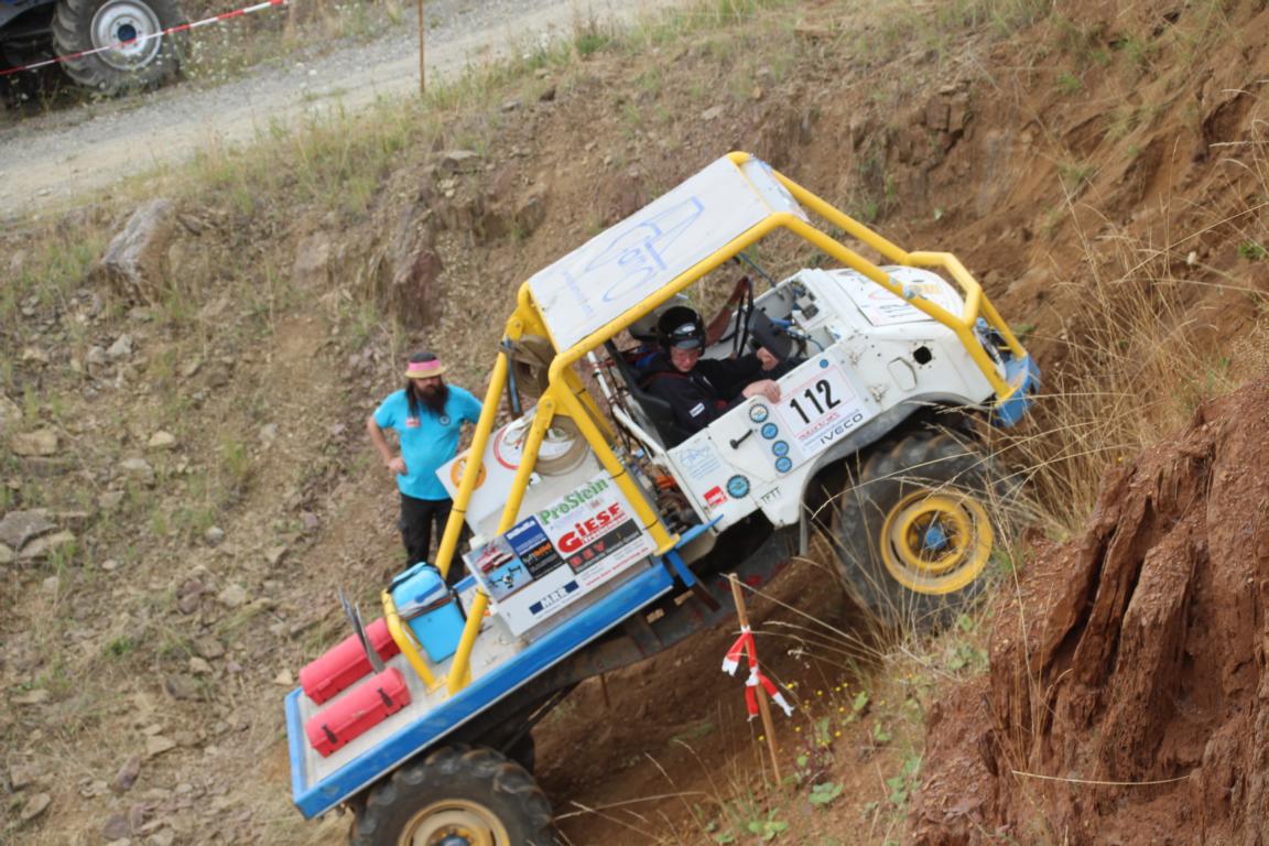

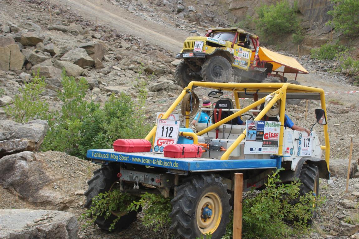

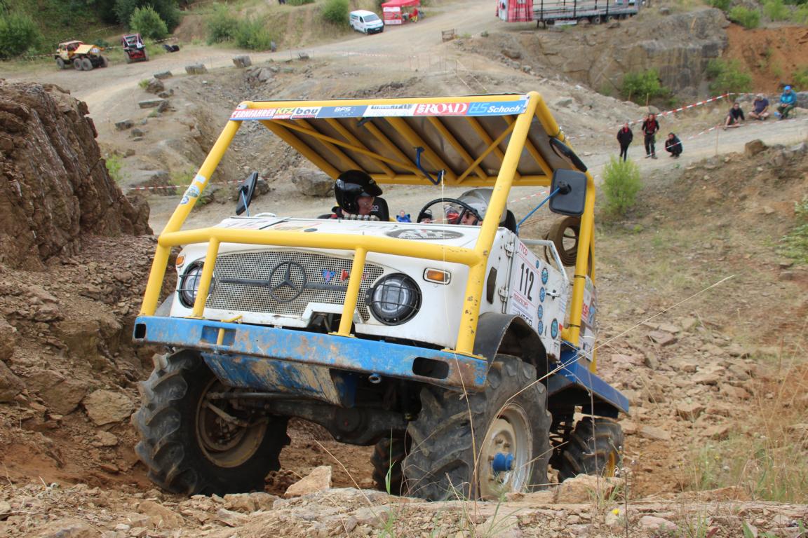

nun ist es schon über eine Woche her, dass der spannende TruckTrial Lauf in Tegau stattfand. Heute habe ich die Bider von meinem "Hoffotografen" bekommen von denen ich Euch ein paar vorstellen und kommentieren möchte.
Seid Ihr interesiert? Dann einfach weider bei der Stange bleiben.

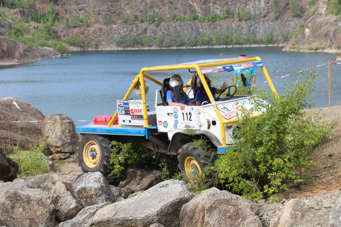

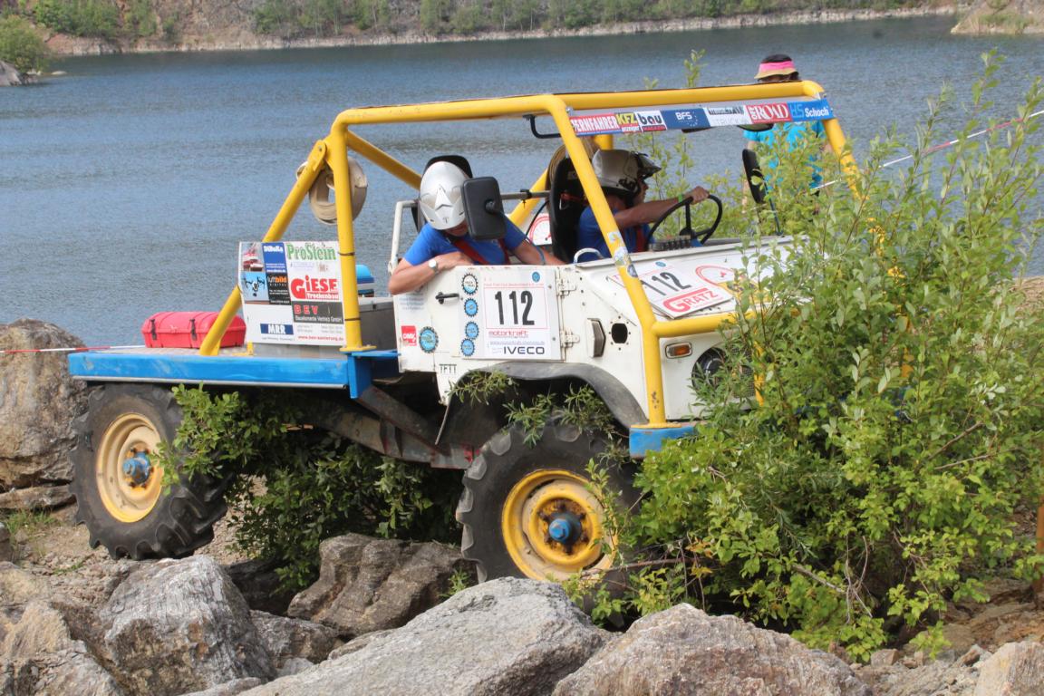

TruckTrial im Steinbruch Kahlleite bei Tegau heißt ein schönes aber auch anspruchsvolles Gelände oberhalb eines idyllischem Badesee. Begonnen haben wir in einer kleinen Sektion direkt an der Kante zum See.
Aber wie immer im TruckTrial zwingen uns die Sektionsbauer nicht die Idylle zu geniesen sondern den Blick auf die Hindernisse zu fixieren
Um letzlich die Tore zu passieren

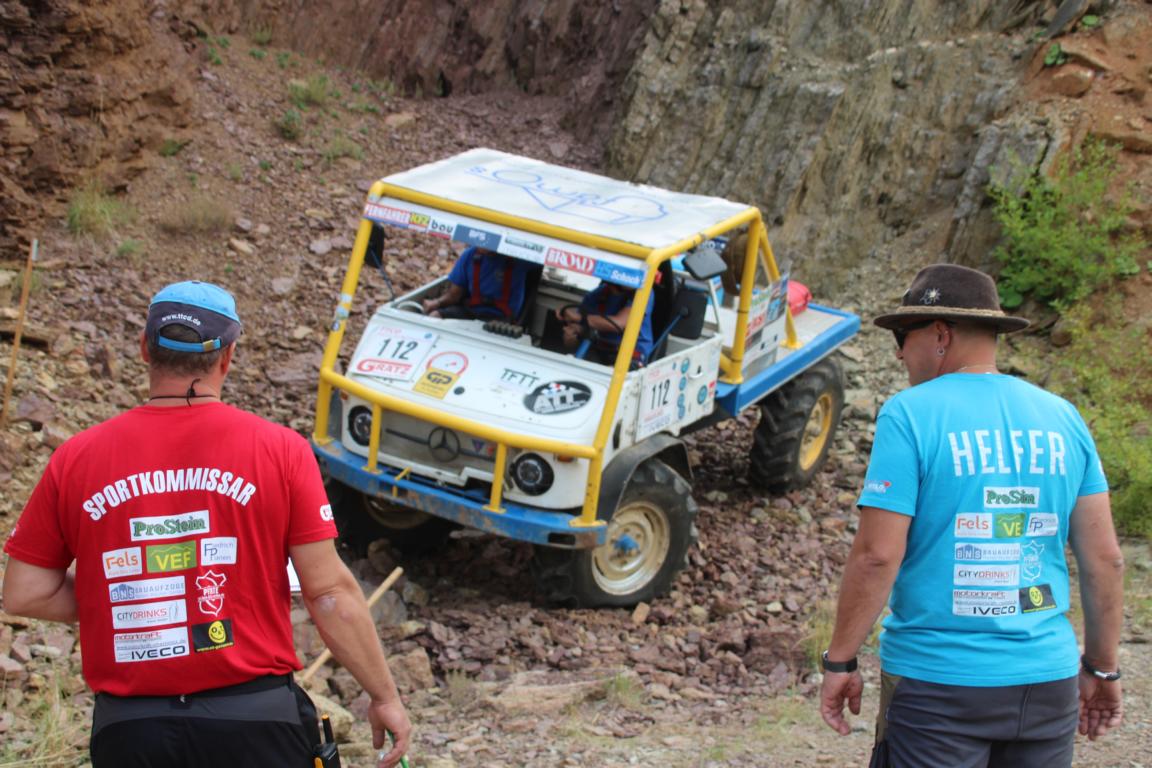

Dicke Steiklötze wechseln sich ab mit kleinen Schotterhängen, die manchmal den ETrialmog nicht der vorgegebenen Richtung der Räder folgen lassen
Dies Verhalten kann man allerdings auch nutzen um quasi auf der Stelle zu drehen (wenn man es beherrscht)
Um dann die nächsten Tore in Angriff zu nehmen

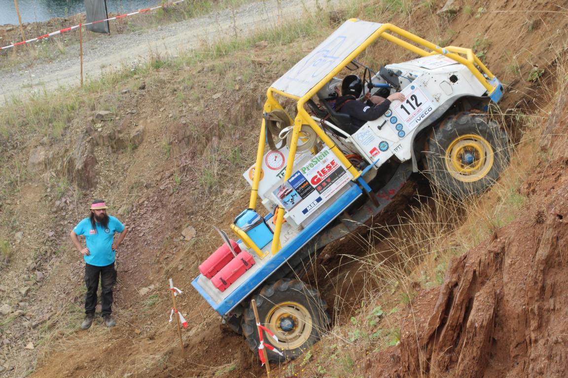

Prickelnd für uns sind immer Steilabfahrten besonders mit felsigem, steinigem Untergrund wenn es dann auch noch ein Stück fast senkrecht abwärts geht. In Tegau gibt es da eine Hervorragende Stelle.
Rückwärts an die Kante fahren und langsamst zu nächst die Hinteräder über die Kante schieben und den ETrialMog mit den Vorderrädern halten.
Leider ist beim 404.1 der Fahersitz relativ weit von der linken Tür entfernt, so dass ein Blick für den Fahrer über den Türrand auf die Vorderräder unmöglich ist, zumal die Hosenträgergurte bei soetwas gespannt und verriegelt sind.
Aber die Spiegel helfen
Und dann wenn die Vorderräder an der Kante sind die Bremse lösen um die Roll und damit Lenkfähigkeit zu erhalten, so der normale Plan
Nicht ganz so bei uns, denn
der EtrialMog bleibt auch bei dieser Steigung einfach im Hang stehen, gehalten vom rekuperierendem EMotor und muss nach unten mit dem Gasfuß getrieben werden.

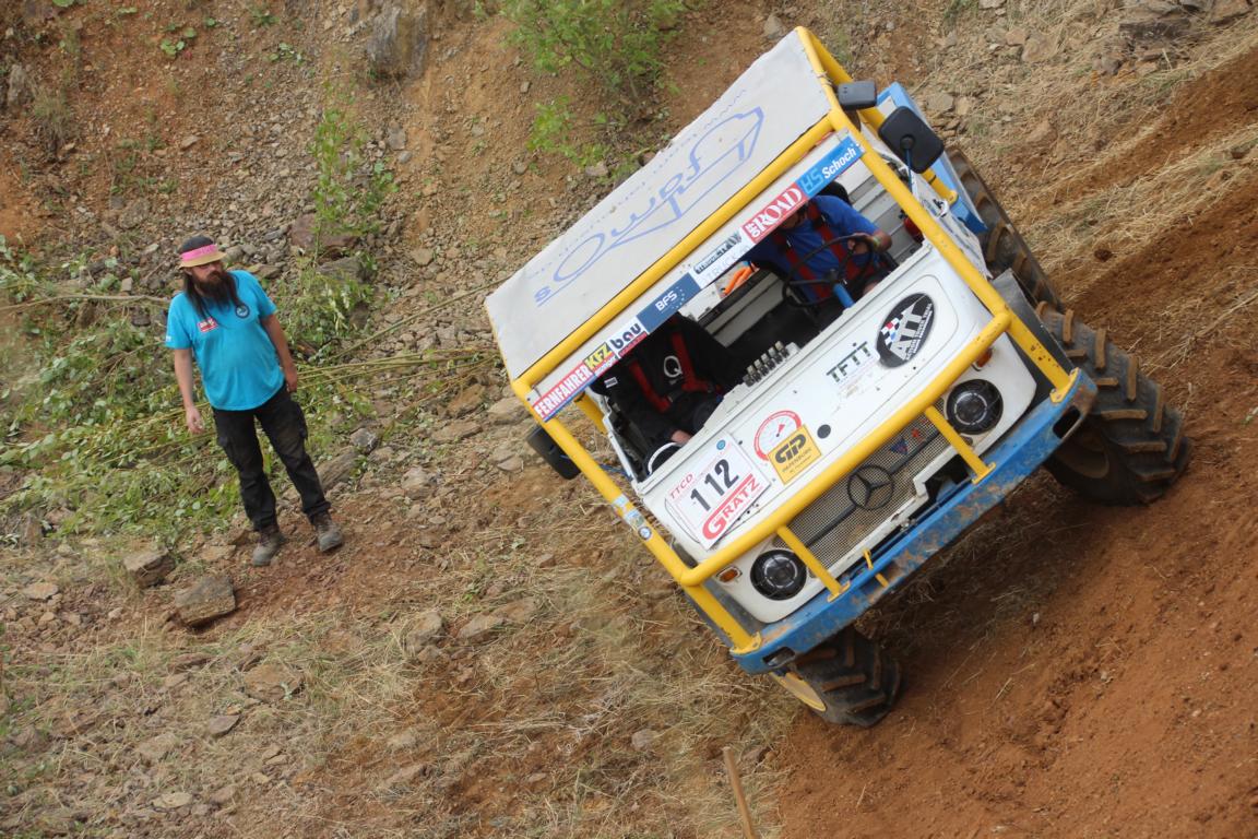

Ebenso prickelnd sin Schrägfahrten
Besonders wenn die Stangen dabei stehen bleiben sollen
Weniger prickelnd dafür aber spaßig sind Hill Climbing Tore.
Bei denen es nur darum geht einmal das Tor zu passieren
Blöd nur wenn, zwar die Räder das Tor gefahren sind aber noch ein Stück der Fahrzeugkontur im Tor steht und es nicht weiter auffwärts geht
Wir erreichten in diesem Lauf eben unter anderem wegen diesem nicht gefahrenen Tor nur den für uns trotzdem guten 2.Platz
