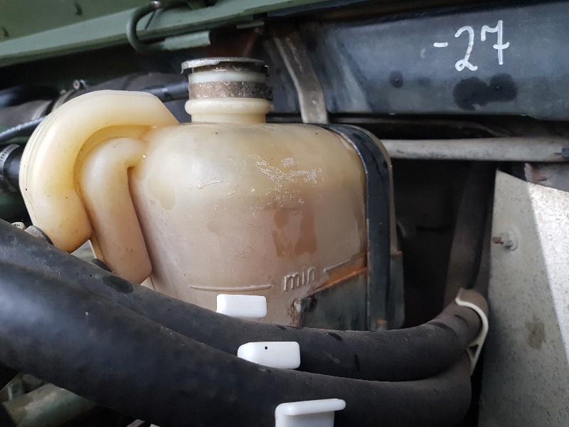

Ich habe bei meinem neuen Unimog 1300L der Bundeswehr von 1984 festegestellt das der Kühlwasserstand steigt schon bei leicht warmen Motor. Er hat das Kühlwasser aus dem Überlaufschlauch gedrückt.
Öl im Kühlwasser kann ich nicht erkennen. Auch nicht Wasser im Öl. Man kann im Behälter erkennen wie das Wasser zirkuliert aber Luftblasen steigen nicht auf.
Der Unimog hat beim Bund lange gestanden. Ist das eventuell normal oder vielleicht zu Viel kühlwasser?

der Vorratsbehälter ist eindeutig zu voll. Im kalten Zustand sind etwa 2bis 3 cm ist ausreichend. Sobald etwas im Ausgleichbehälter steht, ist der Motor und auch der Kühler randvoll

wie viele Liter Kühlwasser hat den so ein U1300L.
Bei einer Erhöhung der Kühlwassertemperatur von 20°C auf 40°C ändert sich das Volumen des Wassers ganz grob um 10ml / Liter. Der Luftraum in Deinem Behälter sieht auf dem Foto nicht gerade riesig aus.
Senk doch einfach mal den Kühlmittelstand bis zur Min Markierung ab und beobachte dann was passiert.

Hab eben nochmal Kühlwasser abgelassen auf Minimum und kalt gestartet. Innerhalb 5 Minuten stand der Wasserstand am Deckel. Hab ihn 40 min bis auf 80 Grad laufen lassen und abgestellt. Danach ging der Wasserstand wieder runter. Ich verstehe das nicht. Eventuell wirklich Kopfdichtung aber es blubbert nicht.
