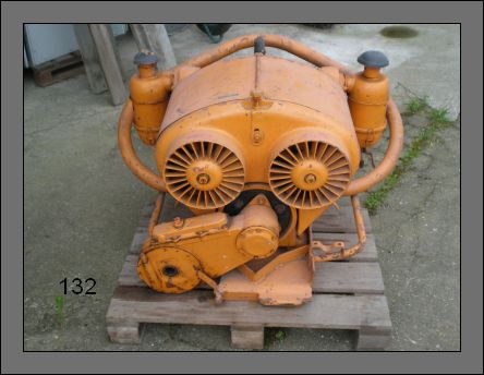

Ich habe zwei Bilder gefunden auf denen man den fehlenden Teil erkennt allerdings sind beide unterschiedlich.
5826
Ich vermute das Bild oben zeigt die passende Platte zum Anbau mit dem Halter Bild unten.

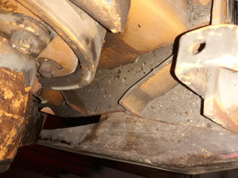

Ich könnte dazu die Details gebrauchen wie die Spannschraube und Grundplatte für den Westfalia um den Kompressor befestigen zu können das Buch habe ich da ist aber nichts drin zu erkennen vom Halterbügel

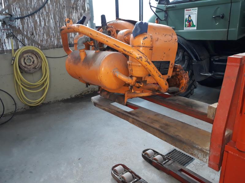

Damit ist wie so oft was weiterführend was an zu fangen, um es in die Praxis um zu setzen :flex sammle (brauche) eben auch brauchbare Infos was bringen ein tolle Bilder ohne Abmessungen
auf dem letzten Bild ist über den Kessel der Bügel der fehlt auch bei mir der währe auch interessant zu wissen wie der gebaut wurde
