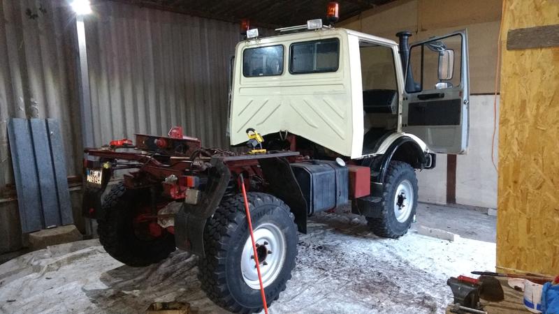

in der letzten Zeit hat sich nicht viel sichtbares getan. Korrosionsschutz entfernen, entfetten, schleifen und dann grundieren ist halt ziemlich langweilig...
Dafür habe ich heute die Hecktraverse abgebaut. Einmal um dort hinter besser dahinter sauber zu machen und zum anderen weil die Anbauböcke wegen des Heckheber eh ab müssen.
Ist erstaunlich, wie gut man plötzlich an den hinteren Bereich ran kommt, wenn die Hecktraverse fehlt.

letztes Wochenende habe ich mal den ersten Teil vom Heckkraftheber probeweise montiert. Es ging hauptsächlich um die Frage, ob die Anschlüsse passen und ob die Anhängerkupplung im Weg ist.
Dank des Krans ließ sich die Grundplatte sehr gut aus der Gitterbox holen und zum Heck bringen:
Dann kam das erwartete Ergebnis, der Halter vom Oberlenker und die Anhängerkupplung vertragen sich nicht!
Also schnell abmoniert und dann passte es:
Leider bin ich nicht auf die Idee gekommen, zu versuchen ob ich die Anhängerkupplung um 180° drehen kann. Das kommt beim nächsten Mal. Sollte es nicht gehen, muss der Halter geändert werden.
