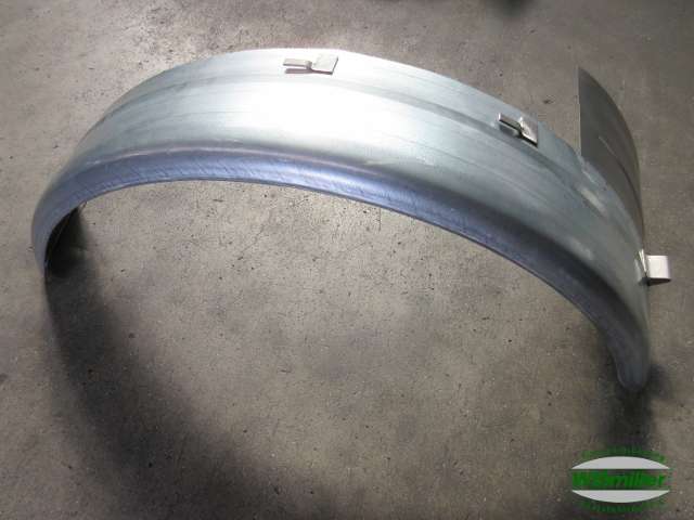

Hallo Leute,
da fast alle angebotenen Metallkotflügel für U424 und nachfolgend verzinkt bei den deutschen Händlern angeboten werden hat sicher der ein oder andere diese schon lackiert.
Ich hätte diese gerne wieder im originalen Schwarz.
Gibt es Erfahrungsberichte? Muss man die Zinkschicht anlösen um sie grundieren zu können?
Wie funktioniert der beste Lackaufbau?
Danke für die Hilfe!
Grüße
Dominik

Kotflügel entfetten und mit Zinkhaftgrund vorbehandeln.
https://www.buechner-lacke.com/produkte ... haftgrund/
Trotzdem kann es vorkommen, das der Lackaufbau nicht dauerhaft hält.

Meiner Meinung nach funktionieren diese zwei Varianten sehr gut:
1. Oberfläche sweepen = dies bedeutet mit einem Eisenfreien Strahlmittel ganz leicht sandstrahlen. Dadurch wird diese leicht angeraut und die obere Schicht mit Fett Korrosion etc. entfernt
2. Mit Säureprimer arbeiten.
Mario
Danke Mario!
Und wenn ich leicht mit StrahlSand die Oberfläche anstrahle?
Sprich mit der kleinen Pistole mit Behälter mit genügen Abstand und wenig Druck drüberfahre?
