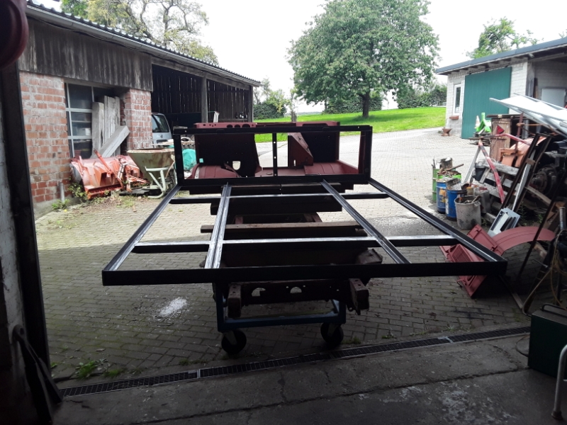

Hier die Bilder von der Aktion:
Pritschenrahmen aus Sonderprofilen vermessen und montiert.
Noch nicht ganz fertig, aber es wird!
7046
7047
7048
Mit einem Schlachtrahmen 411117 einen Montage- und Hilfsrahmen auf einem Rolltisch gebaut. Schöne Arbeitshöhe!
:idea:
7049
7050
7051
7052
7053
Diese Kabine aus 1958 konnte ich eintauschen. Das wird die neue Kabine für 411114
Beide Bauteile auf den Hilfsrahmen gesetzt, so sollte es funktionieren.
Jochen
