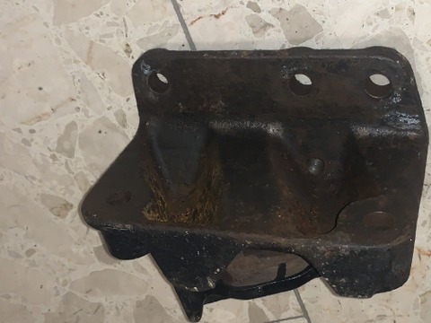

Hallo Dirk,
ja, das sind vordere Anbaubeschläge (SA 35xxx). Darauf kann man auch die Seilwindenhalter (SA 35 xxx) montieren. Die Teile werden auch Schmotzerklauen oder Keilbeschläge genannt.
Markus

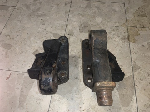

Moin,
hab diese Beschläge auch und möchte eine Frontwinde darauf montieren.
Nun habe ich zwei Fragen:
1. Durch die Beschläge des Mähwerkes kommen die Beschläge der Seilwinde ca 10 mm höher. Nun bleibt ja der Zapfwellenstumpf wo er ist, wie gleicht sich der Höhenunterschied zwischen Seilwindenlager und Zapfwellenstummel aus?
2. Ich habe für die Mähwerkbeschläge nur eine (vordere) Bohrung , die zweite Bohrung in dem Beschlag kann ich in meinen Rahmen (421.140) nicht finden.
Ebenso finde ich in der Stoßstange auch keine Bohrungen.
Heißt, ich darf jetzt versuchen Gewinde bzw. Durchgangsbohrungen gerade zu bohren.
Danke für die Mithilfe!
Lieben Gruß Lars

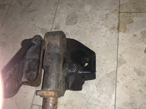

Hallo "MOG" Freunde,
hier die Halterungen für die FSW mit Unterteil am 411e mit 120mm Rahmen
Wolfgang
