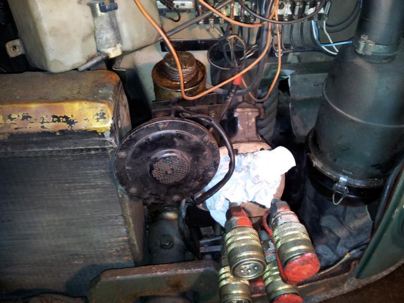

mein größtes Problem war die Lenkung erstmal rauszubekommen... war gar nicht so einfach, da mein Vorgänger die nachgerüsteten Hydraulikanschlüsse genau vor die Lenkung platziert hat.
Aber seht selbst:
nach dem Losschrauben der Lenkung musste zum Ausfädeln die Hupe, Bremsflüssigkeitsbehälter und zu guter Letzt noch der Kühler weg...

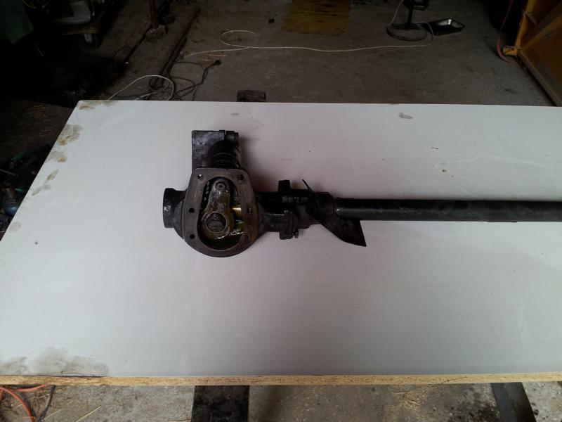

aber hier war nun das gute Stück:
hier ein Bild von den Lenkstangenlager, Abstandshalter, etc.:

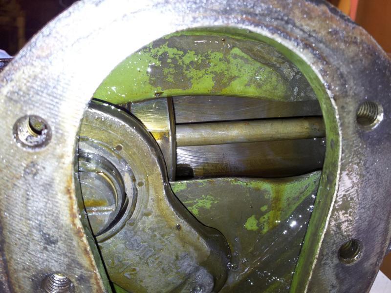

und noch eine Innenaufnahme der Lenkung:
Das meiste Spiel kommt tatsächlich von den Lagerbuchsen vom Lenkungshebel...
Aber das weitere Zerlegen ist mir noch nicht ganz klar...
Ich setzte den 3-Bein-Abzieher (den ich mir erst noch besorgen muss :D) beim gelben Kreis an und drücke die Welle in Richtung des roten Pfeils raus?

nein! Du hast doch schon keinen Lenkhebel mehr dran! Das Schweirige ist also schon geschafft. Unter dem Deckel ist die Schlitzmutter, gesichert mit einer Scheibe. Diese herausdrehen und dann die Welle von dem Gleitsück auf der Spindel abziehen. Die Welle geht entgegen der Pfeilrichtung herauszuziegen. Der Kopf der Schlitzschraube hat zwei Schlüsselflächen, dort ist das Sicherungsblech hochgebogen. Der Schlitrzschraubendreher sollte groß genug sein, sonst verwürgst du den Schlitz; oder Maulschlüssel nehmen, wenn die Schraube günstig ausgerichtet ist und man dran kommt.
Markus
Zuletzt geändert von mhame am 07.06.2012, 15:51, insgesamt 1-mal geändert.

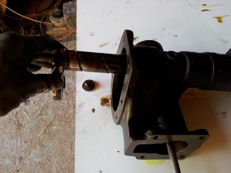

...wenn man die Welle in die richtige Richtung bewegt, bekommt man sie sogar raus... :lol: :lol:

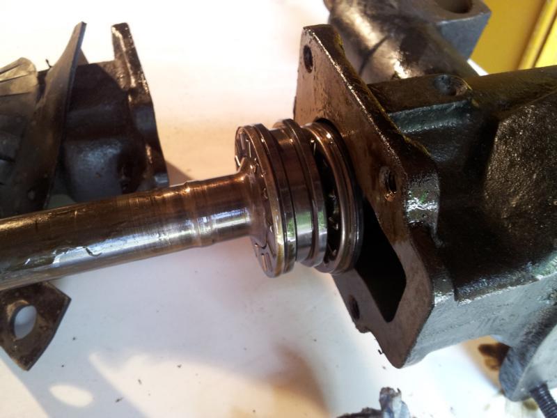

hier ein Bildchen davon:

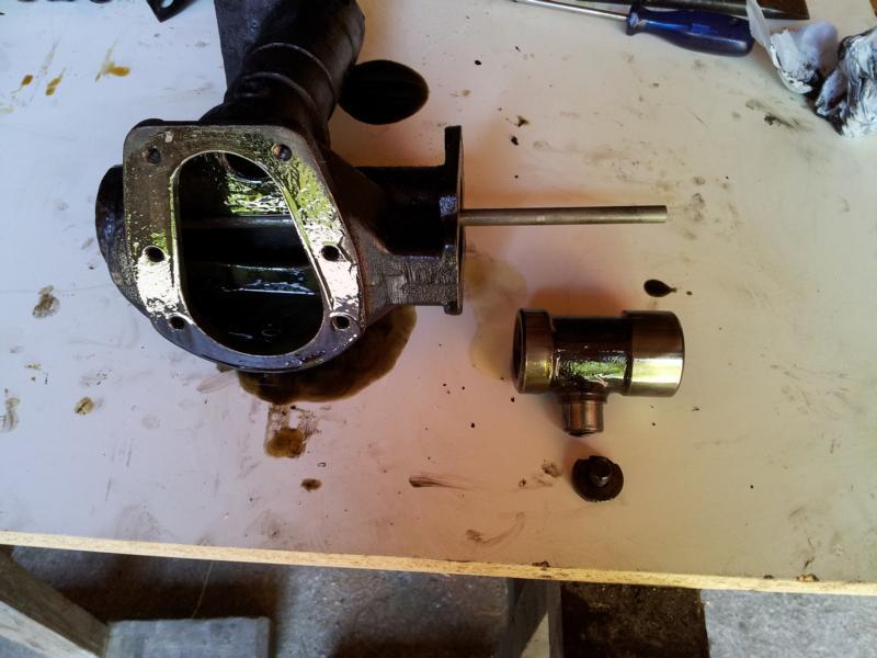

und komplett zerlegt:
nun da ich mich schon als Laie geoutet hab´, :oops: frage ich direkt mal zum nächsten Schritt:
-Welle, Spindel, Spindelmutter und WEDI hab ich draußen, wie bekomm ich jetzt die Buchsen aus der Durchführung??
-mit einer etwas kleineren (Messing-)Welle jeweils von der gegenüberliegenden Seite rausschlagen??
Ich habs mal mit einer Welle und ein paar Hammerschlägen versucht, aber irgendwie bewegt sich da nichts... :?:
