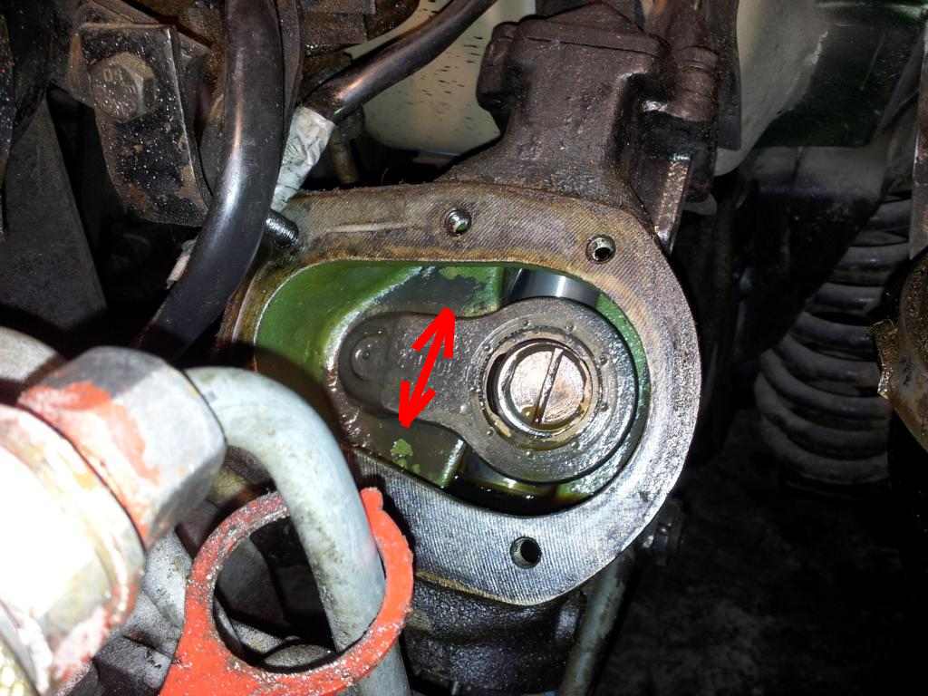

ich bin momentan bei meinem 411er dabei das Lenkungsspiel zu bekämpfen.
soweit bin ich schon: dieser "Hebel" im Getriebe hat ein Achsialspiel und nach einiger Forensuche bin ich schon dahinter gekommen, dass es schwierig ist für dieses Getriebe Ersatzteile zu bekommen...
Gibt es Möglichkeiten das Getriebe zu reparieren? Momentan ist das Spiel (noch) erträglich und bei uns in Österreich ist das mit dem TÜV auch nicht soo genau... aber ich bin mir bewusst, dass das Problem nicht von alleine verschwinden wird!! :lol:
Ich wollte das Getriebe vorerst nicht weiter zerlegen wenn ich nicht sicher bin, ob ich Ersatzteile bekommen kann....
Hier mal ein Bild von der Lenkung:
Ach ja, die Ölmenge scheint mir auch "etwas wenig" zu sein... -ich hab in einem Beitrag etwas von 0,75l Getriebeöl gelesen!
Ist diese Information soweit korrekt?
Schütte ich das dann einfach in den Getriebebereich rein?
Danke für eure Hilfe!
Grüße
Gerhard
[/img]

Hallo Gerhardt,
das mit dem Axialspiel sollte schon genauer ergründet werden. Ist das Spiel in der Spindelmutter oder ist das Spiel links in der Wellenlagerung? Wenn das Spiel in der Spindelmutter ist, dann ist die Lenkung hin, Spindelmutter gab es nur kpl. mit Spindel. Die Fa. merex hatte vor kurzem eine solche angeboten für gutes Geld! Wenn die linke Welle Spiel hat geht da was zu richten. Dafür muß die kpl. Lenkung ausgebaut werden, der Lenkstockhebel muß mit einem ganz derben Abzieher abgezogen werden, dann kann man die Lenkwelle herausziehen. Diese Welle ist in zwei Bronzebüchsen gelagert, die ausgewechselt werden können. Diese Büchsen führt Fa. mogparts. Dann kannst Du auch gleich den Wedi unten an dem Wellenausgang erneuern, dann behält die Lenkung auch das Öl bei sich.
Wenn Du die Lenkung zerlegst, ganz vorsichtig mit der Spindel und der Spindelmutter umgehen! Die frisst sehr gern und schnell! Ebenso sind für die Spieleinstellung auf der Spindel div. Scheiben und Rollenlager, auf die Reihenfolge aufpassen und merken. Da Du ja sicher eine neue Dichtung für die Lenkspindel einbauen wirst, musst Du das Lenkspiel mit diesen Abstandscheiben einstellen, dass ist etwas aufwendig. Immer wieder zusammenbauen, Spiel prüfen, auseinander, andere Scheiben einbauen zusammenbauen etc.
Viel Erfolg und vielleicht berichtest Du ja hier.
Gruß aus Hamburg
Thomas

Hallo Thomas,
Hallo Jens,
Danke für die Rückmeldungen...
so wie es sich für mich anfühlt haben beide Teile Spiel, wobei das Hauptspiel aus der Wellenlagerung links zu kommen scheint!
Ich werde jetzt wohl erstmal versuchen die Lagerbuchsen zu wechseln und hoffen, dass die Mutter nicht zu ausgeleiert ist...
--> damit ich weiß worauf ich mich beim Zerlegen einlasse, gibt es irgendwo Explosionszeichnungen der Lenkung? Speziell diese Geschichte mit den Ausgleichsscheiben <-> WEDI würde mich vorab interessieren...
@Thomas:
ich habe einen "relativ" großen Abzieher... -aber was verstehst du unter "derb"?! :lol:
grüße aus dem (verregneten) Salzkammergut!
Gerhard
#383606
ja, der Abzieher für den Lenkhebel sollte stabil sein, am besten ein Dreiarmiger mit Verriegelung. Spannen und dann mit leichten Hammerschlägen seitlich auf das Auge des Hebels geht am besten. Zerlegen ist relativ einfach. Manchmal hilft es die Position der Spindel zur Führungshülse etwas mit den Ausgleichsscheiben zu verschieben. Mit Öl ist das Spiel etwas gedämpft. WEDI gibts für kleines Geld im Zubehör.
Markus
