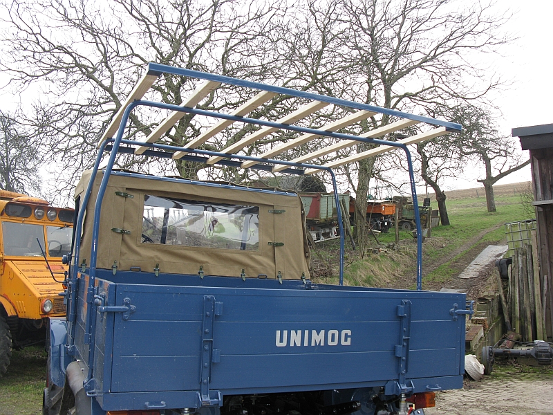

Kennt jemand die Maße der Spriegel für einen 421 (lange Pritsche ca. 175 cm)?
Sorry, habe mich falsch ausgedrückt. Ich meinte nicht die Spriegel sondern die Verlattung, die auf die Spriegel geschraubt wird.

Hallo Werner,
direkte Antwort auf deine Frage: Die Leisten sind genausolang wie das Aussenmass deiner Ladefläche also ca 1750mm plus 2 mal Flachtendicke ca 2 x20 mm = 1790 mm.
In der Originalausführung sind 5 Leisten verbaut, die jeweils am hinteren Ende eine Abschlussleiste haben. Ich könnte dir die Aufbauskizze einschl. der Teilenummern und Bezeichnungen als scan zur Verfügung stellen, wenn du mir deine Mail nennst.
Da ich bei meinem U421 andere Aufnahmen der Spriegel hatte, habe ich diese aus 30mm Vierkantrohr hergestellt und lediglich 4 Leisten montiert. Diese Leisten habe ich ca 100mm breit ausgeführt, dadurch habe ich mir die Abschlussleiste gespart.

Hallo Cartsen,
zu den Spriegeln gibt es einen Thread von mir mit genauen Maßen. Ja, die originalen Planen vom Jung sind oben schmaler. Die Dachkonstruktion besteht aus zwei Abschlusswinkeln und 5 Latten. Maße der Latten sind ebenfalls im Thread zu den Spriegeln.
Die latten werden einfach auf die Stifte der Spriegel gesteckt, daher ist bei den Bögen der Spriegel auch der äußere Stift so merkwürdig angeschweißt. Er hält die äußere Leiste. Kopfseitig wird besagter Winkel aufgesteckt. der hat für die äußeren Leisten eine Aufnahme, demit er nich seitlich verrutschen kann. Gekalten wird das alles durch Auflegen der Plane und Befestigen der Plane an den Bracken.
Da ich die Metallwinkelleisten nachbauen möchte benötige ich die Maße. :idea:
Die Holzlatten sind 48mmx20mm.

Mein selbst gefertigter Abschlusswinkel hat diese Abmessung:
40mm x 20 mm x 1mm x Länge 1430mm , an den Enden umgebogen und aus dem Abschnittmaterial 2 Taschen angeschweißt für die Außenleisten (40x20 gehobelte Dachlatte)
Ich habe auch im Gegensatz zum Original 7 statt 5 Leisten drauf und mein Spriegelgestell ist Edelstahlrohr 24x1mm
