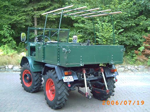

ich habe endlich mein Pritschenverdeck zuhause.

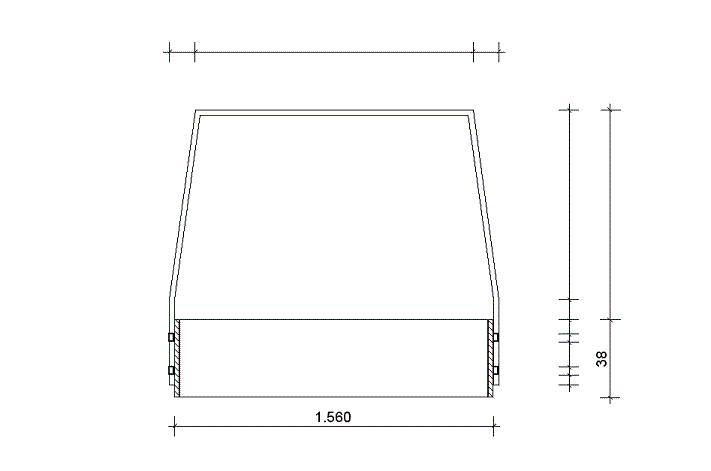

Jetzt benötige ich noch die Maße für die Spriegel.
Könnte mir vielleicht ein glücklicher Spriegelbesitzer meine (grob geschätzte) Skizze mit den orginalen Maßen vervollständigen ?
Vielen Dank für eure Mühe im voraus !

Die Rohre habe ich schnell mit Sand gefüllt, heiß gemacht und gebogen.
Das Konstruktionsrohr kostet mich 2,60 EURO der lfm..
Schön wäre es, wenn du mir die Maße aufmessen würdest.
@Reiner : Selbstverständlich nehme ich auch Maß an der Plane. Ich möchte die Spriegel nur möglichst an den orginalen Maßen anpassen. Nachher fällt meine Plane gerade etwas klein oder groß aus und dann paßt die nächste nicht mehr. Die Maße am Bau zu nehmen, ich fürchte dazu habe ich bis Selmstorf keine Gelegenheit mehr.
@all : Welche Abmessungen haben die Leisten ?
Wie war die Befestigung im Orginal ? Ich meine die waren nur auf "Zapfen" aufgelegt, oder ?
Ich wollte sie eigentlich mit Schloßschrauben von oben und Flügelmuttern sichern. was haltet ihr davon ?

Raimon: Das was ich bislang immer gesehen habe, war rechteckig. Auf Deiner Zeichnung ist die Konstruktion trapezförmig. Ist das original bzw. harmoniert das mit den nachgefertigten Planen (bspw. bei Schmidt Wuppertal).

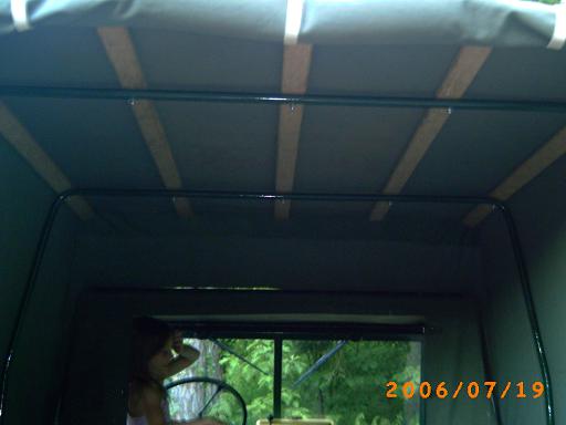

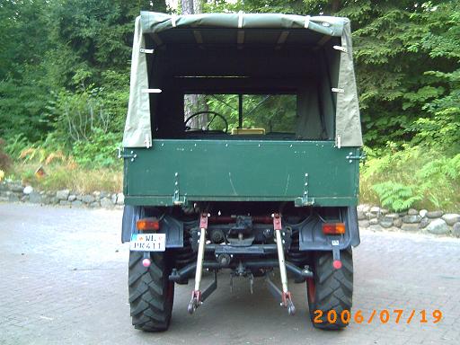

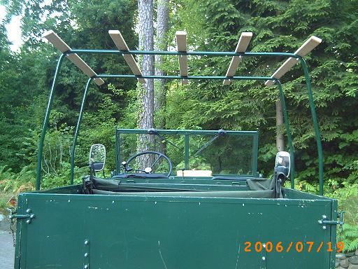

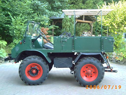

also, es ist vollbracht ! Das gestell ist fertig.
Die 1/2" Rohre habe ich mit Quarzsand gefüllt, verdichtet und dann mit Muskelkraft in einer Klemmvorrichtung gebogen. das ging sogar ohne "heiß" machen recht gut, nachdem die Vorrichtung ordentlich fixiert war. :wink:
Die Leisten habe ich aus astfreier Eiche, in 20/55 mm ausgehobelt und ringsum mit einem Viertelstab r 9mm versehen. Verschraubt ist das ganze dann mit M6 Schlüsselschrauben und Hutmuttern :

wie sind die Leisten denn bei dir befestigt ?
Das Metallprofil werde ich weglassen. Das Verdeck ist in dem Bereich verstärkt. Die äußeren Leisten habe ich auch etwas schräg angesetzt, damit das Rohrgestell nicht in die Plane drückt. Profile würden also eh nicht mehr passen.

hast Du die Spriegel nun eigentlich nach "Augenmaß" gebogen oder hatte hier jemand die Maße zur Verfügung gestellt? Mein Unimog würde zwar gegenwärtig nicht mit Pritschenverdeck unter meinen Unterstand passen. Dennoch möchte ich aber bei nächster Gelegenheit zumindestens mal die Spriegel herstellen.
Kannst Du die Maße hier einstellen?
